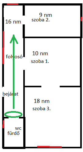

Orlin
A szoba 3-ba biztosan 3,5-ös megy, csak érdekelt van-e gyakorlatban jelentősége ,ha a folyosón kisebb gép van.Ezen agyaltam.
Akkor igazából maradhat és a kettő 3,5-ös szépen dolgozgat majd elvileg.
Köszi! -

Orlin
imotrepus #37975 üzenetére
Akkor a 3,5 helyett mindenképpen ajánlott lenne egy kicsi a folyosó részre?
És nagyobb bemenne a szoba 3-ba?
Klímás fórumtárs írta itt pár hete a 2,5 és a 3,5 között a benne futó program a különbség
"Nagyobb levegőmennyiséggel dolgozik, amihez több hűtőközeg adagolás
és nagyobb ventilátorfordulat tartozik."
Ez nem tudom a gyakorlatban indokolja-e a kisebbet a folyosóra...
Köszi. -
imotrepus
A 3.ban jó ahova rajzoltad az ablak mellé a 3,5kW-os, onnan át tud fújni az 1.be.
A 2.ben gyakorlatilag mindegy, annyira kis helyiség, feltételezem háló, akkor az ágy főlé!
A 3.ból biztos átfúj az 1.be, sajnos az ilyen derékszögben klimatizálások nem minden esetben hozzák a várt hatást! Én azért tenném a nagyobbat a szobákba!
Maradhat a kicsi a folyosón! Ha szép egyenletesen dolgozik a kettő együtt biztos, hogy elboldogulnak ezzel a négyzetméterrel! Ha egyszer lehűlt a teljes légköbméter, a falak,és a teljes berendezés még a 3,5-ös is szinten tarthatja. Az inverter pedig majd szabályozgat le-fel ahogy az tőle elvárható! -
Orlin
imotrepus #37972 üzenetére
Az 1-es nappali lesz majd.(Szerelés szempontjából a szoba 3 a legoptimálisabb mert egyből kint van a fal mögött a kert és ott van jelenlegi is.)
És ott merre kellene a klímának nézni?
Bár nem tudom a 3,5kW-os mennyire érzi meg,hogy kisebb teret kell fűtenie.
(Élesben hidegben nagyon nem ment még,mivel tavasszal volt szerelve.)
De gondolom inkább,ha ment is meleg a szoba 1-be és a szoba 2-ben nem jutott sok.
Nem tudom egyáltalán a gyakorlatban mennyire baj,ha kapcsolgat a klíma.
Félek,ha a folyosón elhelyezett veszít a térből akkor kapcsolgat majd.
Bár arról is megoszlanak itt a vélemények,hogy baj vagy sem a kapcsolgatás.
Fórumtárs említette hidegebben meg kell a tartalék is nekik így lehet a 3,5 jó lenne ha maradna ott és segítene a szoba 3-ban levőnek.
Ha egyáltalán megy valami fűtött levegő a folyosó térből bármerre is. -

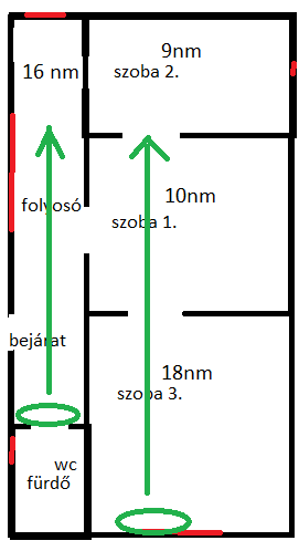

imotrepus
Természetesen az lenne a logikus, hogy a 3. szobába feltenni a 3,5kW-os gépet és a folyosóra egy kicsit! De benne van a pakliban, hogy a 2. szobában csak akkor lesz kellemes a hőmérséklet, a 3.ban szélsőségesen jár a beltéri vagy direkt módon rásegítesz egy plusz ventilátorral!
Kivitelezhetetlen, hogy a kisebb klimát az 1. szobába telepítteted? Mert úgy is kihűti-fűti a két gép az összes légköbmétert?!
Az 1.es helyiség egy konyha-nappali? A hőterhelés miatt kérdezem? -

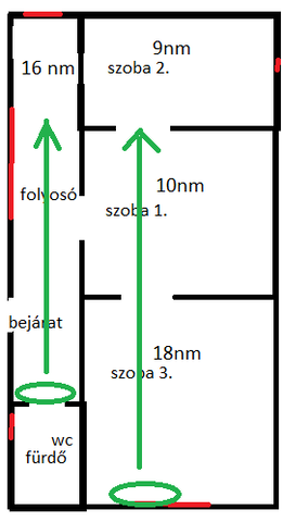

Orlin
Ősszel szeretnék egy második klímát, mint itt írtam is már van fent egy RXF35A Sensira ami a folyosón van és azt fűti valamint az onnan nyíló két szobába ,mosdóba is tud menni minimális levegő belőle,talán.
Annyi változás lesz,hogy a folyosóról nyíló szoba 2 be lesz falazva és a szoba 1-ből lesz a bejárat.
A kérdésem,hogy a folyosóra maradjon a nagyobb klíma,vagy ősszel egy kisebbet vegyek oda és a nagyobb menjen be (ami már fent van) majd a szoba 3-ba?
A fő kérdés,ha a RXF35A marad a folyosón nem lesz az neki nagyon pici tér már?
Onnan csak a szoba 1 fog nyílni meg a mosdó fürdő mögötte.
Köszi.
Ilyen most:Ilyen lesz:

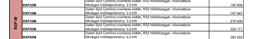

windy
Fantomas80 #37959 üzenetére

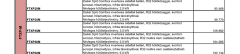

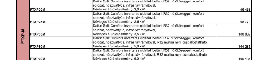

Szerintem sok cég is szívesen venné annyiért:
Itt a Daikin FTXP/RXP modellek hivatalos - Daikin Magyarország által kiadott - árlistája:
Ha a kültéri és a beltéri árát összeadjuk, akkor az 327.000+Áfa. Ebből normál cégeknek van kb. 30 százalék kedvezményük. Így a beszerzési ár 229.000 forint+Áfa, azaz brutto 290.000 forint. Ha ennyiért adná, akkor nem lenne egy fillér haszna belőle.

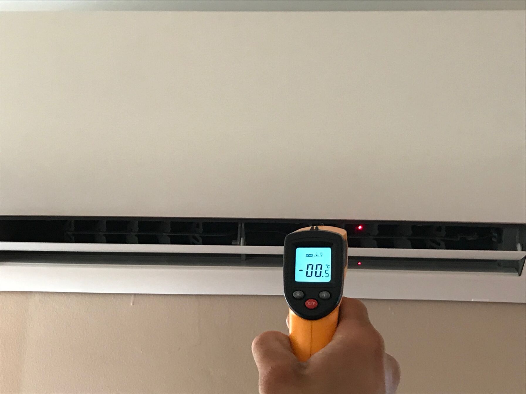

TeeJay #37956 üzenetére
lehetséges, most 3 és 4 fok között mértem powerfulban , 18 fokra állítva.Mondjuk az a kép indítás utáni első percekben volt az egyik klímánál ( 20 percig az összeset maxon járattuk ) szóval lehet hogy még ott azért nem volt minden teljesen üzemszerű.
feco70 : Köszi! Igen, nekem a nettó ár volt annyi.Sok ez a 27 %.
TeeJay
Szerintem az infrás mérő félre mér neked
Sima digitális szondás mérővel nálam 6 fokos levegőt tolt de csak powerful módban és azt sem azonnal hanem fokozatosan pörgeti fel.
Ha simán 24-re teszem 12-14 fokosat fog mert nem hűti feleslegesen bolond módon a levegőt. (27 fokos szobában ennyi a kifújt hőmérséklet)
A pára tartalom hűtésben minimálisan csökken csak és tök jó nem fáj a torkunk mint kocsiban ülve.
Hétvégi eső után majd kipróbálom a páratlanítást is végre -

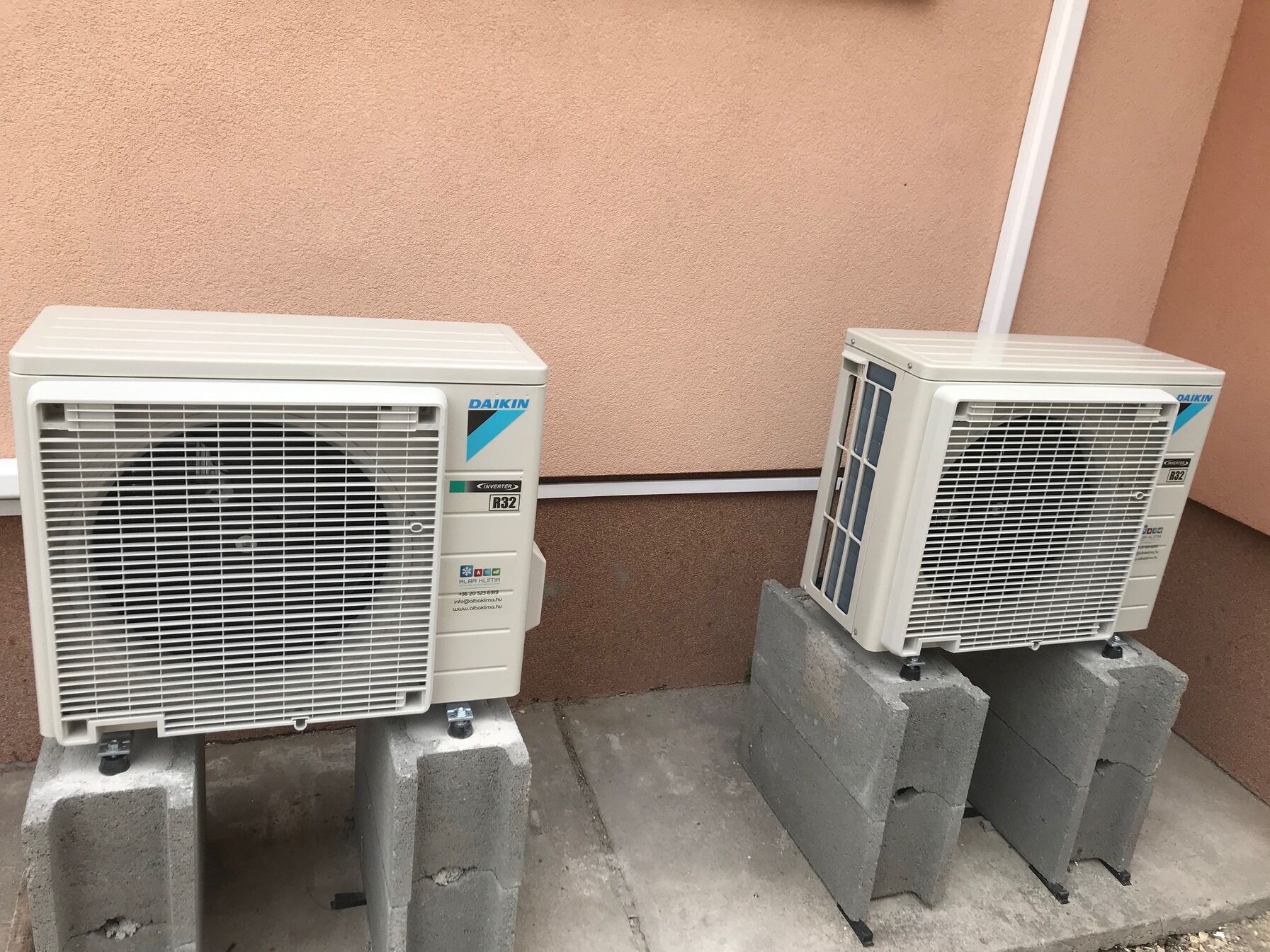

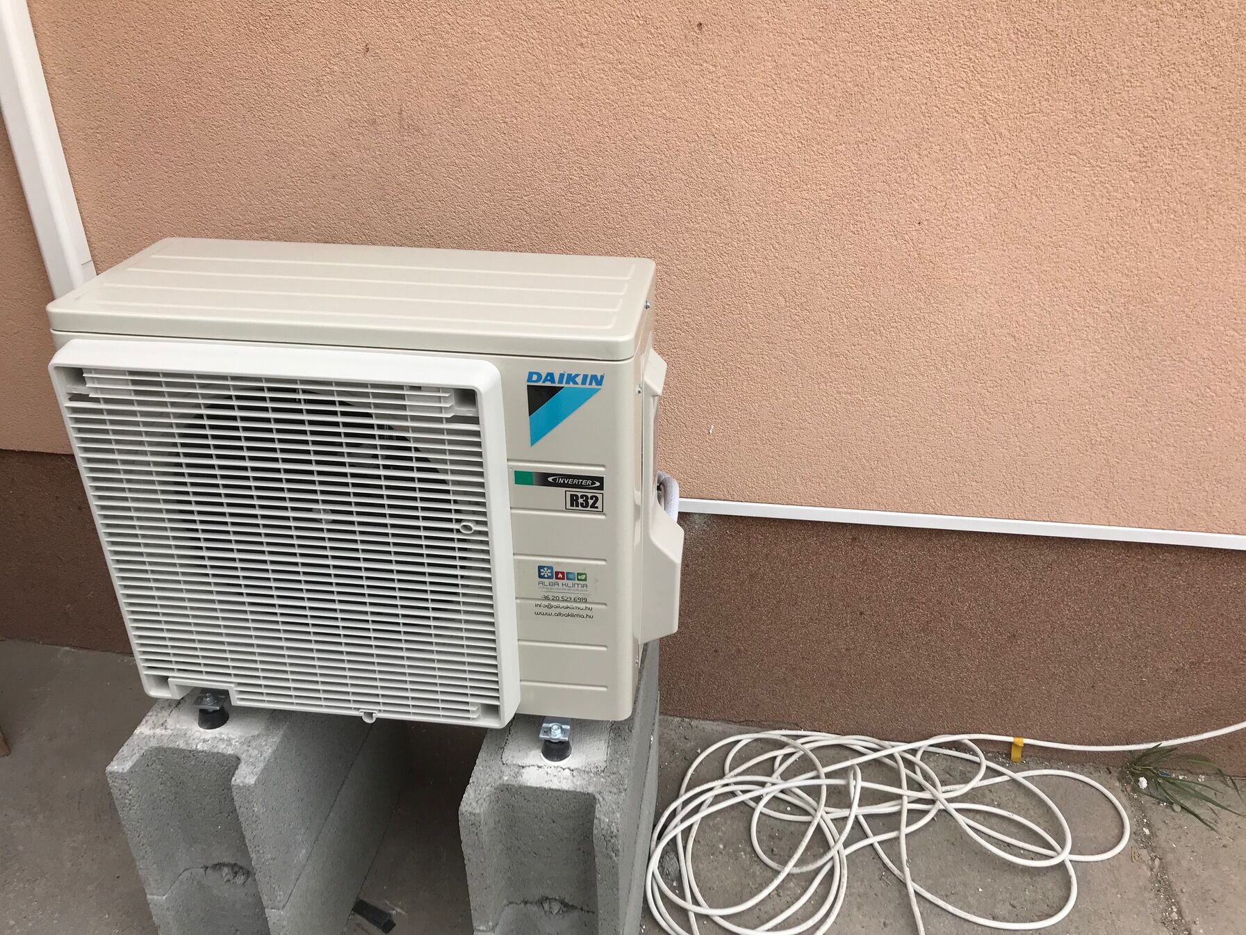

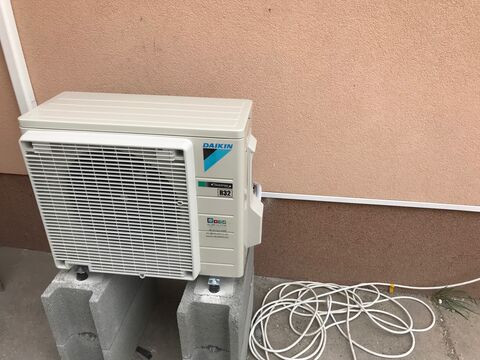

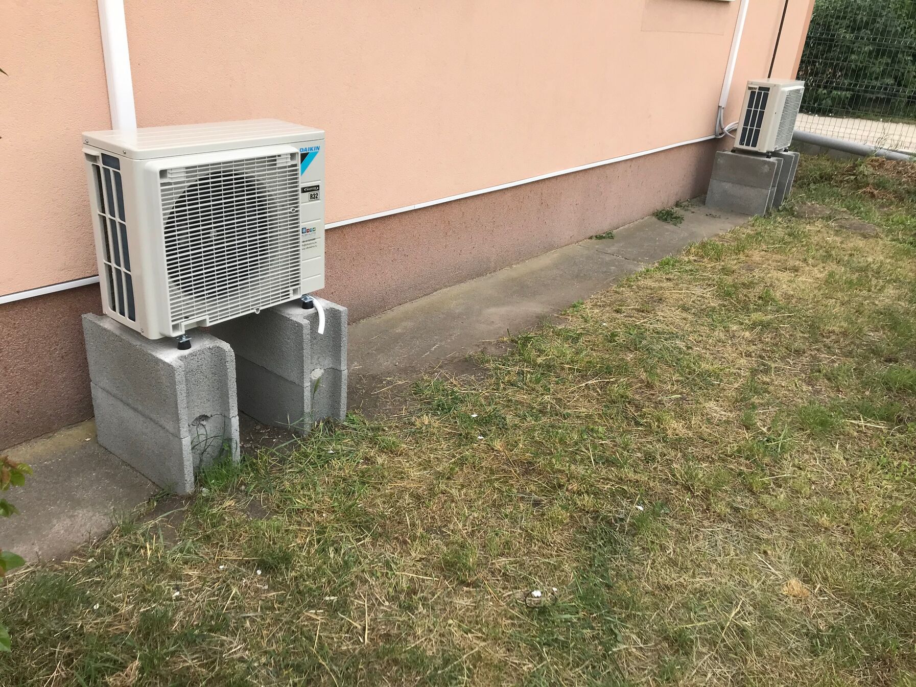

Tegnapi napon befejeződött az 5 darab Daikin Comfora beszerelése és tesztüzeme.
Első tapasztalatok jók velük, de az 5 klímából az egyik 3,5 kW típusnál a kettő közül,a terelő lapát függőleges mozgása akadozott az elindítás után valamint ugyan ezen klímánál az első perecekben( kb 10 ) enyhe transzformátor hang jött a kültériből, de kb .10- 15 perc után elhagyta. A többi négynél semmi anomália nem volt.
Ezt talán az 55 másodperces videón hallhatjátok. A szerelő srác szétszedte, valami léptető kerék nem volt a helyén tökéletesen. Most a működés közbeni mozgása tökéletes, a kikapcsolt állapotból való indulásnál amikor lenyílik a lapát az első 2 centin rángat kicsit,de ez nem probléma, jelezve lett a garancia levelében. A telepítés 2 napot vett igénybe.
Kültéri nagyon csendesek, 3 lépésről hallatszik a hangjuk,semmiféle rezonancia, összeszerelési baki nincs, kinézetre , minőségre, nekem nagyon bejönnek. Jó, hogy sűrű a védőrács és masszívnak néz ki. A telepítés az általam előkészített és kibetonozott , betonvasakkal a vízelvezetőbe belefúrt beton zsalu elemekre történt amik majd később le lesznek vakolva és színezve is.Alájuk a fentebb is már kitárgyalt csonka kúp alakú gumi rezgés csillapító került befúrva a betonba,hibátlan megoldás szerintem.A beltéri egységek külseje nekem soha sem tetszett ez most sem változott meg, persze ez szubjektív dolog. A működésük viszonylag halk, de egyes fokozaton én aludni nem tudnék mellettük illetve véleményes, a gyerek és a párom azt mondták hogy simán.( Én rossz alvó vagyok amúgy is) de éjszakai módban már viszont hűtés módban igen, fűtésben még nem próbáltam.
Gree Ambernél és a Fujistunál ASYG verziónál szerintem halkabb az egyes fokozata és kulturáltabban fúj.
Indítás után pár perccel már 0-3 fokos levegőt tolt befele a szobába.A távirányító egyszerű, puritán, de a nyomáspontok jók, a háttérvilágítást azonban nem értem miért spórolják le róla.( illetve értem)
Végső soron az egészen érződik, hogy nem a felső kategóriából való de azért egyben van a beltéri és a távirányító. A gyerekeim és a feleségem pillanatok alatt megtanulta kezelni, ami jó, már ha valaki használni fogja a telefonos alkalmazás mellett.Mindegyik beltéri kapot Wifi modult, amiket a TPlink routerem nem engedett WPS segítségével fel a hálózatra ezért manuális módon az SSID key kulcs segítségével kellett beüzemelni a z app leírása alapján. Az App Jól sikerült, mindegyik klíma átnevezve a helyiséghez , tökéletes a magyar felület és nagyon jól, hibátlanul használható. Csak jó véleménnyel tudok róla beszélni, felülmúlta az elvárásaimat. Szóval aki teheti vegye meg hozzá a Wifi modult az App remekül kezeli az 5 klímát is mind IOS mind Android felületen.( Iphone 7, Huawei P30 Samsung S7 és S4 telefonon használva)
Én azt gondolom a Comfora ott van ahova gondolja az ember az alap modell fölött valahol a középmezőny alján. de az FTXP- L verzió szerintem alul szolgáltat a Sensirahoz képest az FTXP- M már jó a szűrőkkel és a 3 D légáramlattal már ok.
Szóval ha valaki Comforát vesz akkor csak az M verziót ajánlom, azzal jön ki az az árkülönbség amivel megéri a Sensirához.
A kültéri szerintem prémium, igazi Daikin ,a beltéri és a távirányító azért már megmutatja hogy ne várj többet mint amiért fizettél ,bár a szerelőm nagyon meg volt vele elégedve, mutogatta a lapátokat a hangja is meg az indítása szerinte nagyon jó és észszerű a ventilátor fokozatok működése ereje. ( persze a kis bakit a lapáttal leszámítva ). Egy észszerű döntés azt gondolom a Comfora 300 ezer környékén 3,5 kW teljesítménnyel ,azt hozta amit vártam nem többet, de nem is kevesebbet eddig, persze az első igazi megpróbáltatás a tél lesz.

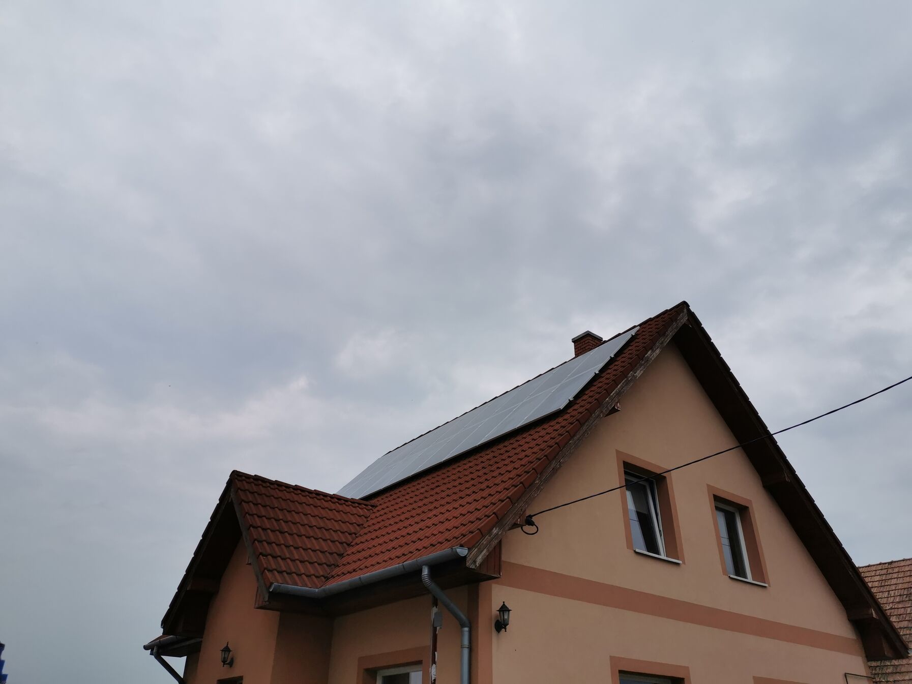

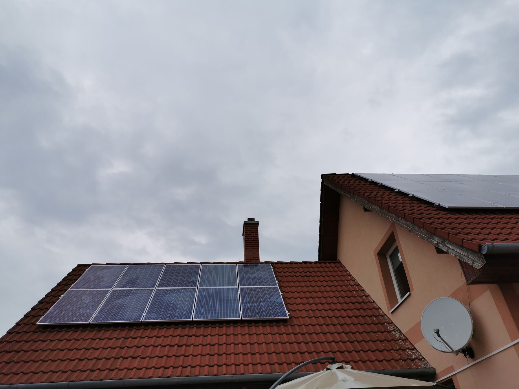

Felkerült a héten a napelem rendszerem is a klímák és a ház kiszolgálására, kíváncsian várom az első évet és telet, mit csináltam
Feltöltöttem pár videót és ha megengeditek beteszek ide pár képet is.
Ha kérdésetek van a típussal vagy valamit nem írtam le nyugodtan íratok itt is akár priviben is és megköszönöm mindenkinek a segítségét.
Azt gondolom jó szakemberek vannak itt és jó közösség, ha valakit az első pár hétben amikor beléptem ide megbántottam mert azt gondoltam nekem van igazam attól elnézést kérek. Rájöttem illő azért ezeket a klímákat alázattal megközelíteni, mert van sok buktató bennük úgy gondlom nem fekete vagy fehér kérdés.
A videók minőségéért elnézést, meló közben készültek.
először a napelem ami majd etetni fogja a klímákat, ezt már napelemes topikból akik átjárnak láthatták kb 9 kW :Klímák:
bal oldali 2,5 jobb 3,5.
A különálló 3.5.és a két 2,5 verzió még.
Itt pedig két videó.
itt hallható az enyhe hang amit elhagyott 10 perc után, amúgy szinte semmi.
[link]itt pedig egy másik videó ezeknek abszolút nincs hangja csak ha legalább 1 méterre megközelíted. Itt maxom ment a hűtés egyébként mindegyiknél:
