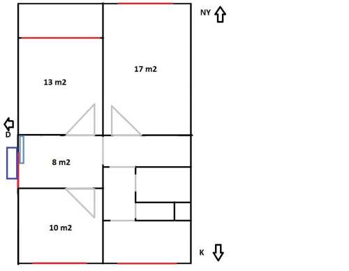

    válasz asha07lcc #3199 üzenetére
    Ja all dc: minden része elektronikával szabáléyozott, a kültériben minimum az elektronikus adagolósnak, inverter vezérlésű kompresszornak és majdnem fokozatmentes fordulatszám szabályozású ventilátornak kell lennie.
    Így érhető ek a jobb hatásfok és a komfortosabb üzem meg a kisebb zaj.
    Pongyolán de a lényeget kiemelve.
  • asha07lcc
    válasz Icedragon86 #3197 üzenetére
    All dc inverteres dual klímát japánt biztosan nem kapsz ennyiért.
    Kínait igen ami szintén all dc inverteres ha van még belőle akciós készlet az importőrénél.
    Annak br ára 236000 FT-ha van. Hétfőn meg tudom kérdezni.
    48nm esetleg 1 géppel is jól temperálható az bőven belefér a keretbe. Azt viszont ha a hálóba teszed oda sok, ha a nappaliba esetleg a háálóba jut kevés. Egy alaprajz azért valamennyi segítség lenne a közös gondolkodáshoz.
    privát üzenetben van konkrétum, nézd meg azt is, biztos vagyok benne, hogy több fórumtagtól kaptál már:)
  • windy
    Sajnos ebben az árban, ezekből, az általad megjelölt japán klímákból egy darabot fogsz tudni csak venni, ami nem biztos, hogy kevés, ezt megmondani csak a lakás elosztásának ismeretében lehet. Az út, amit érdemes bejárni: szakembert kihívni, lakást felmérni, ajánlatot kérni, és aztán az alapján dönteni. Lakóhelyedhez közeli, normális, elérhetőségekkel, telephellyel, vonalas telefonszámmal, honlappal rendelkező (egyszóval normális keretek közt működő) szakcéget keress, és egészen biztosan segítenek neked.
  • Icedragon86
    Tisztelt szakértő közönség !
    Klíma vásárlás elé nézünk és ebben szeretnénk némi segítséget kérni ugyanis a bőség varázsa elvakítja szemünket és szaktudásunk kevés ahhoz hogy átlássuk mi is kell nekünk . Egy két információ a lakásról :
    -korai építésű panel lakás
    -rossz szigetelés
    -48 m2
    -kb egész nap süti a lakást a nap
    Alapvetően 1 klímát gondoltunk a hálóba, de a lakásban nincsenek ajtók tehát egy légtér az egész. Ezen okból kifolyólag gondolkodunk multi klímában 2 beltéri 1 kültérivel viszont itt kezdődnek a bajok ugyanis 250.000 Ft nál többet nemigen akarunk rászánni csak elkerülhetetlenen helyzetben . Jó lenne kicsit hosszabb távra tervezni ezért valami minőségi kellene viszont keveset is fogyasszon . Egyszóval lehetetlent kérünk : ) . Ami eddig felmerült az a Daikin Fujitsu Panasonic amikről jókat írogattak.
    Ha valaki erre a lehetetlenre tudja a várást kérjük írja meg nekünk.
    Üdv. Ice

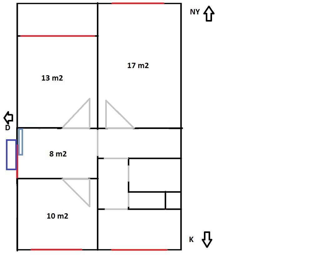

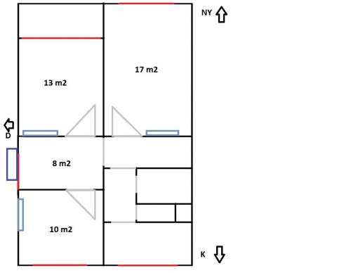

  • Susu582
    válasz asha07lcc #3176 üzenetére
    Köszönöm az eddigi válaszokat.
    A három kültéri egység sajnos nem jöhet szóba. Egyrészt a szomsédok, (azon az egy falon nam zavarna senkit) másrészt külső panelfalra drágán szerelnek, harmadrészt a nyugati falra kerülő kültéri az erkélyt megtöltené meleggel, ami így használhatatlanná válna.
    A cél valóban az, hogy ne "dögöljünk meg a melegtől". Múlt nyáron 33 fok volt a 13nm-es nyugati szobában, a nagyobban és a keletiben 31fok. Ha el tudnék érni egy 27 fokot annak már örülnék.
    Szemelőtt tartva ezt és a költségvetést. Mivel a triál megoldásnál ára miatt legfeljebb Gree vagy Midea jöhet szóba, Míg az egyetlen mono felszerelése esetén meg tudnék engedni egy jobb eszközt. Elképzelhetőnek tartja bárki, hogy elérhető ez a nem túl nagy álomnak számító 27 fok a szobákban?
    Köszönöm mindenkinek.
    Máskor olyan életbevágóan fontosnak tartod kihangsúlyozni, hogy kis helyiségekbe milyen lényeges, hogy a klíma vissza tudjon szabályozni extrém alacsony teljesítményre. Most akkor ebben az esetben ez már nem olyan lényeges szempont? Teszem azt, ha az egyik hálószobában használják csak a berendezést, akkor hogy fog egy kb. 5 kW-os kültéri egység nem on-offosként működni? Hogy fog visszaszabályozni mondjuk 1 kW alá, ha már lehűtötte a helyiséget? Elmondom, sehogy, szinte végig ki-be fog kapcsolgatni, ugyanis másfél kW alá nem tudja visszaejteni a teljesítményét, mert nem kapna a kompresszortest elég olajzást, és megszorulna a szerkezet, leégne a motor..
    A legkisebb Fujitsu trial gép listaára 750.000 forint a legkisebb Fujitsu mono készülék listaára 200.000 forint, ha ezt vesszük háromszor, akkor marad 150.000 forint különbség. Ezt azért nem nevezném elhanyagolható különbségnek, hiszen ebből kényelmesen kijön a rendszer telepítési költsége. Ja, és akkor még csak egy középkategóriás készülék árát vettem alapul. Természetesen egy Gree multi sokkal olcsóbb, de ott olcsóbbak a monók is. Meg a kockázat is nagyobb.
    Egyetlen egy érv szól a multi mellett, az, ha végképp nincs hely elhelyezni a több kültéri egységet, Ha viszont van olyan falfelület, vagy tető, ahol van mód erre, ott semmi más nem indokolja a bonyolultabb szerkezetű, nagyobb meghibásodási kockázatú és drágább készüléket.

    válasz Susu582 #3166 üzenetére
    Mindenképpen az első megoldás az, ami teljes, korrekt megoldásnak nevezhető. Bár nem tudom, hogy a szobákban hogy vannak az ágyak elhelyezve, de a beltéri egységeket mindenképpen célszerűbb az ajtó fölé elhelyezni, ha van ott kb.35 cm szabad hely. Természetesen jóval magasabb a költség, mint egy darab klímánál, de abba a kis közlekedőbe elhelyezni egy darab berendezést, és onnan várni, hogy mindenhol hűs legyen, az sajnos, szinte kizárt, hogy bejöjjön, szerintem kidobott pénz. Amivel esetleg kicsit spórolni tudsz, az, hogy nem multi berendezést választasz, hanem három mono készüléket, ha van mód a kültéri egységek elhelyezésére. Ennek az alacsonyabb ár mellett másik előnye, hogy amikor nem megy mindegyik készülék, akkor takarékosabb a működése, valamint kisebb a meghibásodás lehetősége is, ráadásul a szeparáció miatt ha véletlenül egyiknél valami hiba lép fel, attól még a másik kettő üzemel.Egyébként így arajzot nézve, nem olyan vészesen nagy munka az egész.

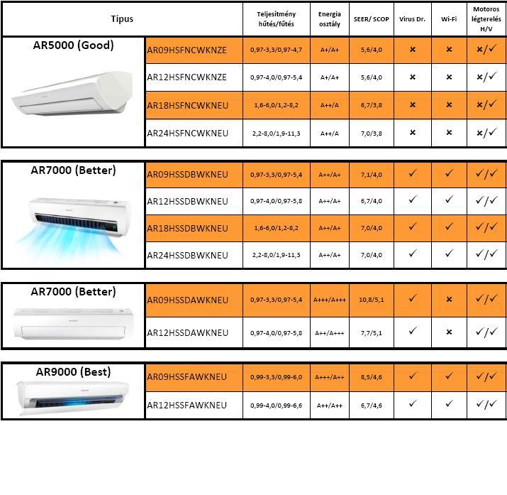

    Közben megérkezett a Samsung 2014-es lakossági modellek típusa és listaára is....
    Hát az ár közelíti illetve veri a japán gépekét...
    Ha a hűtés a fő cél akkor valamennyire működne a dolog a fajsúlykülönbség miatt lassan keveredne a levegő ami lenn hűvösebb. Igaz a klímát ebben az esetben a legalacsonyabb hőmérsékletre beállítva magas ventifordulaton kell nyomatni.
    Úgy nem valami komfortos és takarékos az üzem.
    Persze ebben az esetben ne számíts arra, hogy azok a helyiségek ahol nincs beltéri precízen hűvösek lesznek, amennyi jut az jut nekik oszt jónapot.
    Igaz e gépberuházás olcsóbb e,, de ez annyira elég, hogy ne dögölj meg a nagy melegben.(bocsánat).
    A szobánkénti szabályzás jó igaz a beruházási költség jóval több.
    Annyi megjegyzés, hogy a ha befér az ajtók felett lehetne a beltéri mert akkor a kis szobákban biztos, hogy nem veszi el semmi elől a helyet(ehhez kb 32-35 cm kell a plafonig).
    Igen kis szobák, tehát a legkisebb 1,5 kw-os beltérik is elegek lennének.
    Ha lakás akkor más is lakik gondolom ott ezért nagyon csendes kültéri is ajánlott.
    Panasonic, Fujizsu , Daikin , Hitachi, Mitsubishi talán az LG és a Samsung is vsendes kültérivel megy.
    A megbízható és olcsóbb Gree és klónjai sajnos hangosabbak.
    Társasházben ez is fontos lehet, sokkal fontosabb, mint az ember gondolná.

  • Susu582
    Tanácsot, tapasztalatot szeretnék kérni tőletek.
    Egy 65nm-es 3szobás kelet dél és nyugati tájolású lakás klimatizálását szeretnénk megoldani.
    Alaprajzot a csatolt linken meg tudjátok nézni. A déli hosszanti fal a ház oldalhomlokzata.
    Két verzióra kaptunk eddig ajánlatot:
    Az elős szerint egy triál megoldással a déli falra kerülne egy kültéri egység, amelyhez 3 beltéri egység
    csatlakozna, egyenként a szobákba elhelyezve. Ez egy meglehetősen drága, de hatékony megoldás.
    A másik verzió, hogy a viszonylag kicsi (8nm-es) étkező központi helyiségbe kerülne egy mono split
    klíma. Innen az ajtók nyitásával (3ajtó van az étkezőn), csukásáaval szabályoznánk a lakás többi
    részének a hőmérsékletét. Ez jóval olcsóbb, de kevésbbé hatékony megoldás.
    A kérdés az, hogy az utóbbi egyáltalán műlödne-e? A távolabbi szobát is tudná-e érezhetően hűteni? (Itt 5-6fok különbséget bőven elfogadhatónak tartok) Továbbá van-e más ötletetek, azt szemelőtt tartva, hogy az erkélyt semmiképp nem szeretném beáldozni.
    Előre is köszönöm.
