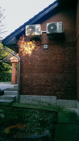

A lakóházunkban van egy légkondi. Így néz ki: [link]
Kettőnél több cső megy ki belőle. Miért nem csak kettő cső megy ki belőle? Talán két helységet is hűthet?
Köszi a választ.

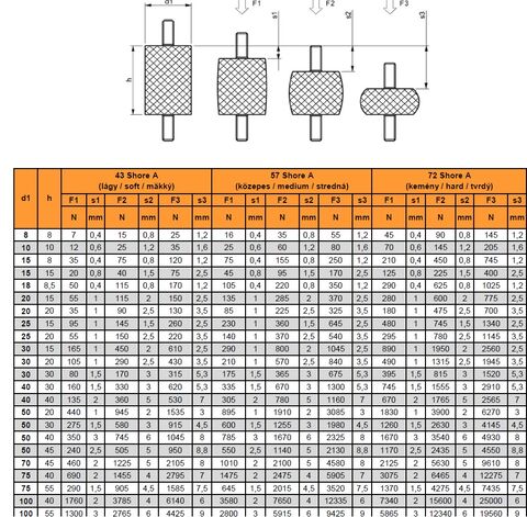

Ez alapján milyen méret felelne meg?
Olyan 40kg (400N) lehet egy kültéri kb, ez alapján a 40/30 lágy, vagy 30/30 közepes jöhet szóba, mert vmelyik oldalon azt olvastam, hogy a készüléknek kb 3mm-re kell összenyomnia a bakot, és 3centi emelés még beleférhet a csövek, vezetékek bolygatása nélkül.
Köszönöm
