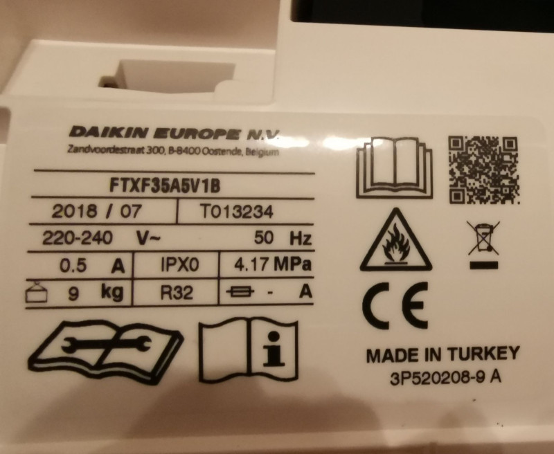

windy
Annyiért mindenképpen meg kell venned, mert gyakorlatilag nagykereskedelmi ár. Sőt vannak kisebb klímás cégek, akik drágábban kapják a nagykerből. Egyébként az érdi cég, ahol meg tudod rendelni, már nem ennyiért hirdeti, ez Black Friday-os akció volt. A klímások azért ágállnak ellene, mert mint fentebb említettem, ők nem tudják ennyiért adni, és így nem tudnak versenyezni ezzel az ajánlattal. Persze, hogy könnyebb azt állítani (aminek egyébként semmi alapja nincs), hogy problémás termék. Nem igaz az sem, hogy török gyártmány, ez a gép a Daikin csehországi gyárában készül, onnan érkezik hozzánk. Nyugodtan rendeld meg, lesz ott vidéken olyan klímás, akinek megéri felrakni a gépedet, annyirta nincsenek tele munkával. Persze nem ez a legoptimálisabb megoldás, jó lenne, ha az szerelné, akitől megvetted, de igazából nekeik egyáltalán nincs szerelőjük, tehát ha közel lennél Érdhez, akkor sem a cég telepítené, hanem valamelyik alvállalkozójuk. Jó gép, nem lesz vele probléma, ha találsz egy gondos szerelőt, aki helyesen feltelepíti neked.

Sziasztok, olyan szeretnék kérdezni, hogy volt egy akció, most a héten és lehetett venni Daikin FTXB35C 3,5kW inverteres klímát (árát most nem írok) meg is rendeltem dec 6. érvényes az ajánlatuk addig kellene szereznem egy szerelőt, aki ad nyilatkozatot, hogy a bolt eltudja küldeni a klímát ill. a szerelőnek jó is lenne ha felszerelné, de idáig egy szerelőt sem találtam, aki hajlandó lenne. Ahol meg említettem ezt a nevet Daikin már felhorkantak szinte kinevettek, mit akarok én azzal nagyon sok a garanciális probléma Török országban szerelik össze stb, és vegyek Gree Amert mert az sokkal jobb kiírja a hibakódokat az elején stb. Akkor felejtős eza megoldás szerintetek vagy próbáljak valaki találni vagy esetleg van valakinek ötlete szerelőre, aki nem akar lebeszélni és felszerelni. Nem tudom most mi tévő legyek. Amúgy Komlón kellene szerelni, és a bolt ahol lett vásárolva vagy is lesz az Bp.,i és ők csak 50 km körzetben vállalnak szerelést.
