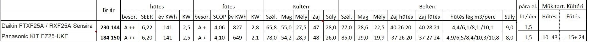

Olyan nagy árkülönbséget nem látok a Daikin FTXB35C / RXB35C és a Daikin FTXF35A / RXF35A Sensira között. Br. 250-255K körül elérhető mindkettő!
sumsang
tranceplanet #29631 üzenetére
Daikin FTXB35C / RXB35C kb 4-5 éves konstrukció, míg a Sensirat tavaly adták ki.
A régebbi hűtésre A+ Seer 6,01, mig a Sensira Seer értéke 6,21 . Tehát a fogyasztásban sincs mérhető különbség. A hang kibocsátása is hasonló a beltéri alacsony fordulaton mindkettőnél 20, a legmagasabbnál 41-42 dB körüli. Az ép ész érvek a Sensira mellett vannak.Szuper jó a Daikin Sensira, de azért nézz utána a Panasonic CS/CU-FZ35UKE -nek is, mely szintén japán, viszont jóval olcsóbb (majdnem a szerelési díjjal ! ) és hasonlóan halk és alacsony fogyasztású, és több gari idővel is rendelkezik. Talán az róható fel hátrányként, hogy utóbbinál valamennyivel nagyobb a beltéri és a kültéri méret. Ha van hely, akkor ez sem jelent hátrányt.
Az alábbi linkenken össze tudod hasonlítani a főbb paramétereket.
Daikin Sensira
