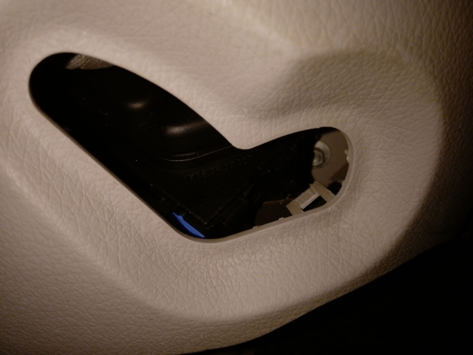

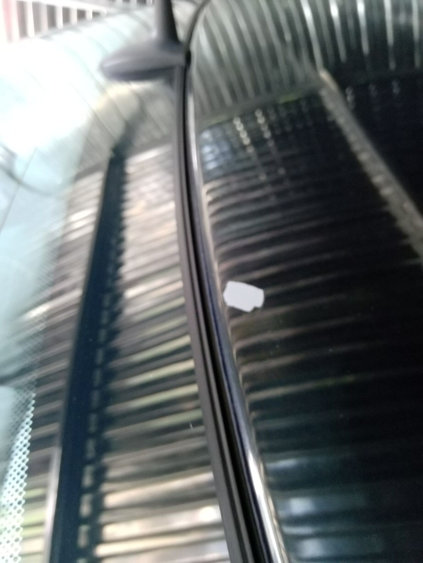

Szép napot. Kettő problémával kapcsolatban szeretnék tanácsot kérni.
Az egyik,hogy eltüntek az anyósülés beállítógombjai.Az egész nyomógomb szerkezet az ülőlap alatti részbe esett bele.Le tudom valahogy operálni az ülőlapot és valahogy visszailleszteni a gombokat?
A másik,hogy van egy folt a tetőn,amit el szeretnék tüntetni.Alumínium,szval nem fog rozsdásodni.De relativ nagy ezért szeretném lefesteni.Elég hozzá színkód alapján kiválasztott és kikevert festék sprayt venni,vagy ez valami komolyabb műveletet igényel?
