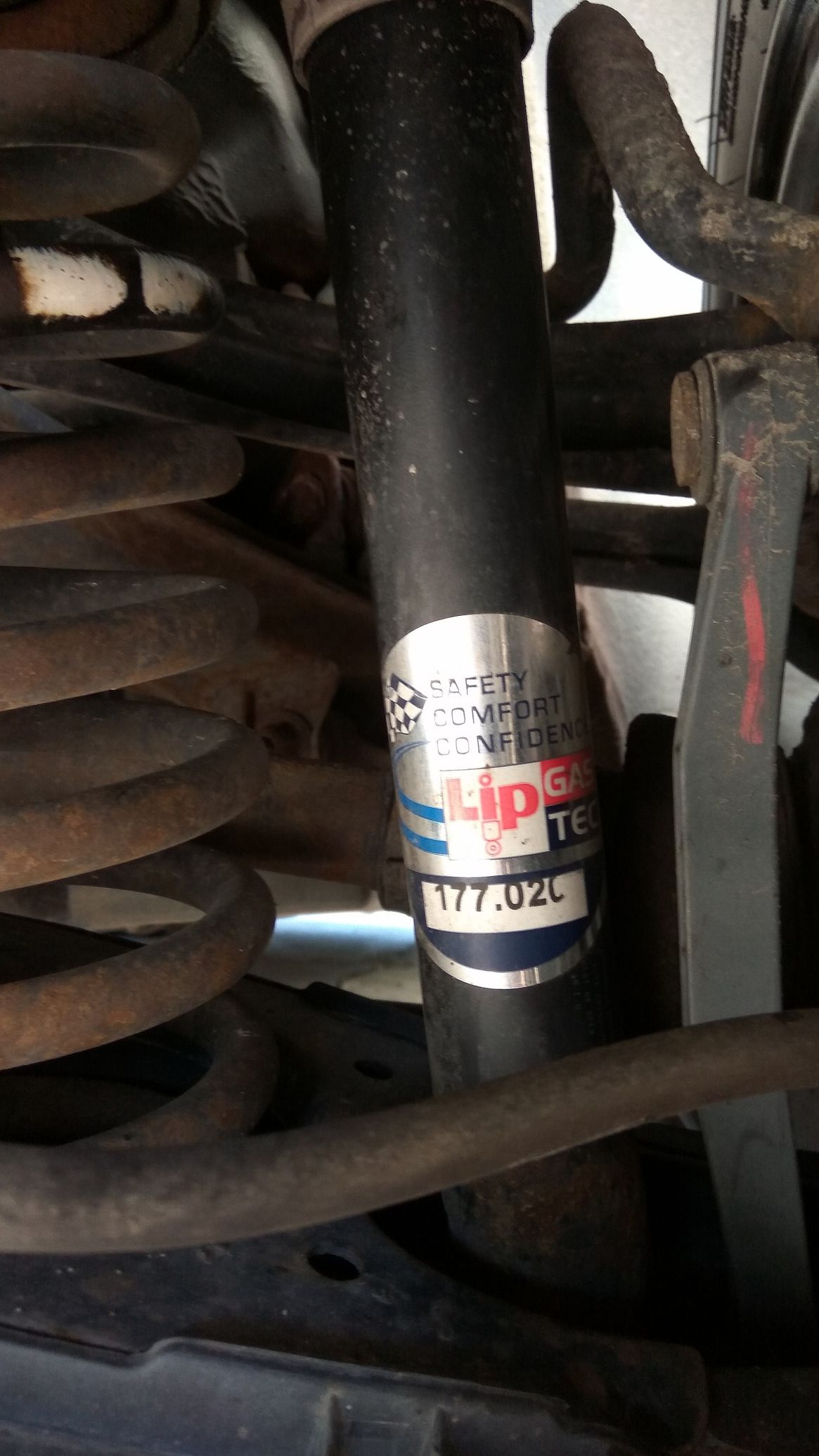

Van itt egy oldal, ahol van egy kis leírás az olajos és a gázos lengéscsillapító felépítési, vagy leginkább működési különbségeiről. [link]
Továbbá van ezen az oldalon egy hiba lista is, az autó milyen viselkedési esetén gyanakodhatunk lengéscsillapító hibára !
[link]A lentebb felsorolt, okozott hibák között szerepel a kerékcsapágy idő előtti elhasználódás is, ami nekem a közel 3 év nagyon intenzív használat alatt többszőr is bekövetkezett, szinte ette az autó az első kerékcsapágyakat !
Akkor lehet, hogy mégsem jó az én lengéscsillapítóm sem, még ha a műszer megfelelő hatásfokúnak is jelzi ?Ír ilyet is, hogy bizonyos hibákat a műszer nem mutat ki.
Tapasztalt valaki hasonlót, vélemény a lehetséges összefüggésről?Üdv.

Gáznyomásos Sachs-ok vannak most alatta. Gyáriból volt mind a kettő tudtommal, a gáznyomásos sokkal elterjedtebb, a gyáriak közül 10-ből 8 gázos Sachs megfigyeléseim szerint.
Ha azóta is ilyen jól bírja, az elég jól hangzik. Azt mondják, hogy a cikkszámos gyári első (Sachs gyártmány, csillagos cikkszámmal, gáznyomásos) általában túléli az autót, nekem is azok vannak benne, de van egy szett Sachs matricás gátlóm is előre, igaz az egyik alsó szilentjénél a lemezben lóg a stift és zörög a gödrökben, kellene valamit esztergálnom bele

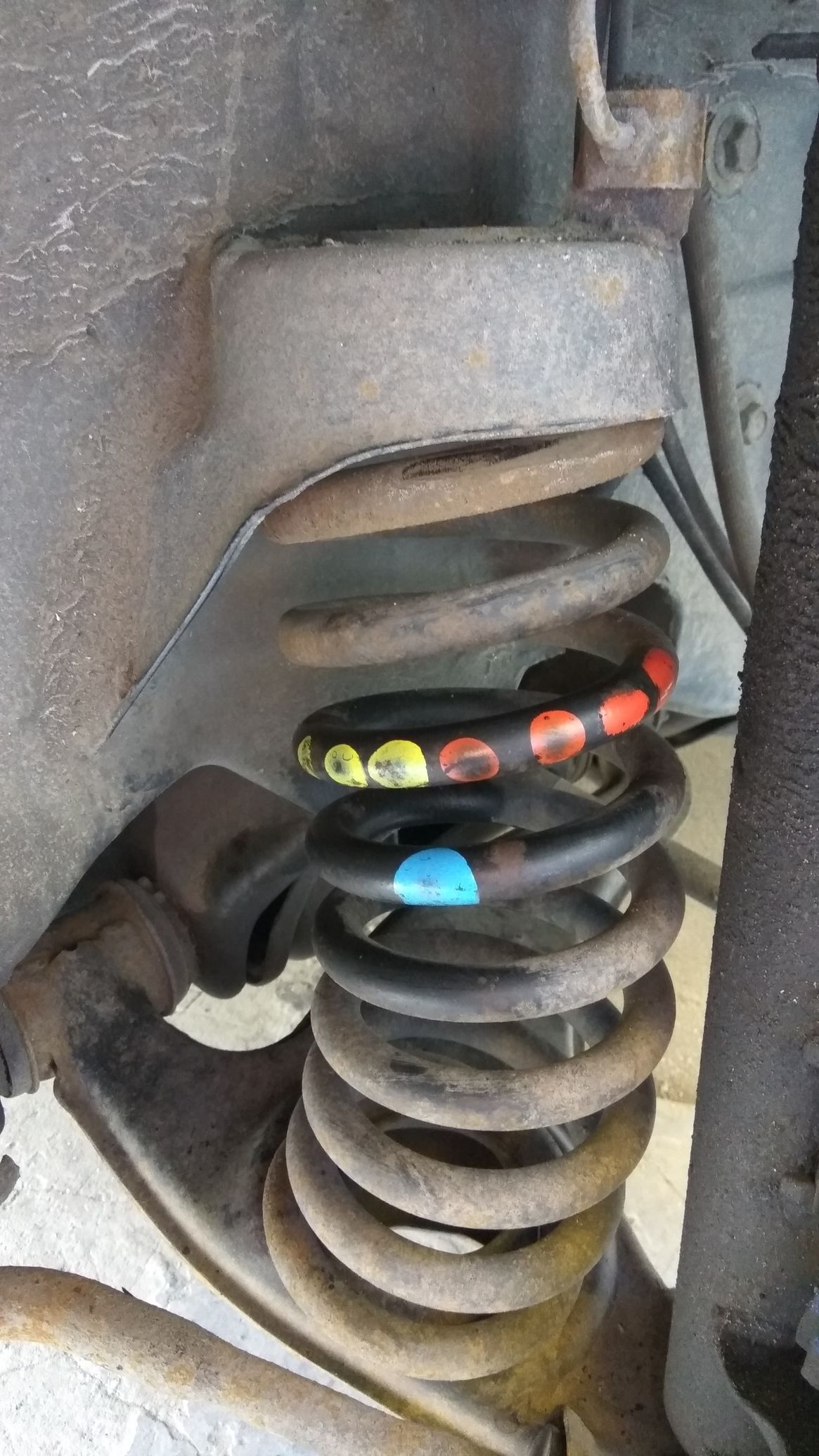

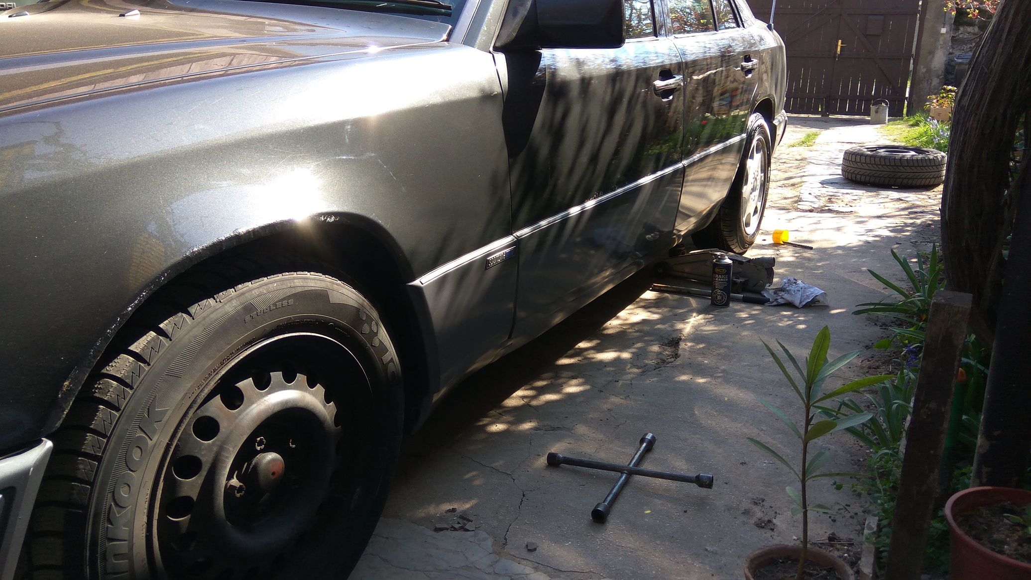

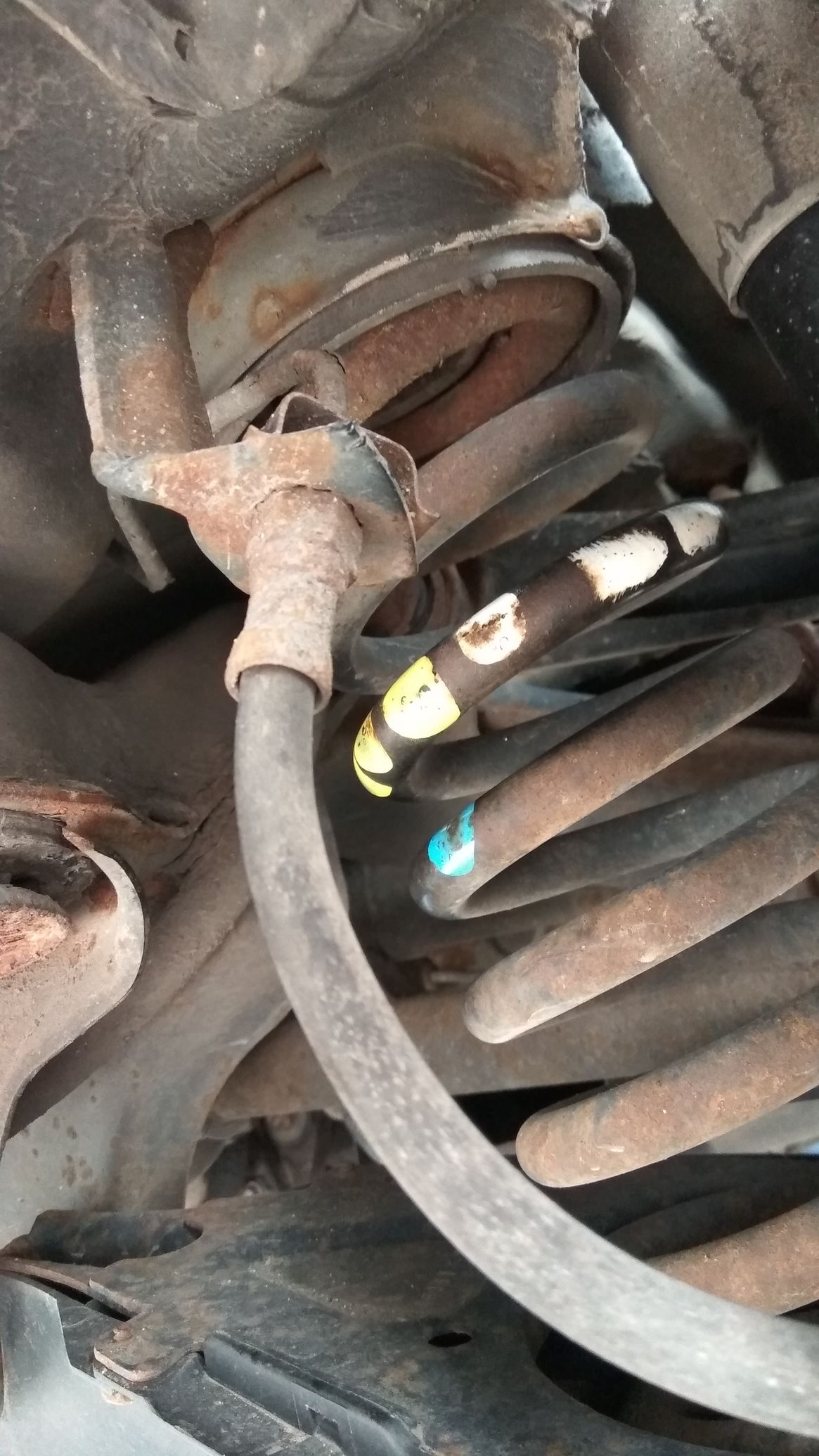

No, megvagyok a kerékcserével, megnéztem a rugókat (meg fékeket is):
Első rugó: 3 sárga / 4 piros pötty, alatta kék jelzés. Ez a képen szereplő rugó el van törve a legalsó menet végénél.
Hátsó rugó: 3 sárga / 3 fehér pötty, alatta kék jelzés.
Annyit kiderítettem már, hogy az alsó pötty lehet kék vagy piros, az előbbi hosszabb, utóbbi rövidebb rugót jelöl.
De tudja valaki, hogy a színkódok alapján mi a rugó gyári kódja?Aztán a másik kérdés, hogy tudtok-e olyan oldalt, ahol az utángyártott termékeknél fel vannak tüntetve ezek a jelölések?

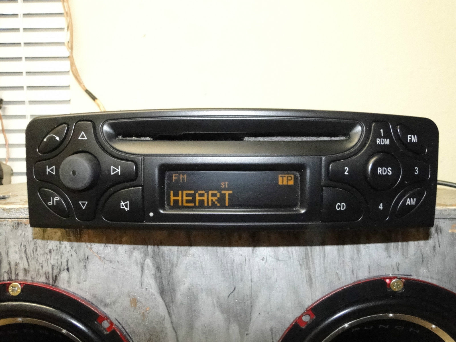

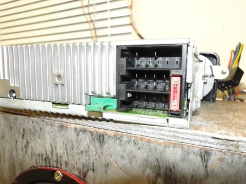

Mercedes (w203) C200 / C220-ban cserélt már valaki fejegységet?
Becker be6021-ról lenne szó.
Ennek a hátulján 3 csati van.
A kérdésem az lenne, hogy mind a 3 csati használatban van? Ha igen akkor ebbe hogyan lehet bevarázsolni másik fejegységet?
Van egy Pioneer fejegységem, ami sokkal többet tud mint a gyári merci. Viszont a pio gyári ISO kábele, csak 2 csatlakozós.
Ehhez kellene valami plusz átalakító, vagy valami másik ISO csati ami kimondottan mercis?Valamint aki végzett már cserét, a beépítés mennyire macera? Jól sejtem, hogy kell valami külön beépítő keret?

barnam_ #11302 üzenetére
Én pont múlt héten vettem TRW-t hátra, mert mindkettőből le volt törve egy fél fordulat. Még a gyáriak voltak benne, így nem csodálkozom, hogy picit magasabb lett, mint volt (most lehet olyan, mint új korában volt). Gondolom el is volt már fáradva, meg ugye az a fél fordulat is lejjebb rakta előtte a seggét. A kényelem maradt, olcsó is volt (29ezer a pár), én meg vagyok elégedve velük.

Én 6 éve cseréltem a hátsó rugókat Lesjöfors-ra. Végtelenül meg vagyok elégedve velük. Három féléből lehet választani normál, equipped és extra equipped. Én a normált vettem 4 sachs lengéscsillapítóval. Tökéletesen megmaradt a mercis kényelem és a far magasság. Tavaly vizsgázott a kocsi és 6 év elteltével is hibátlanra mérték a futóművet. Pedig nem egy kátyút fogtam meg velük.
