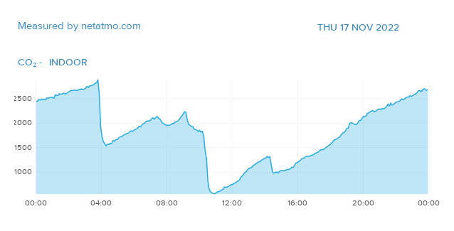

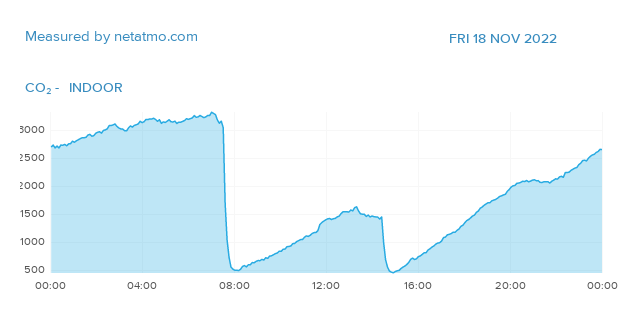

Sajnos ez sem kecsegtet túl nagy sikerekkel:
Ha kimaradna egy esti nagy szellőztetés, akkor reggelre már megint csak 3300 ppm jut mindenkinek.
Ez egy 82 m2-es lakás, két felnőtt 2 gyermek. Masszív 2-3 °C-os nagy energiapazarló szellőztetések és még így is reménytelen értelmes szinteket tartani. Gyakorlatilag néhány órára van 1000 ppm alatt, ahol amúgy egész nap lennie kellene. -

Két felnőtt egy hálószobában csukott ablak mellett 2-3 óra alatt simán feltornássza a CO2-t 4000 ppm-re még úgy is, ha szellőztetéssel indították az éjszakát. Ez már simán elég ahhoz, hogy rosszul aludjanak / fáradtan ébrednek. Nekem ez a KELL kategória, ha van valami, amivel el lehet kerülni az egész napos mosott sz.r állapotot (:
