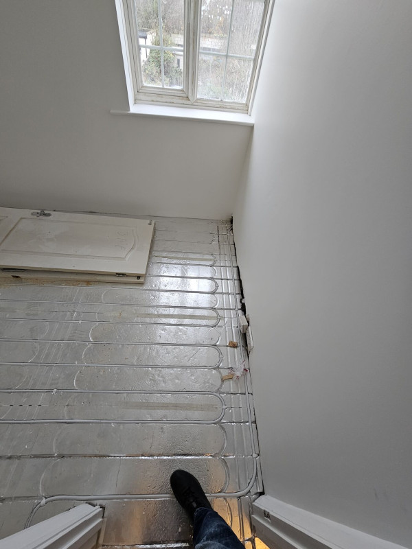

Mikor betonoztak? Mennyi nedvesség maradt a betonban? Milyen osztásközzel tekerték le a csövet? Mennyi és milyen szigetelés van alatta? Hidegburkolat vagy valami más van a helyiségben?
mgTerminator
Audience #1090 üzenetére
De ha 40 fokos az előremenő hőmérséklet a manifoldon, akkor normális hogy a padló csak 23-25 fokos maximum?
Nem volt semmi tervezés, utólag kiderült hogy sem a főnöknek sem a kivitelezőnek fingja sem volt hogy néz ki egy padlófűtés rendszer, csak isten tudja hogy mit csináltak.

A Padló hőmérséklete 25 fok a felületen? Ha igen akkor az rendben van, ha nem fűti ki, rossz a szigetelés és kelleni fognak radiátorok/FanCoil-ok. Mondjuk abban az országban 16 fokban már leveszik a pulcsit és melegük van, simán lehet, hogy nem 23 fokra méreteztek.

Inkább alulmeretezett és beszabályozatlanság lehet a tapasztalt tünetek alapján. Előbbit már nem lehet orvosolni, az utóbbit még igen (körök hidraulikai kiegyenlítése)

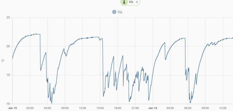

Jelenleg úgy állítottam be hogy éjfél és 5:30 között csináljon melegvizet de este 9-kor már nem volt elég 1 zuhanyzásra. Nem tudom ez ilyen gyorsan ki tud hűlni vagy valamit rosszul állítottam be?
Természetesen ki tud hűlni ilyen sok idő alatt. Egyrészt a keveredés miatt nem lehet kihasználni a teljes űrtartalmat, mert miközben vételezel az alsó régióba érkező hidegvíz és az elkészített melegvíz közötti sűrűségkülönbség egyre kisebb és idővel ez azt eredményezi, hogy jobban fognak keveredni, így hamarabb lehűl a komfortos szint alá a teljes tároló.
Másrészt a szigetelése nem tökéletes, ezért 10-100W-ot veszít folyamatosan a – remélhetőleg – fűtött tér felé.
Az ütemezés akár jó is lehetne, de illendő lenne valamilyen automatizmust beletenni, ami nem engedi, hogy 38°C alá essen a tárolóban lévő víz, akármennyit mutat is az óra.Nem tudom ez ilyen gyorsan ki tud hűlni vagy valamit rosszul állítottam be? Illetve van valami cirkuláció amire még nem jöttem rá hogy mit takar, illetve mennyi áramot fogyaszt

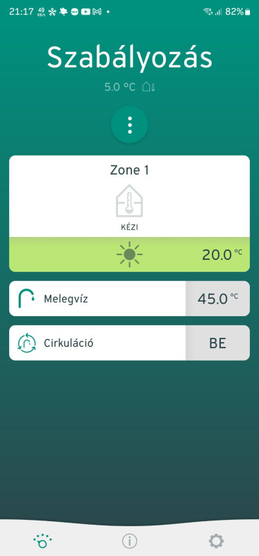

mgTerminator
Pénteken készült el egy Vaillant 7kW-os hőszivattyú telepítése.
Hol tudnék utánaolvasni a dolgoknak, esetleg milyen beállításokat érdemes beállítani? Lesz éjszakai áramom és jobb lenne a legtöbb dolgot akkor megoldani. Padlófűtéssel lesz összekötve, 7 termosztáttal. Még nemigazán értek pár dolgot, ebben kérném a segítségeteket -

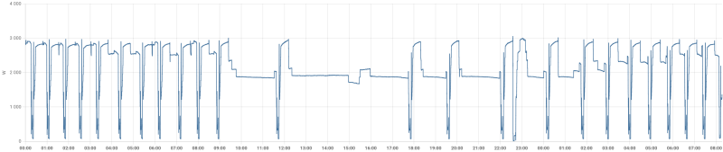

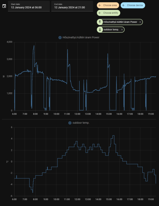

Audience
Az én mérésem, hogy Reggel 9-től délután 5-ig van jobb idő amikor a COP is javul a többi időben hamar esik a hőmérséklet. Ezt most néztem a mínuszos napokon. A leolvasztás is sokkal gyakoribb éjjel amikor hidegebb van ami tovább rontja a COP-ot. Kéne egy rendes puffer, de sajnos nincs helyem, azzal lehetne picit simítani azzal, hogy nappal betárolok meleg vizet. (Tüskék a leolvasztások!)
