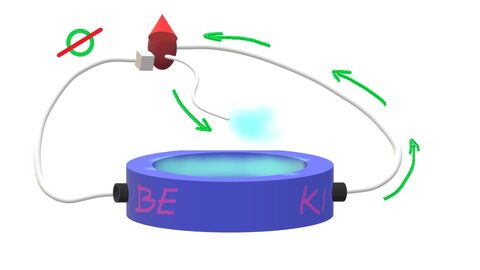

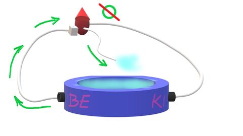

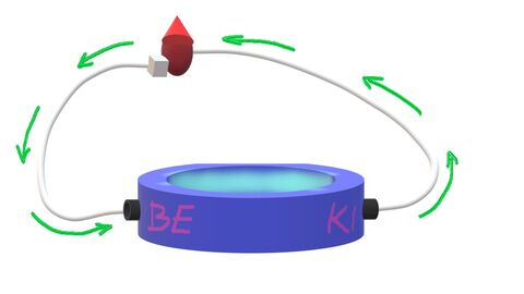

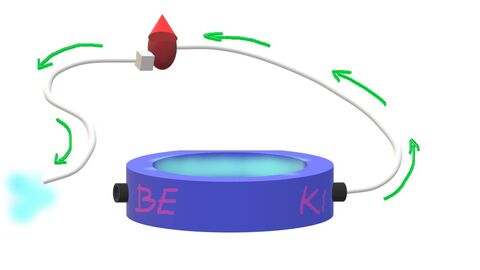

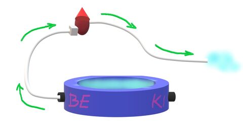

Ezek szerint a változtatható állású zárószelep segítségével a vízforgató belsejében történik meg a megfelelő nyílások elzárása, és a keringetési irány változtatása?
Az jó, mert akkor a medencét be lehet kötni rendes üzemhez, és a külön slagon tud távozni minden víz, ami nem a medencébe való.

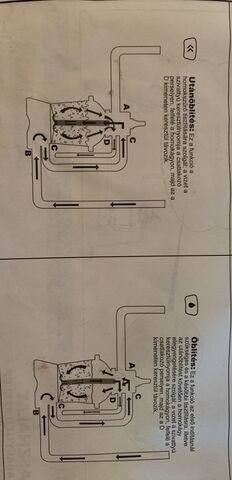

Van homokszűrőm, ilyesmi szelepfejjel:
https://medencefutar.hu/Basic-4-allasu-kezi-valtoszelep
Mondanám hogy pontosan ugyanilyen, de a franc tudja, lehet hogy az enyém egy másik kínai tartományban készült
