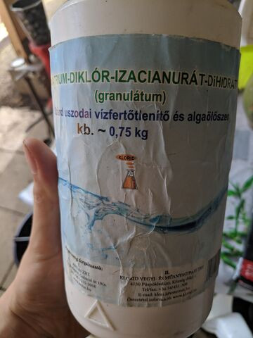

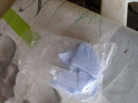

Szóval: Így néz ki a medencénk, kb. 1 hét után.
Granulátumot, és Kombi tablettát szórok bele. Nem méricskélem, csak a kis kupakjával szórom.
A kombi tabletta a leírás szerint 20.000 literhez van, ezért negyedelem és ha az úszóban elolvadt majdnem, akkor teszek újat.
Valamint öntöttem még bele kétségbeesésemben egy nagymedencét ápoló emberke ajánlására ilyet:
Mit csinálok rosszul? Mit csináljak másképp?
Szomszédban eggyel nagyobb medence van, és le sem takarják, mégsem zöld.
Minden évben megjelenek itt a fórumban, és minden évben ugyan ez van, pedig folyton próbálkozom...
Ma le lesz engedve. Szívesen várok tanácsokat, hogy ne csak 1 hétig tudjunk fürdeni. -
