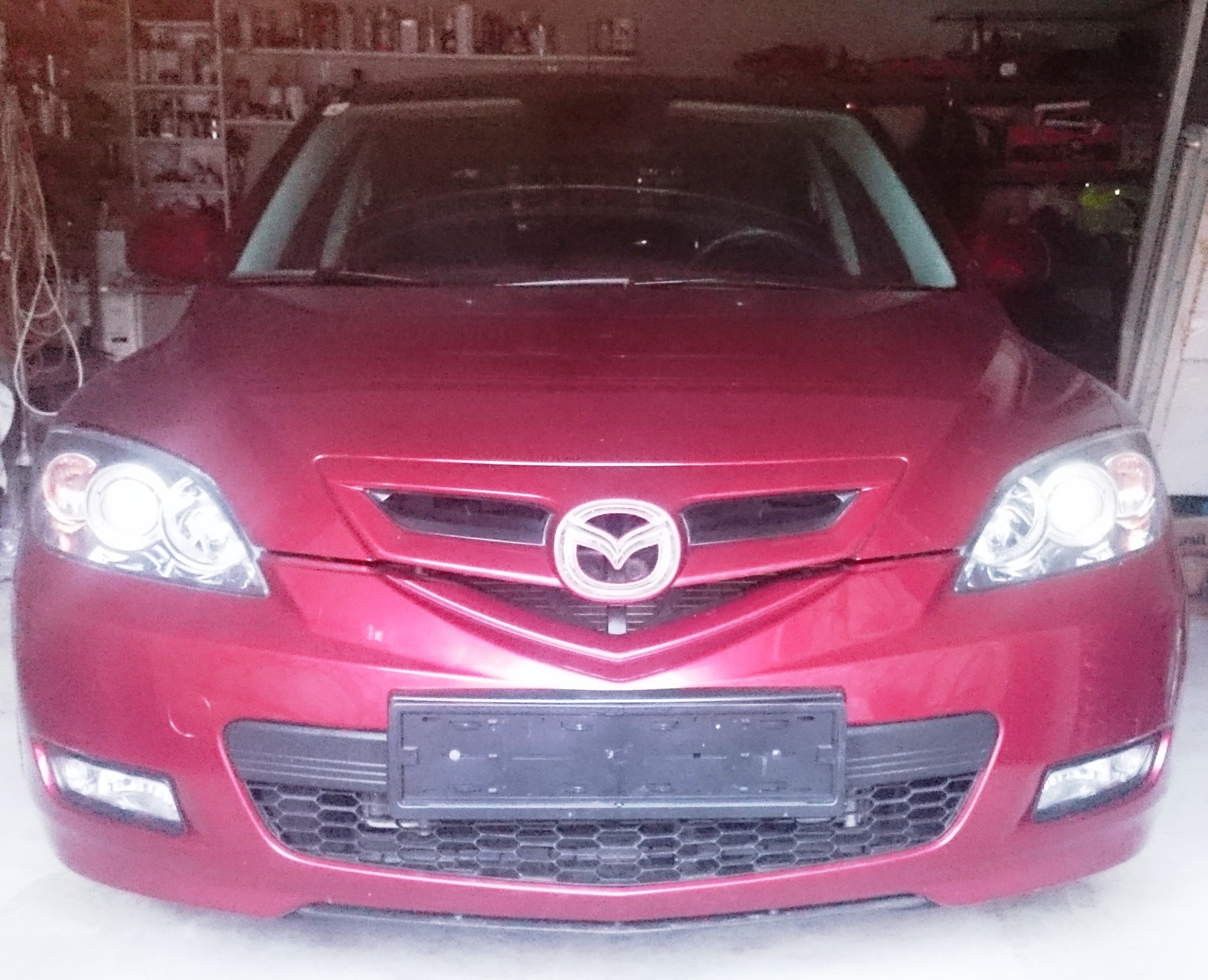

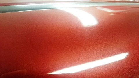

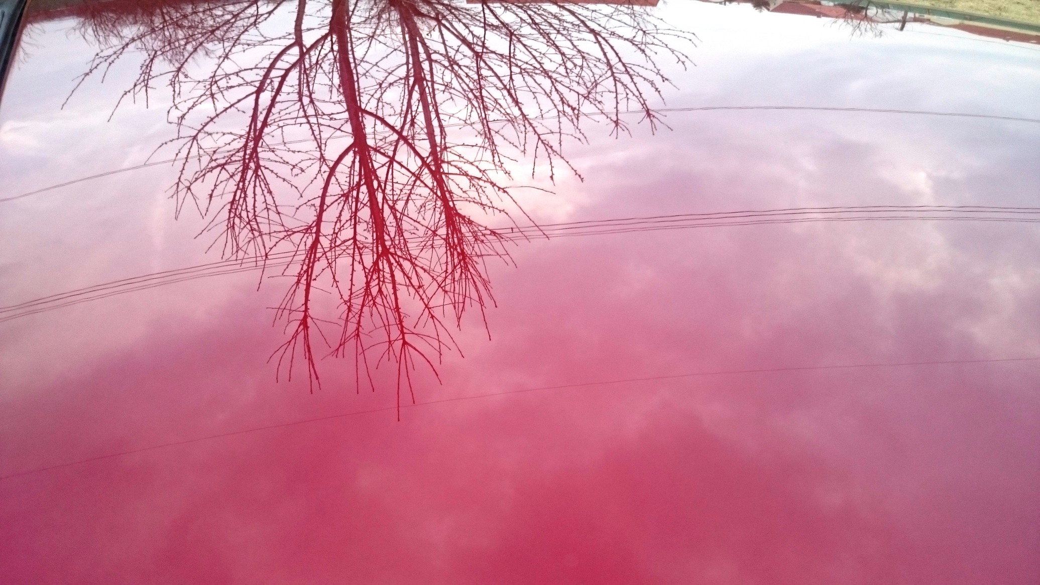

KisBundi #217 üzenetére
Hát volt vele munka rendesen.
Átmosás alaposan szilikonlemosóval 2-3x
Itt-ott 2000-es papírral átcsiszolgattam mert nem tetszett a gyári fényezés (narancsosság)
Menzerna fg300
Meguiars M101
Meguiars M205
PolishAngel master polish I.
PolishAngel master final polish II.
Nanolex nano one
Nanolex headlight50órám ment el rá..ELADÓ 2008/06 1.6benzin végig MAZDA márkaszervizben szervizelték.
