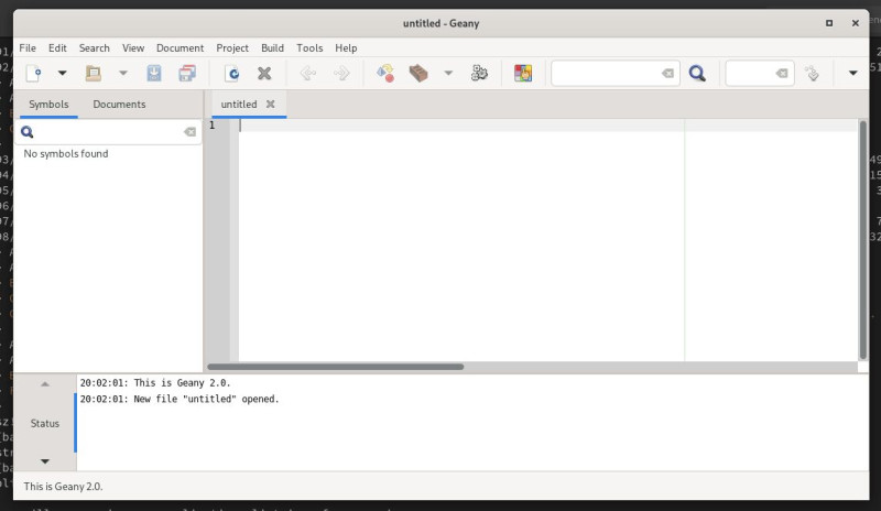

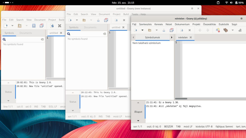

" Most Aeon alatt, ha egy Fedora konténerbe telepítek egy Geany-t, és exportálom, az így jelenik meg a menüben:"
Ja, de az Aeon

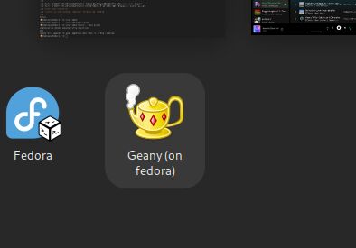

Ha elindítom, akkor teljesen olyan, mint ha az alaprendszerbe lenne telepítve:
Ha nem lenne odaírva az indítóikonjához, hogy "on fedora", akkor nem tudnád megmondani, honnan fut.Vanilla OS-en még annyival is transzparensebb a folyamat, hogy nem neked kell exportálnod, az apx automatikusan megteszi helyetted.

De a legtöbb GUI-s program is fut konténerből, és pont az a cél, hogy a user szempontjából ez transzparens legyen. Most Aeon alatt, ha egy Fedora konténerbe telepítek egy Geany-t, és exportálom, az így jelenik meg a menüben:
Na, most feldobtam három Geany-t, három különböző konténerbe
Balról jobbra: Fedora, OpenSuse, Debian.

Akkor már tényleg az kéne, hogy a desktopról észre se vedd, hogy melyik konténeren fut az a dolog, amit indítottál.
Igazából a GUI-s appokra az ajánlott telepítési mód a flatpak, a konténerezés inkább a CLI-s programoknak van kitalálva.
