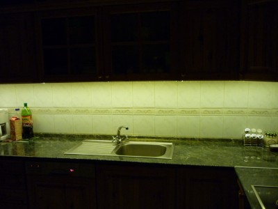

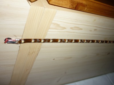

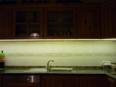

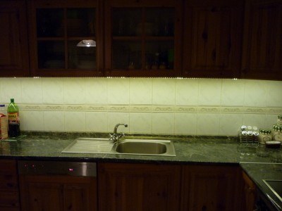

kételkedem
Korábban írtam a konyhapult világításának átalakításáról.
Többek tanácsát megfogadva melegfehér fényű LED szalagot vettem. A konyhaszekrényben van elrejtve a 12V-os 2A-es adapter, a világítás kapcsolása a korábbi villanykapcsolóval történik.
A szalag felragasztása gyerekjáték volt a hátoldalán levő 3M ragasztónak köszönhetően. Bár a fénye melegfehér,inkább a fénycsőhöz hasonlít mint a hagyományos izzóhoz, de nem kékes.
A fény a konyhapult teljes, 3 méteres hosszában egyenletes, szerintem teljesen megfelel a munkavégzésre.
