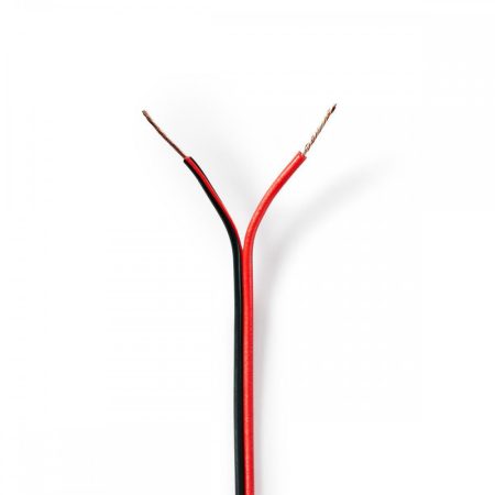

macilaci78 #18581 üzenetére
Elvileg nincs, én is úgy gondolom hogy nem a legolcsóbb dolgokból lett összegányolva.
Hangszóró kábel alatt ilyen piros feketét értek, de fogalmam sincs milyen átmérőjű igazából. Ha nincs jobb ötlet, megpróbálok majd ezen rövidíteni kicsit, megnézem hoz e változást.
Az az érdekes hogy volt olyan, amikor kb 2 másodperc alatt felkapcsolt, de max 1-2 alkalommal, fogalmam sincs miért. Alapból ez a 4-5 sec kapcsolási késedelem van. -
korcsi
Neki az a baja, hogy lassan kapcsol be.
macilaci78
Elvileg nincs semmi gond.
A ledszalagod 2835/60 hidegfehér, a 12 W/m és az 1260 lumen/m is reális. A tápegység sincs a határ fölött ennyi fogyasztóval.A tápegységről nem derül ki, hogy milyen elven működik.
Hangszóróvezeték önmagában nem kizáró ok, de a keresztmetszetéről még mindig nincs infó. Ha belegondolsz, hangszóróvezeték megy a 3 W-os asztali prüttyögőbe és az 1500 W-os mélyládába is, az egyik vékony, mint a befőttesgumi, a másik ujjnyi vastag. De ha a vezeték kevés lenne, akkor az hamarabb adna hibát, mint pár hét. -

Nálad van egy vezeték a kapcsoló és a táp közt (ami munkahelyemen a 30 méter kb) és egy másik vezeték a szalag és a táp közt (ami munkahelyemen 4-6 méter, kb a 10 méteres szalag közepénél van a táp). Mindkettő 1,5 mm^2 keresztmetszetű, de a 230 V-os ágon kisebb a feszültségesés aránya, ezért is van ott a hosszabb vezeték.
Nálad ezeket a keresztmetszeteket, hosszokat sem ismerjük. Legegyszerűbb lenne mérni egy feszültséget a ledszalag betáp pontjainál és a tőle legtávolabbi forrasztási pontokon.És élek a gyanúval, hogy az az 5 másodperc stoperral mérve kevesebb. Ugye, 1 perc hosszát is az határozza meg, hogy a WC-ajtó melyik oldalán töltöd el.
