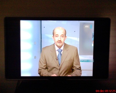

ORCA58
Ezt vittem vissza!
Hozzáteszem a fényképezőgép nem úgy működik ment az emberi szem. Így a kék keret nem volt ennyire élénk kék, a jel nélküli képen szemmel mindenhol kék volt a fotón nem.
Szemből jól láthatóan kék volt a gép ezt nem érzékelte.
A kép nappal készült csak a fényes ablak miatt be kellett húzni a függönyt.

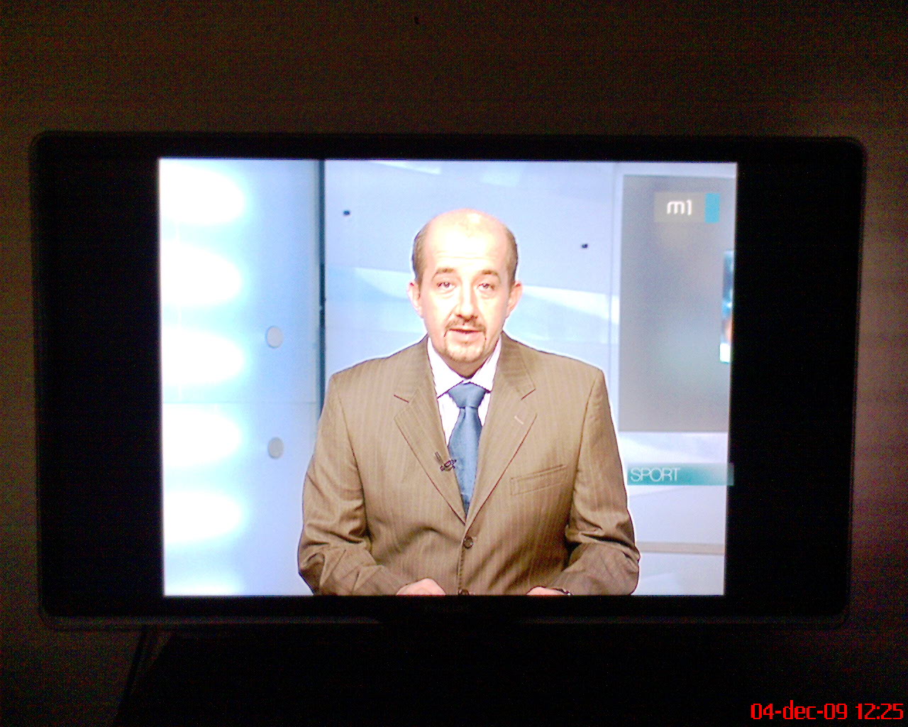

ORCA58
Ezt vittem vissza!
snipr
ejj ez a samu...Kovetem kozben kulfoldi forumokat is... ott senki nem panaszkodott még kékulésre (ORCA pls majd tedd be a képeid amit csinaltal rola, kivancsi vagyok)... kulfoldon is megjelentek AAxx-es panellel 40-esek, de azt állitják, hogy Samu panel az is, csak az AUO manufakurajaban keszulnek... (nem tudom ez mennyire veheto kp-nek)
Lehet el kell feledni a gyári garos termekeket, és a kulfoldi szurkeimportot kell megnezni (hátha csak a mo-i piacra hoztak ilyen fosokat)
Vagy olyat kell venni, amit elotte megnezhetsz (de ez drágább), vagy olcsobb webshopp, de veluk le kell tisztazni vasarlas elott, hogy visszavesznek-e bontott csomagolásu termeket... Digitalko-val nemrég beszeltem ők biza nem veszik vissza (honlapon is rajta van, hogy a vasarlo nem élhet 8napos elállási jogaval ha a csomagolast felbontja, rákerdeztem ez mennyire szigoruan vett...eléggé), Mediplanet visszaveszi (lasd ORCA esete)... tobbivel nem tudom mi a helyzet
... de vicc ez már lassan, hogy tv vasarlas elott ilyesmikben kell gondolkodni

athomi
mert vaku nélkül nem látszódott a lényeg
ORCA58: Világosabb helyen kékesebbnek hat a fekete.
