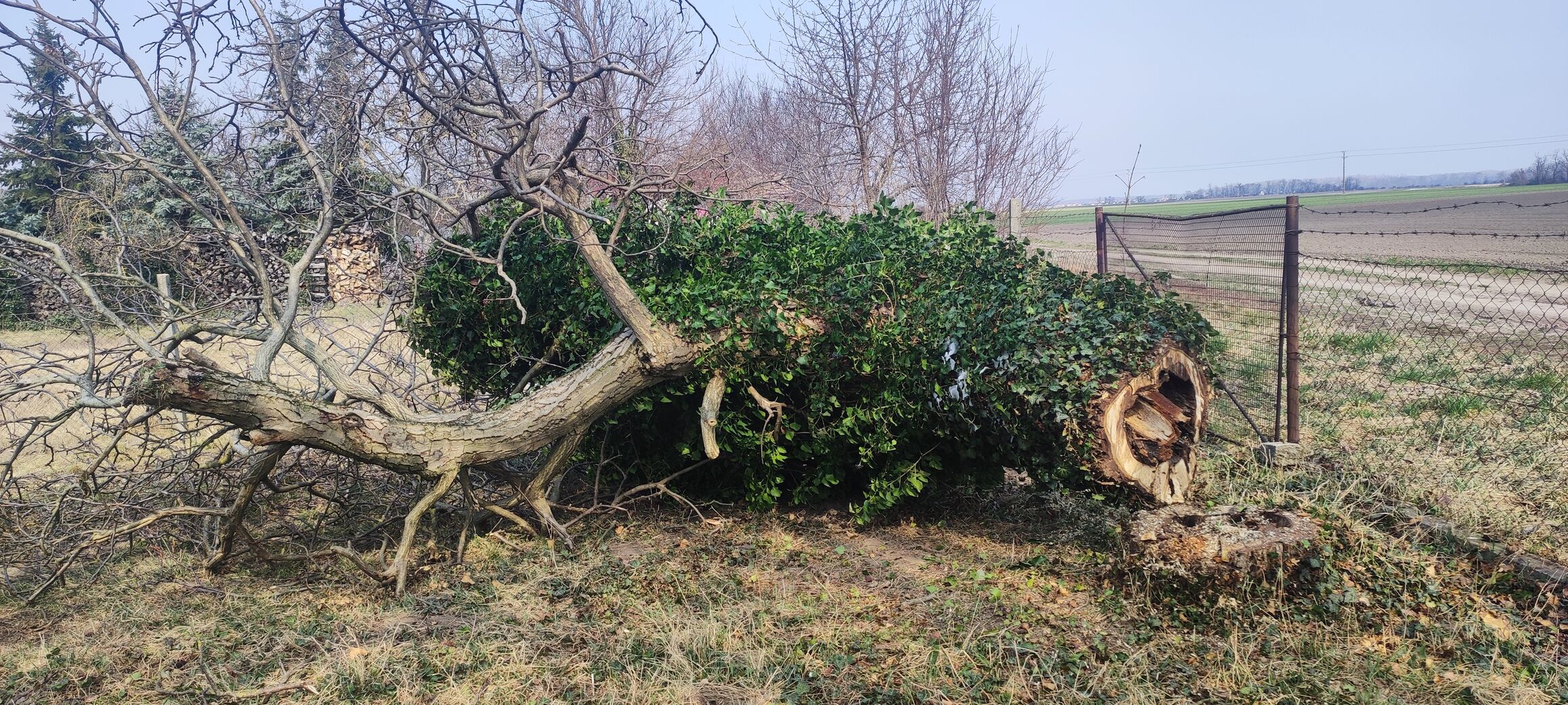

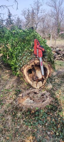

Dolmar ps420
lelkes újonc
link talán elèg lett volna egy 30 as lap is :D
