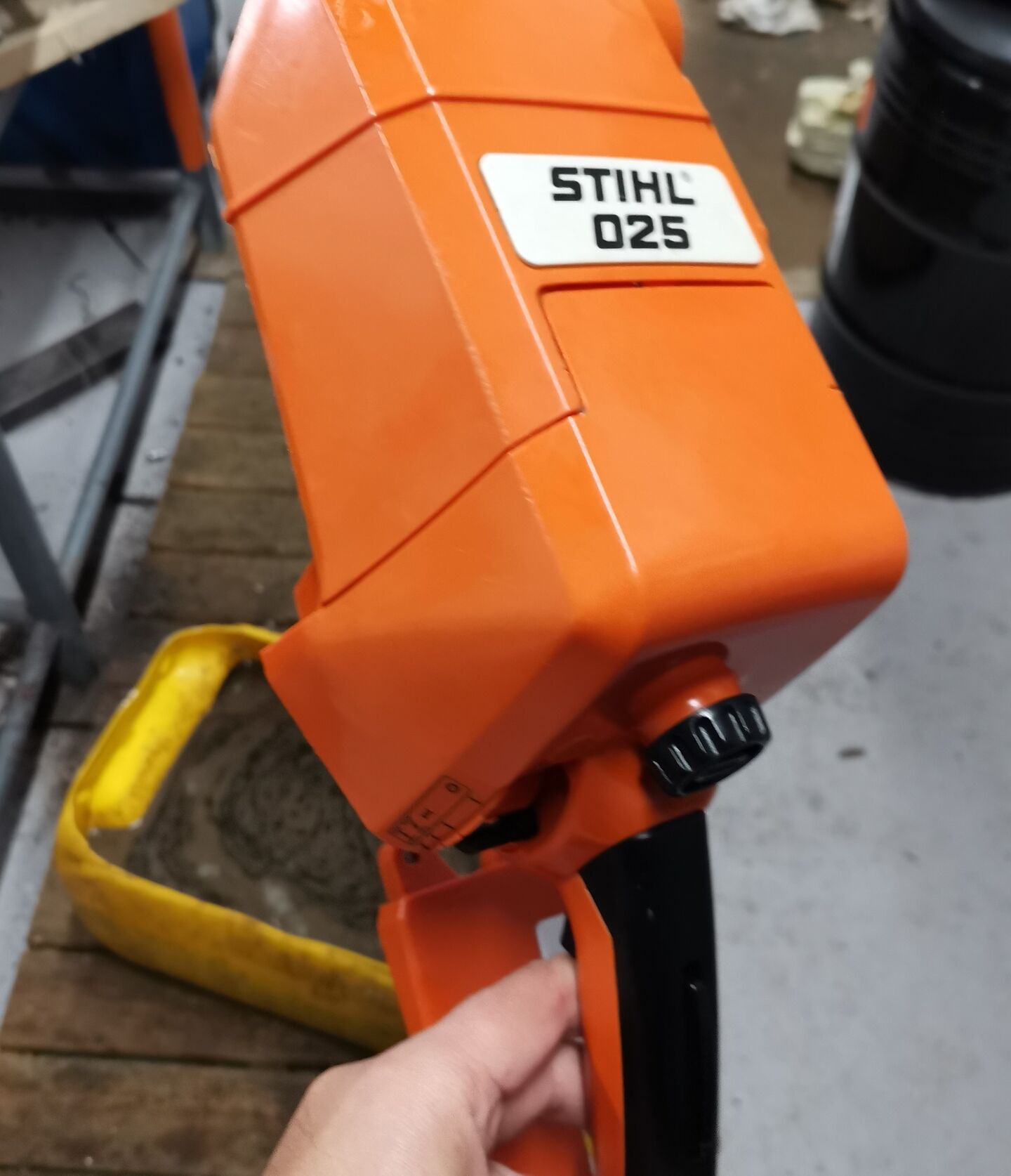

Segítségetek kérném!
Sógor ma vett egy 025-öst. Tipikus piacios retektenger. Indult könnyen de füstöl mint a rosseb. Kompresszió már nem az igazi. Tankba belenézek málnaszörp van benne. Színéből itélve rohadt édes lehet.Lekaptam a kipufogót és biza beárazta magát már a dugó.
Sógor azt mondja tegyük rendbe. Mert amúgy hiánytalan és épp az egész gép. Minden funkciója működik. Csak takarítva még szökőévente sem volt.
Milyen utángyártott hengert (mert az is kell) vagy szettet rendelhetek hozzá?
Gyári henger dugó kilőve. Azt a költségvetés nem engedi.
Szóval olyanba kérem a tanácsotokat. Kinek melyikkel van jó vagy rossz tapasztalata? -
Pillerb
kezdő
Stihl024 #1081 üzenetére
Közben megtaláltam valószínű a hiba okát, csak ez a retek rendszer nem engedett eddig írni.
A fekete szellőző alol hiányzik ez a gumi visszacsapó szelep, ez nem engedi kifele a nyomást, csak befele a levegőt. Megrendeltem, kíváncsi leszek megoldódik-e a kérdés. Amúgy pont a videód miatt ugrott be, hogy visszafele nem kéne menni az üzemanyagnak a tankba, tehát hasznát vettem, köszönöm!
