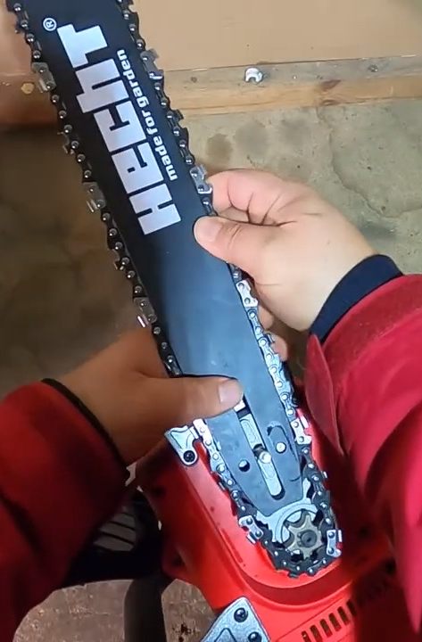

Jé, van egy összerakós videó.
Úgy néz ki az eredeti lapon nem is volt az a kis nyílás...
Itt látszik a nyoma, hogy hová esik a tömítés, mert először fordítva illesztette oda a lapot:Így már azon sem csodálkoznék, hogy a vájatban is valami máshogy van, pont hogy csak a sajáttal ne gyűljön össze ott a fűrészpor.
mzso
draco31 #5025 üzenetére
Az eredetinek ilyen volt a fogatása. Meg mint látható a tömítés pont ahhoz a lyukhoz van kitalálva. Pont a közepén mozog a tömítésnek ahogy nyúlik a lánc.
Már ki lett dobva, de ennek kéne lenni az eredetinek:
https://mesterellato.hu/HECHT-16D38R13S-lancvezeto-16-3/8-13mm -

draco31 #4487 üzenetére
Szia.
Az 1,3"-os láncosztás az milyen? Csak mert én úgy tudom hogy van 1/4, 0.325, 3/8, 0.404.
Látom a gyári leírásban az 1/3" szerepel csak azzal nem nagyon tudunk mit kezdeni.Vastagságra van 1,1->0,043, 1,3->0,050, 1,5->0,058, 1,6->0,063.
A hossza az elvileg 6"-os lesz a 16cm-es vágáshosszból ítélve.
Viszont ezeknek az adatoknak vagy a gyári leírésban, vagy a láncvezetőn szerepelniük kell, és ezek alapján már lehet keresni akár az Oregon oldalán is megfelelő láncot, vezetőt.
Ami még fontos, hogy a rögzítési pontok és az olajzó nyílás elhelyezkedése pontoson hol van mivel ebből is lehet több fajta, milyen széles a vájat a rögzítésnél, nyitott vagy zárt a láncvezető vége.
Mivel elég újkeletű ez a típusú "láncfűrész" nem biztos, hogy lesz hozzá való, akkor viszont sajnos marad a gyári.
