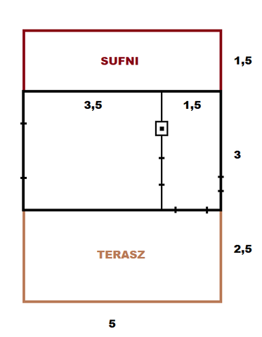

Lenne egy mini ház, beton alap, vízszigetelés, b30-as tégla. Lásd a paint-es képen.
Eme csoda bővítésére gyűjtenék tippeket. Egy nappali-konyha, háló és vendég szoba méretben gondolkodom.
A terasz és a hátsó tároló már sok éve áll, ezek beépítésére gondoltam, akár bővítéssel.
A b30-as kapna hőszigetelést, terasz és a hátsó tároló betonalapot, rá könnyűszerkezet, az egész ház padlózata is hőszigetelve, megemelve. Tető is új lenne, lemeztető szigeteléssel.
A házban lévő közfal bontható, egy kémény ugyan van rajta, de szívem szerint meghagynám C fűtésnek, vésztartaléknak, ha már megvan... képlékeny
Gondolkodtam, hogy a közfalat meghagynám, azt a 5x1.5 négyzetmétert leválasztanám egy budinak és tusolónak.
A konyha-tusoló-budi sorrended úgy kéne kialakítani, ha az utóbbi kettő mossa a konyha ágát, azaz a konyhái ág hagyná el a házat. A csatorna rendszerhez a rajzolt képhez képest nyugati-déli irányban lehet "csatlakozni".
Fűtés ötlethez is várnék tippet. Csak áram van. 32A lesz, valamint H tarifás óra kérhető. Klíma mindenképp lesz, lehet direkt fűtésre tervezett H tarifára. Háló/vendégszobába, fürdőbe, budiba inkább valami állandó hőmérsékletet biztosító fűtés kéne, nem "légfűtés".
Levegő-víz hőszivattyún is gondolkodom, de csak most kezdtem bele ásni magam.
Szóval ezek az elképzelések, de hogy a szobákat, bejáratokat, konyhát stb merre, elrendezve.
Több szem többet lát alapon kérnék ötleteket.
