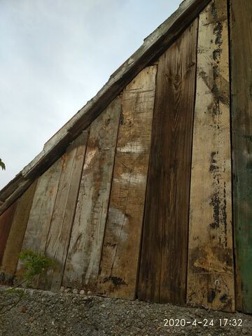

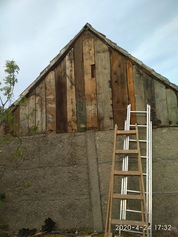

runner 125
gerisz23 #101978 üzenetére
Ezt semmiképpen nem érdemes XPS-sel bevonni. Legfőképp a malterba rakott zárócserép megoldás miatt. Mivel nincs a zárócserépnek vízdobója (akkoriban még nem ismerték ezt a cseréptípust) és bádog sincs alatta, ilyen esetben nagy rá az esély, h esőzéskor szimplán bemenne az XPS alá a víz. Idővel szépen elrohadna ott minden. Más felől így h kerítésen van rajta kb 1 síkban, hülyén is nézne ki ott a kiugrás.
Ha nagyon zavar fel kell csiszolni és le kell festeni valami lazúrral. -

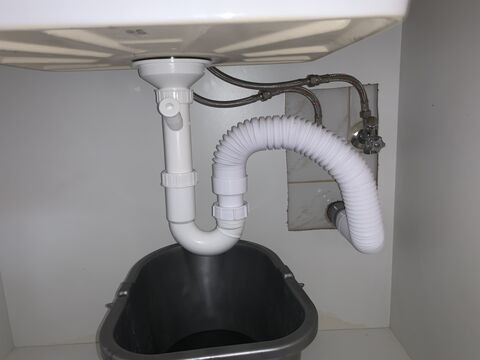

WaterWawe
Kicseréltem a mosogató szifonját, mert a régi csöpögött. Sajnos mivel rettentő szerencsétlen helyből jön a falból a cső, ezért muszáj volt flexibilissel kipótolni a szifont. Kipróbáltuk, egyelőre nem csepeg sehol, de majd persze majd ha éles használat közben 1 hét után sem akkor derül ki.
Igyekezetem figyelni rá, hogy a flexiben ne legyen U, ennyire sikerült. Kérdésem az, hogy ez így mennyire elfogadható, illetve ha nagyon gáz mit lehetne még javítani rajta. -

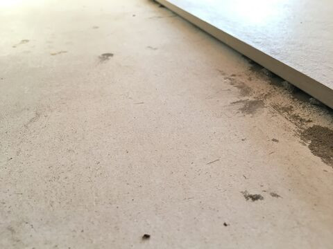

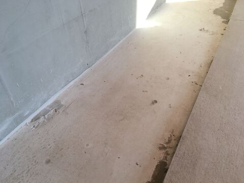

Beltéren Ti milyen gazdaságos megoldást választanátok egy ilyen rész szintbe hozásahoz?
4m x 30cm a terület, kb 1,5cm mély
Fölé egy szekrény kerül aminek egyik felének nincs alsó része, így szintbe kellene hoznom, praktikusan az egészet. (robotporszivo lesz a szekrényben ezért fontos, hogy egyenes legyen)Illetve szintezni is egyszerűbb.
Burkolatom ugyan van ilyen, de csak 3 tartalék lap, azt nem vagdosnám el ide, pláne mert drága és venni se tudok már ilyet.
Szarazbeton, padlopon, vagy sima ragasztó?
Vagy olcsó hasonló színű burkolat le ragasztva?
Köszi! -
