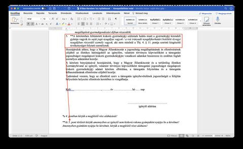

Elemental
Az 1. számú kérelem 2.pontjában csak a dőlt betűs részt kell aláhúzni, vagy az egész szöveget?
"A felújítással kapcsolatos tervezési, építési, szerelési munkálatokat végző vállalkozó nem közeli hozzátartozóm vagy élettársam, / a kivitelező gazdálkodó szervezetnek sem én, sem közeli hozzátartozóm / házastársam / élettársam nem tagja, nem munkavállalója, és nem vezető tisztségviselője."
Így néz ki a szöveg. Mert csak egy része dőlt betű, de az egész szöveg igaz rám nézve. -
Elemental
Apám/anyám lehet tanú? Vagy legalább az egyik?
