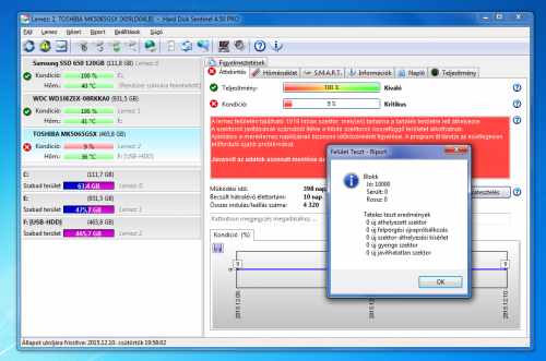

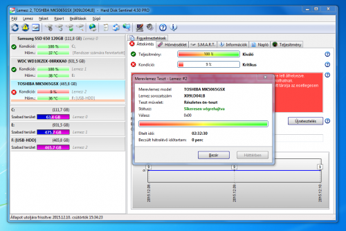

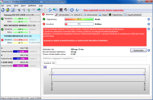

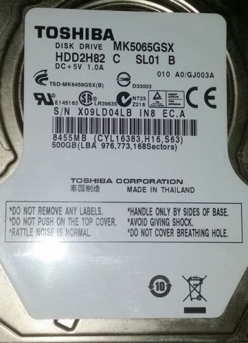

Gyári, pontosan ilyen: [link]
Hiba nélkül lement a formázás, semmi hibaüzenetet nem kaptam. HDS tesztet megnézem.

Azt eddig is tudtam, már a HDS screenshotból is, hogy mi a belseje. Engem az érdekelt volna, hogy pontosan milyen külső HDD-ról van szó, vmi gyári kompakt, netán külső házba tett megoldás?
Ha a teljes formázás lement és nem dobott hibát, az érdekes. Esetleg meg lehet próbálni HDS-ben tesztelni. -
