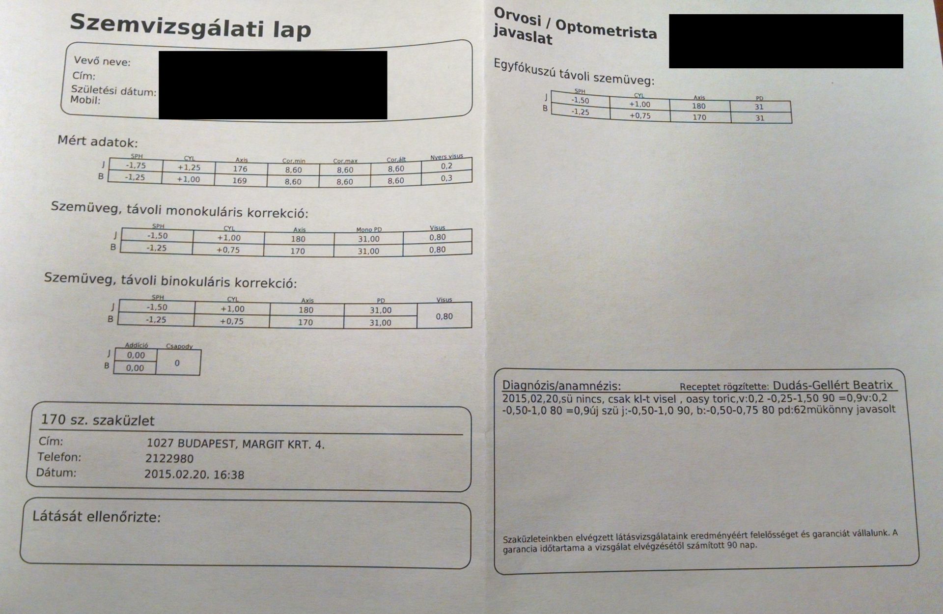

malwy
Nyáron voltam látásvizsgálaton, kontaktlencsét csináltattam, következő adatok születtek:
Acuvue Oasys For Astigmatism
Bal: -0,50 -0,75 90°
Jobb: -0,75 -0,75 90°A jobb oldalival kristálytisztán láttam, a bal kicsit homályosabb volt ezért most egy budapesti Ofotértben újból látásvizsgálatot végeztettem.
Ugyanaz az eredmény jött ki elmondásuk alapján és az lehet a baj, hogy cilinder 0,75 1,25 1,75 stb. szerint növekszik és ezért csak kerekíteni lehet.Ennek ellenére ránézek rendelés előtt a Szemvizsgálati lapra, és teljes káosz.
Most akkor milyen kontaktlencsét kéne rendelnem?
Arra gyanakszom, hogy a a Diagnózisos keretben az új szü az kontaktlencse akart lenni, de ilyen értékek nincsenek is a Oasys kínálatában, amit direkt beszéltünk.
