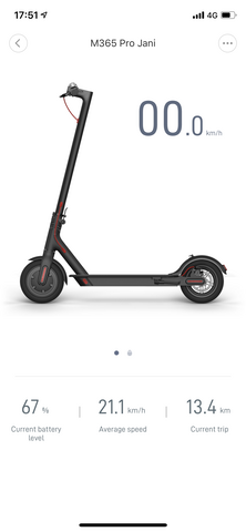

De neked nem e-rollered van, hanem egy rakétád.
Szerintem a 20 km/h átlag
is necces, ha az ember járdázik közben. Autók közt érthető el csak több. De az
meg nem a pálcika rollerek világa. 51 km/h átlag Budapesten meg picit húzós!
(Egy ilyen statisztika felér egy önfeljelentéssel... Nekem 40 km/h volt anno úgy
az átlagom, hogy több 70-es szakaszon haladtam nagyrobogóval, de pontosan
ugyanannyira volt elég a kisebb vas, csak kevesebbet kellett állni a pirosnál.
