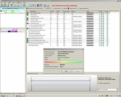

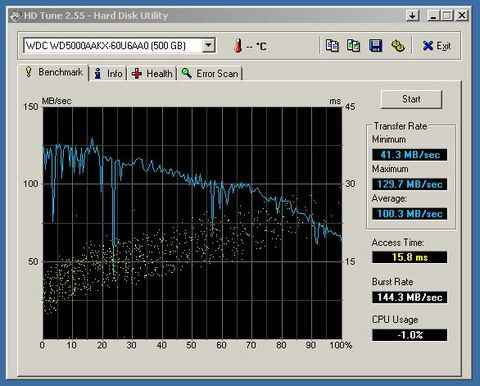

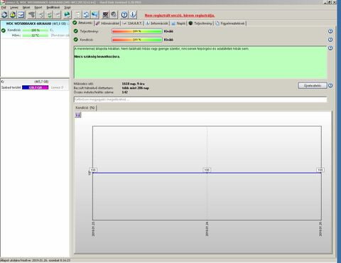

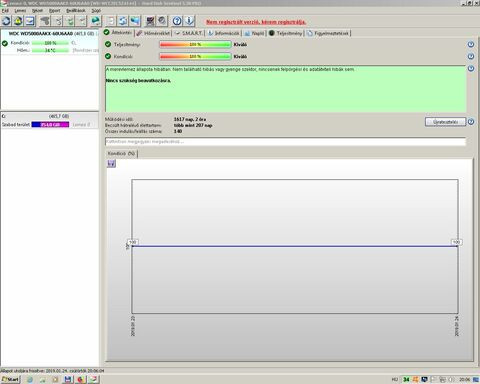

Mondjatok erre nekem valami okosat. Minap vettem egy használt gépet ami érdekes jelenségeket produkál.
Dob néha egy kékhalált mindig ugyanazzal a hibaüzenettel. [link] Memtest 6x végigfutott és nem talált semmi hibát így azt kizárhatjuk. HDD Sata kábelt kicseréltem nem oldotta meg a dolgozt, BIOS beállításokat átnéztem ott minden rendben, átdugtam a vinyót egy másik Sata portra ugyanúgy összefossa magát a gép. Hard Disk Sentinel szerint 100/100%-os a merevlemez bár 4,4évet futott és már nincs sok neki hátra. Amúgy nem melegszik, nem ad gyanús hangokat, hiba naplóbejegyzés sincs és a rövid ön-teszt is lefutott hibátlanul. [link] [kép] [kép] A becsült hátralévő élettartam átvételkor 208 nap volt ami a legutolsó kékhalál óta esett egy napot. Ez mindegy mert másik vinyó lesz benne nem ez. Másodlagos vinyóként újra kéne inicializálni, hogy kiderüljön valójában mennyire kehes de jelenleg nincs itthon csak egy laptop így ezzel még várnom kell. Hétfőn-kedden-szerdán valamikor megjön az új vinyóm amin a rendszer lesz aztán meglátjuk, addig jobb híján használom így.
Total Commanderben épp rendezgettem a dolgaimat winampról szólt a zene + windows frissítések jöttek lefelé a háttérben amikor is feldobott a TC egy ablakot, hogy nincs ilyen meghajtó (C: meghajtó). Hát néztem egy nagyot. Onnantól nem reagált a gép semmire. A feladatkezelőbe sem tudtam belépni már. Aztán feljött egy windows értesítő ablak, hogy a program leállt > Microsoft Windows felirattal. Mármint, hogy a Windows leállt. Fasza mi? Mire előkaptam a telefonom, hogy lefotózzam kékhalál lett ismét. Ugyanazzal a hibaüzenettel. Ahogy a kékképernyős hibakódra/üzenetre rákerestem ez hardveres és szoftveres hiba is lehet szóval nagyon nem lettem okosabb. Legutóbb 2x is úgy dobott kékhalált, hogy tv-re kötve filmet néztem. Böngésző is darabosan indul el, programok is néha akadozva záródnak be. A gép tipikusan úgy viselkedik mint amikor nem százas a vinyó. Szerintetek mi a franc ez? Alaplap? HDD? Szoftveres probléma?Én lassan kezdek kifogyni az ötletekből...
szerk: belenyúltam megint b*zdmeg.
