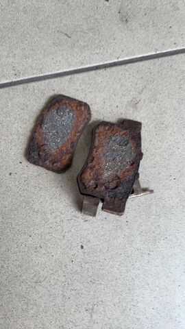

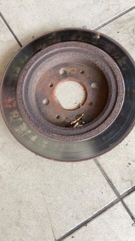

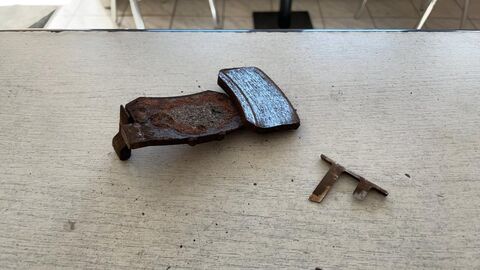

Egyszer már kifakadtam itt a topikban a Duna Autóra, de végképp betelt nálam a pohár. Írtam a Duna Autó menedzsmentnek, kíváncsi vagyok kapok-e egyáltalán érdemi választ.
Idén februárban volt náluk az Insight éves kötelező szervizen + műszaki felkészítőn. Azóta kb. 1,5-2e km került bele. Párom utóbbi 1-2 hétben panaszkodott, hogy hátul mintha csörögne valami. Fékhatáson nem érezni semmit, futómű nem húz semerre, gondoltam lehet valami kavics beragadt, vagy egyéb huncutság. Nos levéve a kereket és megnézve a féket súlyosabb volt a helyzet, csak tudnám ezt a Duna Autó hogy nem vette észre. -
