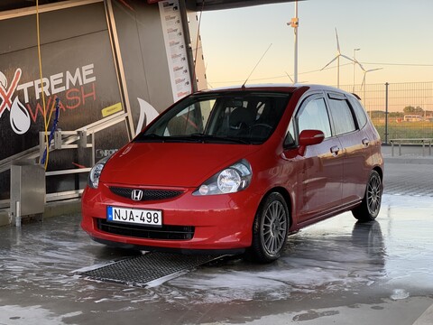

Honda Jazz 1,2 2003.
Balos kanyarban kattogó/kereplő hang hang hallatszik.
A forrás nem igazán meghatározható. Ha az anyósülésen ülök, akkor jobb oldalról hallom, ha vezetem, akkor balról. Ha kintről hallgatják, akkor meg szintén, ahogy kerülöm az illetőt.
Most volt cserélve mindkét oldali toronycsapágy, bal oldali motortartó bak (az amelyik a doblemez felől cserélhető, nem az akksi tálca alatti) stabpálcák mindkét oldalon, és a hátsó lengőkar szilentek mindkét oldalon.
A hang már előtte is megvolt.
A dolog attól lesz szép, hogy csak másodikban csinálja. - ez alapján váltóra gyanakodnék, de akkor miért csak balos kanyarban?Ha jobbra kanyarodom csend van, meg sem nyikkan, ha egy kicsit balra húzom a kormányt megjelenik a hang.
Van valakinek tippje erre?Köszi szépen előre is a tippeket... ha lesznek

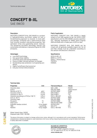

Teljesen véletlen botlottam bele a Motorex olajba, eddig nem ismertem a svájci márkát. Használt már valaki esetleg bármilyen Motorexet? Főleg motorkerékpár olajokban jók, de már szgk-hoz is van választék bőségesen. Az 1.8-as (R18Z4) Civicbe ezzel szemezek, jó paraméterei vannak: Motorex Concept B-XL 0W-20

Rohadék kis boi racer jazznek nagyon szerencsés a kialakítása, a motorháztető felfogja a kavicsokat... hihetetlen mennyi van a pályákon M6 ma, megint úgy kopogott reggel néha mint a pinty. i30-nak meg már 3x kellett cseréljék / javítsák ez idő alatt a szélvédőjét.
Rozsdamaró + hibajavító mehet rá szimplán? Esetleg van valami jobb módszer állag megóvásra? Nem nagyon pár mm-es kis pöttyök.
