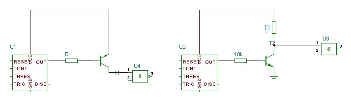

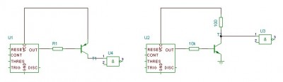

Összedobtam próbapanelen, és működőképesnek látszik a dolog. Azt vettem észre, hogy R1-nek kevés az 1MOhm, igazából a szakadással produkálta a legjobb eredményt. Ha egyszerűen kihagytam, akkor már olyan 30mA körül (eddig mentem le kb.) pislákolt a led, igaz elég halványan, de talán az az 1kOhm-os ellenállás is sok neki egy picit.
Kernel
Most látom, a rajzon is komparátor van, nem műveleti erősítő, de annak nem nyitott kollektoros a kimenete, mint az LM393. Utóbbihoz kell még egy felhúzóellenállás is, vagy módjával még egy soros LED-et is elvihetne közvetlenül, max. 16 mA-ig.
Méghozzá olyan komparátor, aminek jól kell komparálni a negatív tápjához képest is azt a kis eltérést, mivel itt nincs kettős táplálás, hanem csak GND-re van kötve az IC (5. láb). Nem tudom, az LM393 is jól teljesít-e ilyen téren, ki lehet-e hámozni a doksiból, vagy talán épp ezért alkalmaztak egy ilyen drágább IC-t.

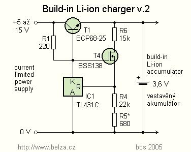

Egyéb megoldás lehetséges sokféle, például az XL6009 átköthető áramgenerátoros módba, ennek módja látható az XL603 adatlapján, mivel a két áramkör lényegileg azonos, csak más referenciával kell számolni (egyiknél 0,22 másiknál 1,25 V).
Az áramgenerátor után lehet kötni például egy ilyen feszültségszabályzót, ami áramkorláttal egyáltalán nem rendelkezik:
Csak itt a kimeneti feszültségosztót át kell méretezni 16,8 V-ra. Az osztó számítása egyszerű, mert a TL431 mindig arra szabályoz, hogy a referencialábon a belső referenciával azonos feszültség álljon elő (2,495 V). Tehát, ha csökken vezérlőjel, akkor csökken a katódáram is, vagyis nő a katódfeszültség.

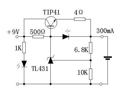

Az érdekesség kedvéért kiszúrtam a keresőből egy egyszerű kis áramkört:
Forrás: [link]
A kimeneti osztót itt is hasonlóan módosítani kell több cella esetén, és van egy kis többlet igénye a bemeneten, legalább 3 V-ot saccolok neki (16,8+3 V).
A töltőáramot a 4 Ω állítja be. Például 300 mA esetén 1,2 V esik az ellenálláson, kb. 0,8 V a B-E átmeneten, ami összesen 2 V. Itt már nyit a LED, jelzi a töltőáramot, egyúttal korlátoz is azáltal, hogy a tranzisztor bázisát lefelé húzza, míg a kimenet el nem éri a 4,2 V-ot. Mikor eléri, a feszültség tovább nem tud nőni, mert a TL431 leszabályozza a bázist. Ekkor a LED is kialszik, jelezve az áramgenerátoros szakasz végét.
Az eredeti cikk szerint: "Simple and practical lithium battery charger schematic. Most chargers are now available in the market are used in this schematic design and manufacture. Great value!"

Szerintem az kellene tenned, hogy minden pontot, de legalább a bemeneteket stabilizálnod kell mind a két állapotban, nem szabad bizonytalan állapotot hagyni, tehát ha a tranyó a pluszt kapcsolja a NAND kapura, akkor a földről kell egy kb. 10K-os ellenállás, hogy a tranyó kikapcsolt állapotában a NAND bemenete ne legyen bizonytalan, lebegő állapotban !
Egyébként leg jobb tudomásom szerint az 555-ös kimenete kétpólusú (TotemPole), vagyis mindkét állapotában a tápfesz valamely pontjára van kötve a kimenete, vagy földel, vagy tápfeszt ad, vagyis ha közvetlen ezt adaod egy digitális bemenetre, akkor nem lesz bizonytalan állapot !
És ráadásul 100mA-ig képes áramot szolgáltatni az 555 !Üdv.
PHM
sörösló
Nem vagyok star a gyengeáramban, de a PLC technikában bevett eljárás, hogy a bizonytalan bemeneteken "felhúzó" ellenállásokat alkalmazunk. Lehet "lehúzó" ellenállásról is szó, a lényeg hogy legyen egy biztos potenciál. Jelemzően 10 Kohm. Ez az érték az általában használt 24 V DC vezérlőfeszültség mellett minden bizonytalan eszköznél kényszeríti a választ: igen vagy nem! Vagy nulla, vagy tápfesz. Hezitálás nincs, ha mégis akkor az illetékes alkatrész megy a levesbe. Esetedben ha jól értem, a tranyó vagy nyit vagy zár. Köztes állapot nem lehetséges.
PHM
Én az eredeti kapcsolást a következőképp módosítanám:
- R4-et 2,2 Kohmra cserélném,
- T1 bázisa és a pozitív tápfeszültség közé kötnék egy 2,2 Kohmos ellenállást,
- T1 kollektora és a test közé szintén kötnék egy ellenállást.
Ennek az értéke nem kritikus, 1 és 100 Kohm között bármi lehet.
Ha így sem működik, akkor valamelyik alkatrész hibás szerintem. -
zka67
Az 555 kimenetén hány voltot mérsz, amikor a tranyónak zárva kellene lennie?
Azért kérdezem, mert az 555 kimenete ellenütemű tranyós megoldás, szóval ha magas, akkor közel 4V-ot kellene mérned 4V-os tápnál. Ha nem annyi, akkor valami gyíkja van az 555-nek, lehet, hogy földre kötötted, amikor magas volt a kimenete és kipurcant a felső tranyó.Megpróbálhatod, hogy beteszel egy 1K0-s ellenállást az 555 kimenete és a táp közé (nem a tranyó bázisa és a táp közé!), így ha ki is purcant, akkor is le fog zárni a tranyó.
Ha 4V-ot mérsz az 555 kimenetén vagy így sem működik, akkor tranyócsere, mert ennek így működnie kell.
zka67
Tamy, az npn megoldás neked nem lesz jó, mert akkor ugyan ott leszel, ahol elkezdted, azaz lebegni fog a kimeneted, amikor nem kap tápot az időzítő. Illetve ez azért nem pontosan igaz, mert a tápon keresztül azért földre kerül a kimeneted, de ez tisztességtelen megoldás.
Ugye nem kötötted be fordítva a tranyót?
+4V-----------E
|/ PNP BC557 1C 2B 3E
IC-3--4K7--B-|\
C|
|----- CMOS bemenet
4
7
K
GNDValahogy így néz ki a kapcsolásod, ugye?
Lompos48
Most nagyon hosszú lenne elmagyarázni, hogy mit jelent vagy mi történik, ha egy logikai kapu bemenete lebeg (érvényes TTL-re, de CMOS-ra hangsúlyozottabban, talán).
Már az, hogy oszcilloszkópot vagy műszer mérőszálát kötöd a lebegő bemenetre, állapotot módosít. Egy bemenetey lent vagy fent kell tartani, vagy kapcsolni a két állapot között, lebegni nem lebeghet soha. Ha nekem nem hiszed, olvass utána.Rosszul tudom, hogy az pozitív tápra kapcsol?
Közel vagy, de nem ez a definíció. Ha egy npn tranzisztornak annyival pozitívabb a bázisa, mint az emittere, hogy bázisáramot tudjon kelteni, akkor a tranzisztor vezetésbe megy át.
Pnp esetén fordítva van minden.Ha nem hiszel (ismét
) nekem, hogy az npn-es változat (ahogy korábban leírtam) ugyanazt csinálja mint a pnp-s, szimuláld le Tinában egyes és nullás bemeneti szinttel és meg tudsz győződni erről.
zka67
Drága gyerekem, azt írod, hogy csak a tranyó kollektora van a CMOS IC bemenetére kötve.
Ezt mégis hogyan gondoltad? Mitől menne le nullába egy CMOS IC bemenete?Tegyél be egy bármilyen ellenállást a tranyó kollektora és a föld közé és egyből jó lesz a dolog. A bármilyen alatt 10K-470K-ig értek bármilyet. A tranyó bázisa és az 555 kimenete közt levőt cseréld ki 1K-47K-ra, a bármilyen ellenállás értékének a tizedére.
Lompos48
Most már semmit sem értek. Maga az időzítő NAND nélkül 0,4V-ot ad bekapcsolás után.
Normális, az 555 ellenütemű végfokának alsó tranzisztota nyit és telítésbe megy, az 0,4V-ot ad. Eddig OK
A NAND bemenetén meg időzítő nélkül 1V van, de így elvan szépen
Hogy méred? a bemenet lóg a levegőben? Ha igen, az nem mond semmit!
Maradok az npn változat pártján. Kipróbálnám próbakapcsolásban, még a NYÁKra-szerelés előtt.
Lompos48
De az aktuális rajz a pnp-vel vagy az npn-es változat ugyanazt a logikai jelet adják a kollektorban: az 555 kimenetét megfordítva.
úgyhogy lehet, hogy nem is a tranzisztorról kapja, bár úgy rémlik korábban is ott volt a tranzisztor kimenetén NAND kapu nélkül is az az 1V.
Így már gyanús.
Lompos48
Miért nem npn tranzisztort használtál az 555 kimeneténél? Az ellenállást meg LEDet köthetted volna a kollektorból a plusz felé. Így amikor a tranzisztor lezár, habár a kollektoráram megszűnik, a 4012-es bemenete a test felé látja a LEDet meg ellenállást sorban a test felé. Ezt meg értelmezheti meghatározatlan vagy "1"-es szintnek.
A BC557-től elvársz egy 1000-es áramerősítési tényezőt (hFE vagy beta) az ellenállások arányából ítélve. Mivel hFE=Ic/Ib, akkor az ellenállások aránya pont ezt az értéket fogja adni 100k/100=1000. Ha pedig a bázisellenállás 680k, akkor az arány 6800. Márpedig a BC557C adatai szerint ennek a maximális értéke csak 800.Amit próbálhatsz: csökkented nagyon a bázisellenállást (mondjuk 10k-ra). Ha nem megy lehet át kell váltanod az npn változatra.
