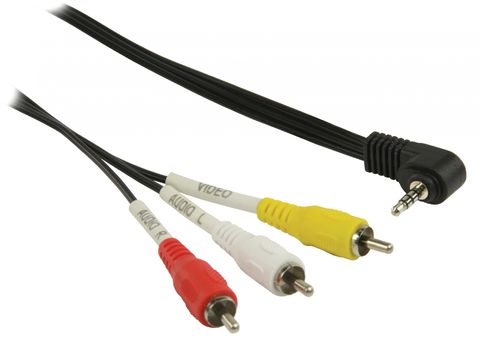

Kérdés azért, hogy van megoldva a küldő oldal, hogy ha rövidre zárod a videó kimenetét annak mennyire örül.
