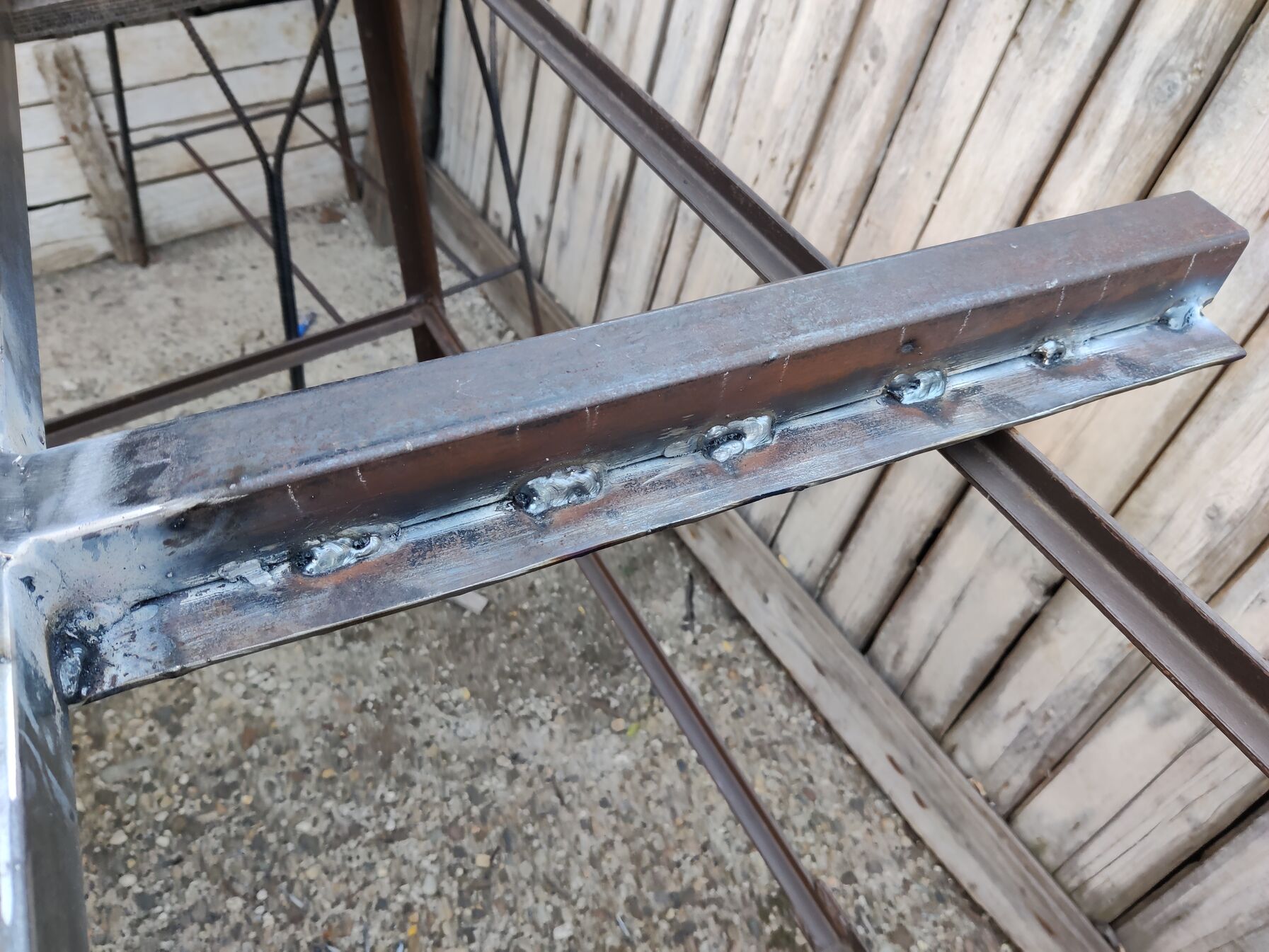

bozont

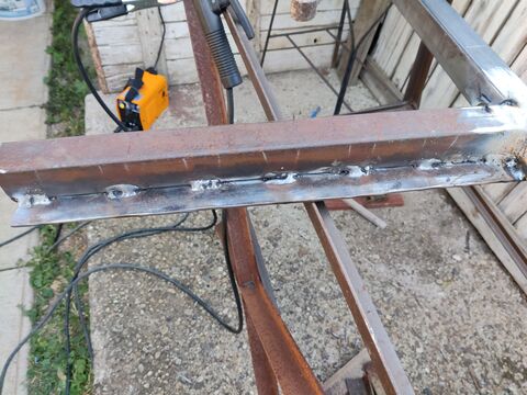

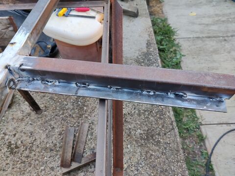

makos0078 #1633 üzenetére
Erre a pöttyözésre mondják, hogy jól néz ki de sokkal gyengébb mint a folytonos varrat. Ha terhelést is kap, akkor nem ajánlott így hegeszteni.
Nekünk is hirtelen széllökés jött, ki sem volt épp nyitva az ernyő, mégis durván belekapott. Majd meglátjuk hogy bírja, ha más nem gyakorlásnak jó volt.
makos0078
Majd belejössz, van közte jó varrat is, igaz, keresni kell.
Nem piszkálódásból írom, én kb. 2 kiló pálcát elfüstöltem, mire neki mertem állni a tényleges melónak.
Ránézésre nekem még mindig kevés az Amper, vagy nagyon siettél. Csinálhatod nagyobb áramerősséggel és szakaszosan is, nekem ez lett a tuti módszer 2 mm falú zártszelvénynél. Lassú, de biztos. 1/2, de inkább 2/3 átfedéssel raktam a "pöttyöket", úgy nem lesz kráteres. Pl.: https://youtu.be/Mi9HTNp0wqM

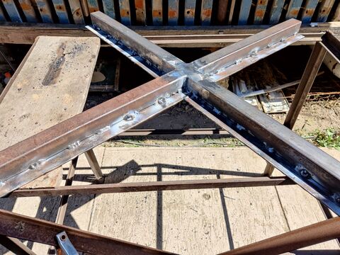

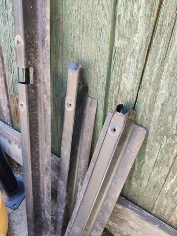

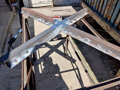

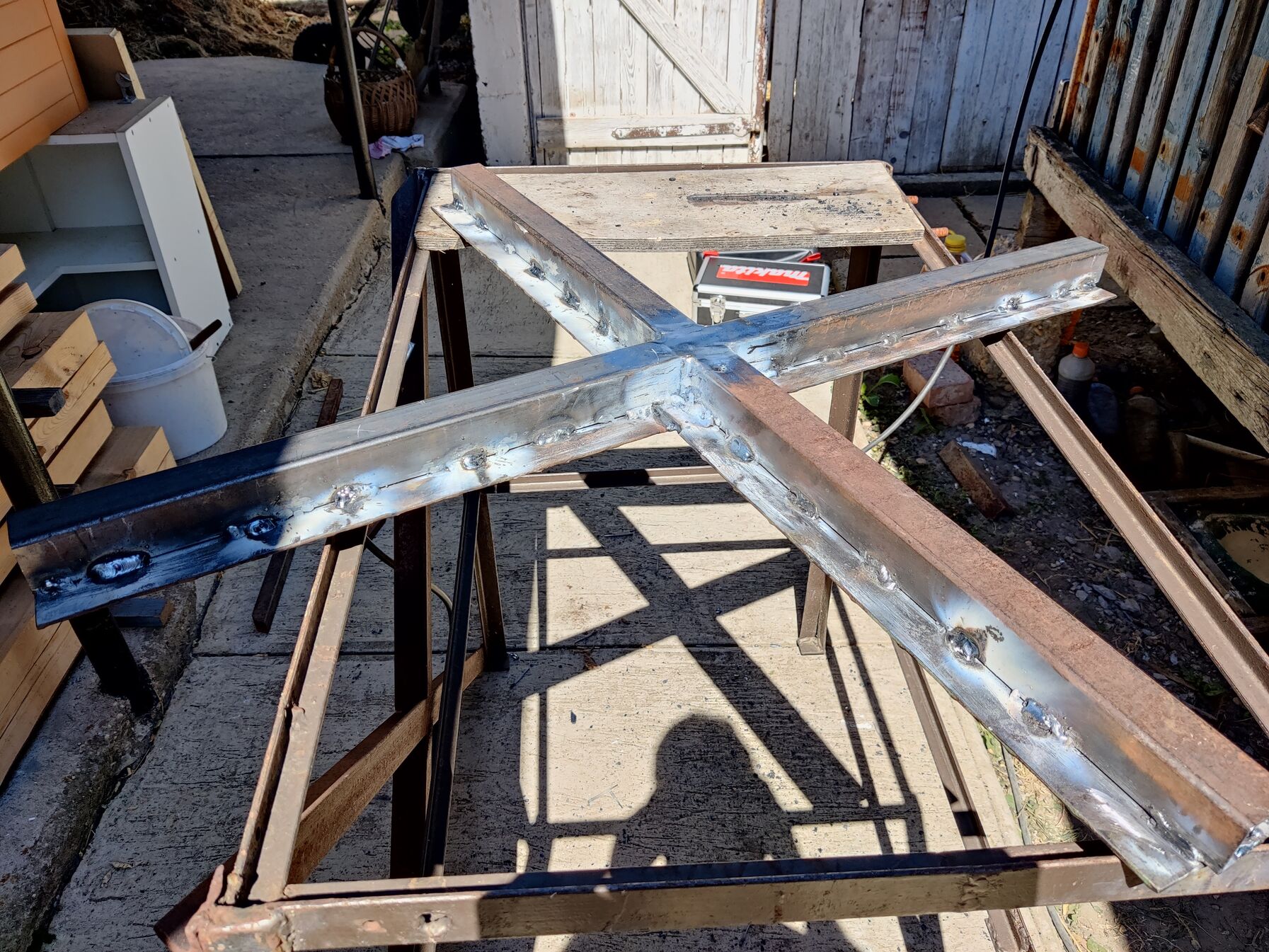

bozont
Gyöször #1630 üzenetére
Nem titok, napernyőnek lesz talp. A gyári az silány 1mm-es lemezből hajtogatott valami, ami ráadásul középen ki is van könnyítve.
Nem tartott sokáig.
Kicsit volt időm próbálgatni a lehullott darabokon. Ahogy lejjebb mondták, valóban kell a nagyobb szög a sarokvarratokhoz a hegesztés irányban, egy videóban 10-15 fokot hallottam, ami jó az egyenes varratokhoz. De persze több dolog sem klappol(t). A sisak is sötétebbre volt kicsit állítva, a megfelelő értéken már jobban látom mi történik. A munkadarabhoz mért 45°-ot sem sikerül mindig tartani, de ami nagy probléma volt még, hogy túl közel volt a pálca. Kb 1mm-rel kijjebb hozva már sokkal jobb eredmény lett.
Így néz ki. Szépnek nem szép, de talán már bírja a terhelést:Nem mindenhol csiszoltam vissza, van ahol csak simán ráhegesztettem, ahol csak a végén, vagy közepén volt egy lyuk. Sajnos már fogyott a türelem, ahogy az árnyék is, már 31C° járt a hőmérséklet.

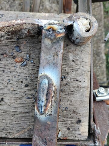

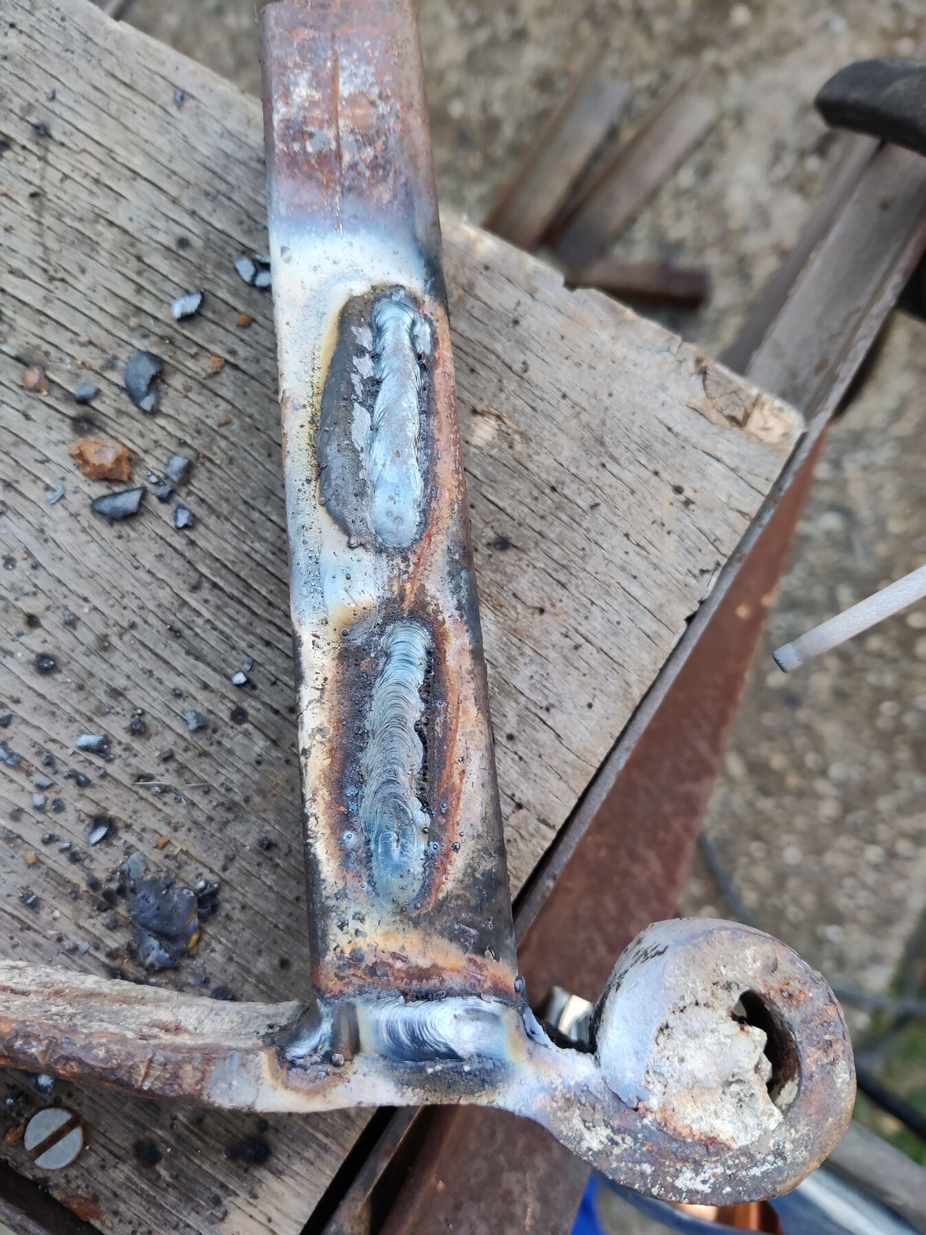

Peaceliker
Sziasztok! Van egy régi hetra gépem. Vagy 15 éve tuti nem ment, de dolgozik még. Kérdés csak annyi, hogy az mennyire van rendben, hogy amikor az elektródához érek, akkor érezni, hogy picit csíp. Test a vas csövön volt, ami ahhoz a betonhoz van forgatva, amin én is álltam ( szivacs papucsban... Jó ok, de fájt a lábam a cipőben 😀). Lehet valami baja vagy ez így tök normális? Öreg már, ha azt mondjátok veszélyes, lecserélem.
Én adnék még neki áramot és jobban megdönteném az elektródát. Nem tartod nagyon meredeken? A hegesztést látod rendesen mert itt ott rendesen mellé mentél. Próbáld picit lassabban egyenletesen a két anyag találkozásán végighúzni, minimális lengetéssel, nagyobb döntéssel.
makos0078
https://youtu.be/GOQimZeK-tk
Uh, sok ilyet csináltam én is az elején.
Növeld az Ampert, és döntsd meg jobban a pálcát, akár 45 fokig.
Gyakorló darabokon told fel annyira az áramerősséget, hogy átégjen az anyag…aztán onnan vegyél vissza.
Tarts jó rövid ívet, hogy még épp ne ragadjon le a pálca, de szinte már ellenállást érzel, ahogy tolod.
Ennél a fránya 6013 / 7014 pálcánál sajnos nem (alig) különül el az olvadt fém és a salak. Nem nagyon látni, hogy elég fémet tettél-e le. Amatőrként azt csináltam, hogy jóval vastagabb varratot csináltam, és akkor a salak alatt nagyobb eséllyel találtam pozitív meglepetést. -
