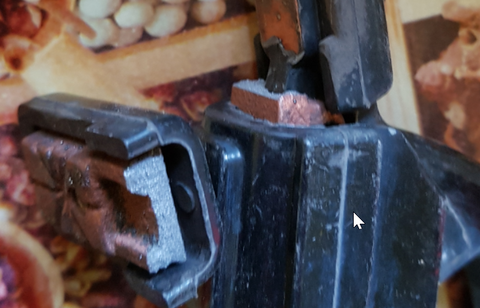

dellfanboy
1.5 eve vettem egy iweld pocket gepet, asszem le is irtam a kalvariamat itt a topicban.
nos 1.5 ev tavlatabol a tapasztalataim a kovetkezoek:
maga a gep szuper, atlag 50-80A kozott hasznalom es idaig meg a kazant is eleg jol vitte. van benne kraft, szerintem itthonra keriteshez/lepcso/kutyakennel stb. nem kell tobb.
testkabel: egyszer ketszer mar megegett, borzalmas silany vmi...
elektrodafogo:tegnapi kerites hegesztes kozben kiesett az elektrodo a fogobol, eloszor neztem bamban, aztan latom hogy az elektrodafogo eltort... nem volt nagy amper, szoval fogalmam sincs hogy sikerult. jart mar igy valaki?
termeszetesen irtam a cegnek, hisz meg garis a gep, de eleg hamar tajekoztattak, hogy az biza nem garancialis tartozek.ez tenyleg igy van? marmint veszek egy eszkozt, aminek van 2 tartozeka, egyik tartozik tonkremegy ergo hasznalhatatlan az eszkoz es nem garis? wtf
ha a garancia nem jatszik akkor termeszetesen vennek uj elektrodafogot, csak nem tudom milyet? ahogy nezem alapbol a gep melle egy ztolls kb200as fogot adtak. ami kaki.. ilyet tuti nem veszek.
neztem esab-ot ESAB ELEKTRÓDAFOGÓ ECO CONFORT 200 A (35%) de ez kb kivulrol majdnem ugyanaz mint a ztools. a kerdes hogy belulrol jobb-e?
