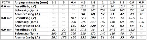

A huzal-előtolással állítod az Ampert. Van ahol huzal-előtolás van kalibrálva az előlapon, és van ahol Amper. A Volt-tal a gyújtófeszültséget állítod. Az Ő gépén a feszültséget csak +, - 5V-tal tudod állítani.
Elvileg ez szinergikus gép. A huzal-előtoláshoz hozzárendeli a gyújtófeszültséget, és azt tudod egy kicsit finomítani. -

Még a MIG gépek esetén sincs minden gépen útmutató. Azért a komolyabb gyártók, akik nem csak matricáztatnak, hanem van saját gyáruk, és maguk gyártanak hegesztőgépeket azok azért odafigyelnek az ilyen dolgokra is.
Jasic promig 160: lehajtod az oldalát és ott van egy táblázat:
[kép]
Lincoln Bester 190C:
1 perc környékén.
A Lincoln és a Jasic is egy komolyabb gyártó, a Jasic-ra itthon csak ált. 2év garit adnak, de eredetileg 5év van rájuk. A kezelésit nem mindenki tartja a gép mellett, de a gép oldalán nagyon hasznos tud lenni egy ilyen táblázat, főleg akkor ha most ismerkedik az ember a hegesztéssel. -

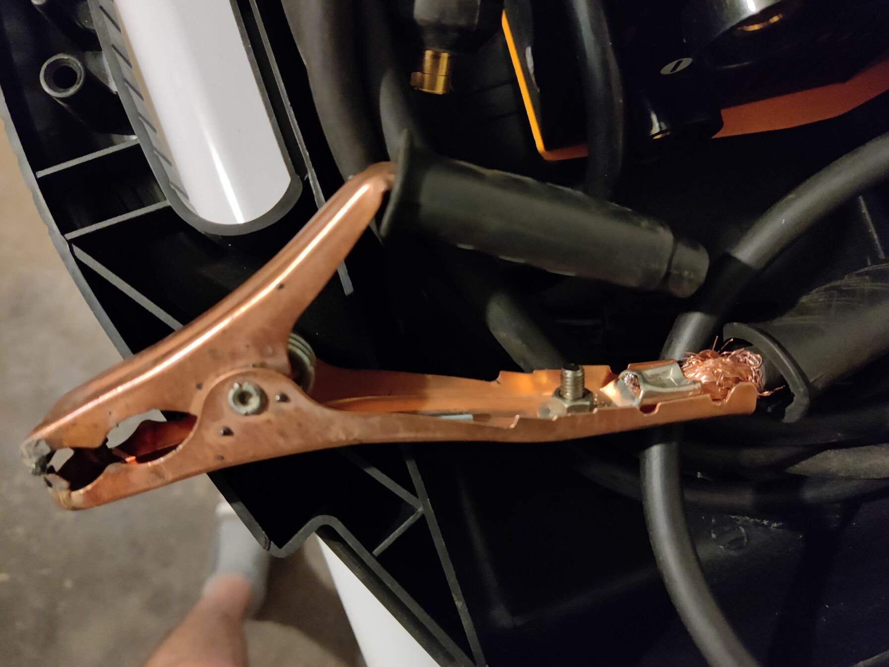

Az én testcsipeszemet 40x40-es zártszelvényre is rá lehet csíptetni. Ennél nagyobb zártszelvénnyel meg ritkán dolgozok. Eddig is nagyon drága volt réz, drágák voltak a minőségi hegesztőkábelek. Most meg aztán nagyon elszállt a réz ára, nagyon drágák lettek a hegesztőkábelek is. Az ilyen olcsó inverterekhez általában rezezett alu munkakábeleket adnak. A 120 eFt-os Iweld 205 alufluxhoz is rezezett vas elektródafogót adnak. 2.25 percnél. [link] . Szóval egyszer érdemes egy normális réz (H01N2-D) hegesztőkábelből egy kábelszettet készíteni, egy normális elektróda fogóval, és testcsipesszel. Nagyon meghálálja magát. Egyszer és mindenkorra megszűnnek az ilyen érintkezési, csatlakozási hibák, melegedések. A baj csak az, hogy egy normális kábelszett ára minimum a hegesztőgéped árának a fele. Amennyiben nem akarsz kábelt cserélni, akkor meg veszel egy normálisabb testcsipeszt, és használod a géped.

Gondolkoztam egy kicsit hosszabb kábelen (a gyári 2,5m és 2m helyett 5m-es), bár most nem prioritás. Azt mondjuk nem tudom a gyárinak milyen a keresztmetszete, nem találtam infót róla.
Amúgy ennél a csipesznél van jelentősége hogy alu vagy rézbetétes? Azt tudom hogy a réz jobb vezető mint az alu.Amúgy a hogyan fogassuk a testet vastag anyagra, láttam egy jó módszert. Egy ilyesmi szögbeállító mágnesre kell csíptetni és még könnyebben áthelyezhető bárhová. Persze a festéktől jól le kell tisztítani.

Tudtok ajánlani egy strapabíróbb testcsipeszt a Pocketpower 170-hez? A gyári már néhány használat után elhajlott.
Néztem egy-kettőt, de nem tudom hogy vajon hogy bírják, pl.: [link] vagy [link]
Igaz az enyém teljesen rézből van, ami puhább anyag. Az sem hátrány hogy nézem, a linkelteken a csíptetőrészhez van erősítve a kábel, így van egy kis támasztéka. Míg az enyémnél a fogantyúnál, az a kis gumiborítás nem fog sokat. -

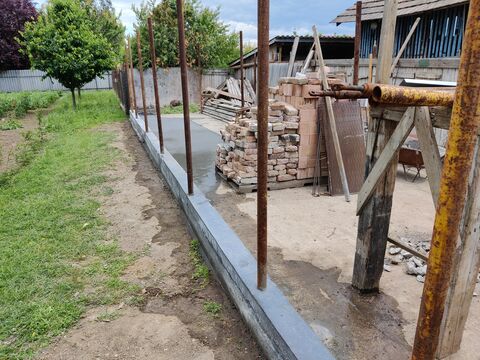

A design most kevésbé lényeges, csak tartsa meg, lemez miatt úgy sem fog látszódni. A kapus téma ismerős, van itthon is példa rá
. De ez csak egy tároló lesz. Bár lesz egy kis fészer lekerítve ajtóval, de nem itt, ez a szomszéd felőli oldal. 12m hosszú.
Ez még a kezdeti állapot, már megvan a tetőszerkezet. -
Gyöször
Ha arra a nagy csőre csak felül odavarrnám a 20x40est akkor is megfogná. Viszont körbe kéne varrni a korrózió végett, és nem is alul tűnik nehéznek az ügy hanem két oldalt. Már hogy szép is legyen ne ilyen gumós salakos rondaságokat barmoljon az ember kezdőként, és a vízpára se férjen be. Én full kezdőnek tartom magam, mert gyerekkorom óta elektródával taknyolgattam, de ezt pld másnak csak céóval próbálnám megcsinálni. De az utolsóra már bele fogsz jönni.
Milyen hosszú ez a kerítés? Valamelyik végén kapu van? Gondolj a hőtágulásra, ha igen. És ne szegje kedved ha tavasszal meg ősszel valamit vágni kell, hogy kinyíljon a kapu. Néha mission impossible a dolog, vagy idővel rájön az ember, hogy adott esetben mit mivel nem kell összerahasztani, hogy működjön a dolog. Nálunk a tolózár az év 2x2 hónapjában kivül esik az üzemi tartományokon :-))))

Üdv
Elég kezdő vagyok a témában, még csak próbálgatom a hegesztést. Viszont lassan élesben is neki kellene esni a kerítésnek.
A kérdésem, hogy csőoszlopra (~6cm átmérőjű) szeretnék 2x4-es zártszelvényt hegeszteni (a hosszabb oldallal), amire a T8-as lemez lesz majd csavarozva. De ugye a csőnél csak elég kis felületen (érintőn) fog érintkezi a zártszelvény. Nem az oszlopok közé kerül majd, egybe megy fel a 6m-es szál. Hogyan lenne érdemes odahegeszteni? Elég tartása lesz ha körbevarrom az érintőt? Vagy laposvassal erősítsek rá?
