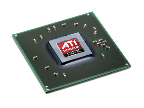

WonderCSabo
Steelmanus #9554 üzenetére
Az UVD úgymond benne van a GPUban, tehát egy az egyben az AMD gyártja. Ehhez a gyártók nem tudnak hozzányúlni, a mostani trendnek pont az a lényege, hogy az AMD legyártja nekik a GPUt, ők meg köré a kártyát (ami akár lehet az AMD általt tervezett ref is).
A RAMot se a vidkari gyártók csinálják, hanem külsősök pl. Samsung, de igen, ezzel már variálhatnak.

MPC Audio is.WonderCSabo : Erre az UVD egysegre gondoltam amikor a Sapphire sporolos hsz-t irtam, persze utolag belegondolva jo nagy hulyeseget kerdeztem
Gyartaskor gondolom a chipset + UVD egyutt erkezik esetleg a RAM-ot valtoztathatnak nem tudom, a lenyeg akkor ugye az lenne hogy adott a ket hardveres egyseg ehhez jon egy driver ami engedelyezi a hasznalatot, a lejatszok pedig vagy kihasznaljak a lehetoseget vagy nem. Jol gondolom?

Atin nem a GPUt használja, hanem az UVD2 egységet, egyébként. Próbáld ki, hogy mennyi a CPU terhelés hardveres gyorsítással, és anélkül. Ha mérhetően nem kisebb az előbbi, akkor télleg gáz van.
