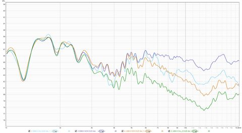

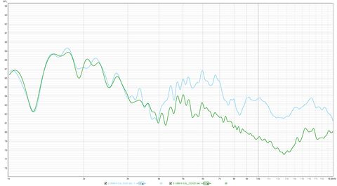

DjTaRsY

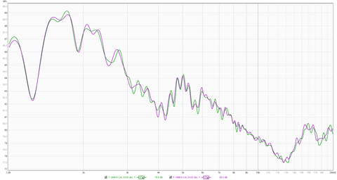

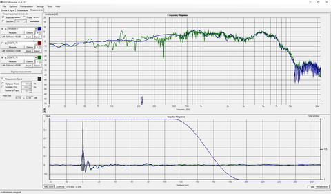

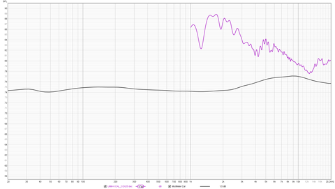

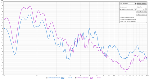

szazbolha jóvoltából kölcsönkaptam egy UMM-6-ot az EMM-3-am mellé, és volt egy szabad órám is, így csináltam pár mérést. Pár eredményt megmutatok, közös bennük, hogy 70cm-ről, 5ms kapuval, most csak a DX25-öt on axis, dobozban, helyén, 1-20kHz közt mérve, 1/48-as átlagolással váltó nélkül.
Ezt csak bemelegítésként, itt kb fél óra különbséggel és több mikrofon cserebere után az UMM6-tal kalibrációs fájlt is alkalmazva két mérés:
Legalább az konzisztens, hogy ugyanazzal a mikrofonnal és beállításokkal újramérve, jól közelítve ugyanazt produkálja.A két mérőmikrofon méretben és kialakításban is némileg eltér, de fő különbség köztük, hogy az UMM-6 USB-s, az EMM6-hoz kell egy fantom tápos bemenettel rendelkező audio interfész. Látványos különbség rejlik már a kalibrációs fájlok jellegében is:
UMM-6
EMM-6:
Az EMM-6 esetében elszórakoztam azzal, hogy letöltöttem néhány kalibrációs fájlt is random sorozatszámok alapján, közvetlenül a sajátom mellett, és sokkal távolabbiakat is, látszik nagyjából milyen lehet a szórás:Nade a két, elvileg kalibrált mikrofon egymáshoz viszonyítva? (Az offsettel kénytelen voltam egymáshoz tolni a két görbét, ezt a faktort akkor küszöbölhettem volna ki, ha két UMM-6 vagy két EMM-6 van, nem vegyesen. Így 5kHz környékéhez igazítottam, hogy ott fedjék egymást.)
Itt az alsóbb frekvenciáknál illesztettem, ezen a frekvenciatarományon kalibrációs fájlok is jobban fedik egymást:Ha a nem kalibrált eredményeket is mellérakom:
Vártam volna, hogy legalább a két egymáshoz legközelebbi görbe a két kalibrált mérés legyen, de nem. -
shalafi66
DjTaRsY #32497 üzenetére
Nagyjából így van, még THD méréssel is meg lehet határozni, de egyrészt ez mélyközép, másrészt alacsony a kosár, és picike a mágneskör, a NdFeB mágnes miatt. Ezeknél a hangszóróknál nem szoktak 10-11mm-nél magasabb lengőcsévét használni, a légrés magasság viszont legalább 5-6mm, így az Xmax reális +-3mm körül. Az Xlin lehet, hogy kicsit kevesebb is. Azért kérdeztem rá, hogy milyen hangszóró ez, hogy ránézzek a képekre is. Azokból 5-6mm-nek gondolom a légrés magasságot.

DjTaRsY #32491 üzenetére
Igen, hát ezt ki lehet számolni, hogy honnan, melyik felületről érkezik az adott visszaverődés. Benne van a mérőprogramok helpjében is, hogy ezzel kell kezdeni.

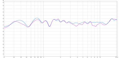

Remélem most már sikerül konzisztensebb adatokat mérned, igazából a fontos az, hogy megismételhetőség legyen, ha hibás is a mérés, de a hiba egyformán mindig fenn áll, és te tudsz róla, az még mindig a kisebb baj.
A Daytonos korrekciós fájllal mások is hasonlóan jártak. Egyébként nem annyira meglepő, a hangszórós méréseik sem mindig tökéletesek. Becsúszhatnak hibák a mikrofonoknál is.
Igazából nem jellemzőek ilyen hibák a gömb karakterisztikájú mikrofonoknál, mint amit a fájl idemásolt része mutat.
15kHz fölött nem emelkedhetne ennyire a hangnyomás, bár gondolom most hangváltóval együtt mértél, anélkül lehet hogy másképp néz ki.

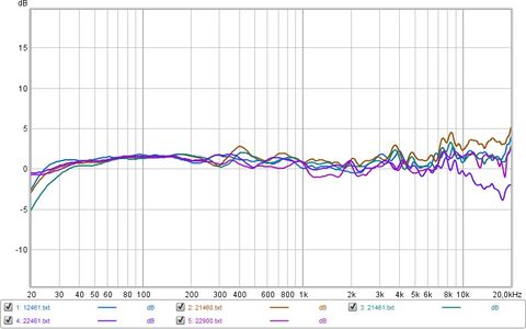

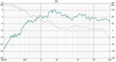

DjTaRsY

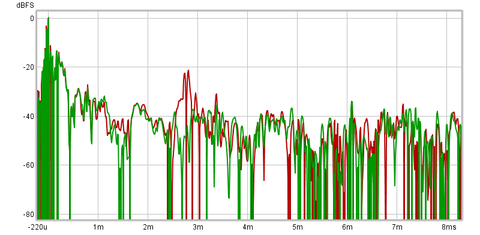

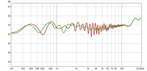

Pár tapasztalást osztanék meg a mai napi méréseimmel kapcsolatban.
Előszö is, megoldottam a REW grafikai problémát (azt hittem a szokásos Windows 10 felbontás-skálázás problémakör, de végülis nem), így visszatértem rá a Holmimpulse helyett a mérések készítésére.Első megoldott "rejtély", az spl hullámzása. Alább két mérés, ahol minden paraméter változatlan, csupán a doboz és mikrofon közti padlófelületre helyezett hangszigetelő szivacs léte a különbség (egyébként kb 70cm-ről)
Az impulzusválaszon 2,5-3ms körül jól látható a különbség, a zöld a szivacsozott parkettás mérés.
Tehát a padlóról visszaérkező jelek ebben a környezetben jelentősen befolyásolták a mért éredményt ebben a mérési összeállításban (ahol a mikrofon-dómközép közti szakasszal mint alap és palósík elemű csúccsal képzett egyenlőszárú háromszög közelít a szabályos háromszöghöz. A hallgatási távolsából (durván 3m) más lenne a helyzet.
Ha áttérünk az időtartományból frekvenciatartományba:
Azért ez elég erős befolyás (1/48-as átlagolás, és továbbra is a piros a szivacs nélküli mérés).Második tapasztalás.

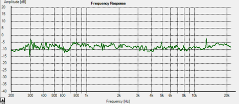

Felmerült a mikrofon felételezhetően helytelen kalibrációs fájlja és a gyanú, hogy egy DX25 nem lehet ilyen egyenetlen. Próbaképp végeztem egy mérést a kalibrációs fájl betöltéséel és anélkül is, alább az eredmény, a lila a kalibrációs fájl használatával korrigált mérés (1/12dB átlagolás):Ha most eltekintünk attól, hogy mi a búbánat történik 15kHz felett, és a 4-15kHz-es frekvenciatartományt figyeljük, ahol a jelenlegi váltóval is nagyjából már csak a DX25 dolgozik, és a tapasztalatok szerint az pedig nem tévedhet annyit, mint amennyit én egyébként mértem, akkor mondhatjuk, hogy a kalibrációs fájl nélküli mérés közelebb állhat a valósághoz, mint a kalibrált.
A kalibrációs fájl a 7-10kHz-es kádban:
6586.84 0.5
6767.71 0.1
6953.55 0.5
7144.49 1.6
7340.67 2.7
7542.24 3.0
7749.35 2.7
7962.14 2.4
8180.78 3.1
8405.42 3.7
8636.23 3.5
8873.37 2.5
9117.03 2.0
9367.38 2.3
9624.61 2.1
9888.89 1.5Na ez az a pont, amikor még a héten elkérem szazbolha mikrofonját és azzal is elvégzem ugyanezeket a méréseket kíváncsiságból. Megoldást nem fog hozni, de képet ad, milyen szórással nézünk szembe. Ez így ebben a formában nem kerek, a mérési eredmények abszolút használhatatlanok.

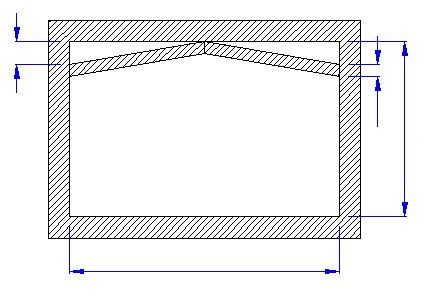

#32463szazbolha
Állóhullámok mindenképp kialakulnak, de ez a 30° általában elég ahhoz, hogy ne legyen annyira éles a hatása egy kitüntetett frekvencián. Egyébként ezt a hátlapokra szoktam ajánlani.És a legnagyobb mérete így is majdnem eléri az 1/4 távolságot.
Alulra lehet, hogy egy diffúzor szerűség többet segítene, persze méretfüggő. De részekre is lehet osztani függőlegesen, csillapítóanyagot jól elhelyezni, stb.
Fel lehet tölteni, legalább nehezebb is lesz. Ha légmentesen zárt, kihallatszani, kifelé nem nagyon fog a hatása, legfeljebb, ha nagyon vékony a lap, és nagy felületű, alacsonyabb frekvenciákon csökkenthet hangnyomást.#32464gabor128
Biztosan van olyan frekvencia, ahol rezonál, de az inkább kHz-es tartomány lehet, ha rendesen rögzítetted. -

szazbolha
shalafi66 #32462 üzenetére
Köszi, értem.
A képen elég kicsi szögek vannak, azaz a doboz térfogatból kevés vész el.
A doboz belmagassága változik, de max. 10%-al. Elegendő lehet az a 3-4-5 cm magasság változás az állóhullám kialakulása ellen?
A kialakuló üreget fel kel tölteni? Ha nem elég merev a belső fal akkor rezonálhat. -
shalafi66
szazbolha #32459 üzenetére
Vagy máshol, máshogy kell elhelyezni a csillapítóanyagot. Az Alcomax Gamma ötlete is használható akár, de távtartás is, sokféle lehetőség van, gyakorlatilag egyszerű, mert már tudod, hogy hová kell tenni.
Nem biztos hogy a rövidebb oldalak a veszélytelenek. A magasabb frekvenciájú állóhullám sorozatok ugyanolyan problémásak lehetnek. Sőt.
Egy lemezzel nem olyan jó, inkább kettővel.

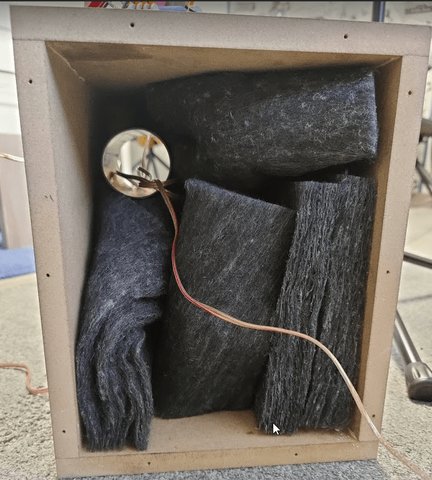

Más: tudom, hogy a fizika szempontjából nem sok értelme van a doboz belső falára 1-2-3 cm csillapítóanyagot rögzíteni, mégis módosítja a hangfal "hangzását", bármi is legyen az. -

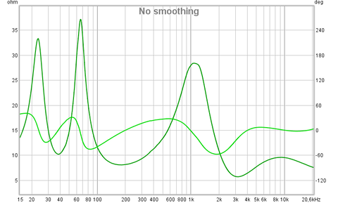

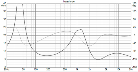

Az impedanciamérés csillapítóanyaggal, vagy anélkül? Láttam, hogy a szabadon mértből lett modellezve, 40Hz körüli volt az alaprezonancia, az nem lehet zárt, vagy cső nélküli doboz.

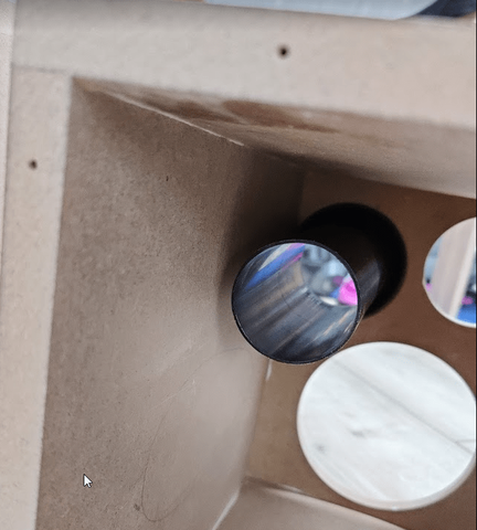

#32453patakiller
Nem. Cső nélkül 80Hz körüli hangolási frekvencia lenne belőle. De attól még ugyanúgy b-reflex doboz volna. Lényegtelen, hogy cső van benne, vagy csak egy lyuk az előlapon.

#32453patakiller
Cső az, csak szerencsétlen szögből lett fotózva. De a fenti, teljes dobozt tartalmazó mérésen meg is jelenik. Az előző az szimplán a hangszórók nem helyükön mért impedanciaméréseiből és a modellezett váltóból származtatott. -

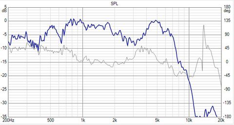

Furcsák nagyon ezek az egyenetlenségek az SPL mérésedben. Ebből, amit látok, szerintem semmilyen következtetést nem mernék levonni. Ilyeneket szerintem nem csinálhat ez a két hangszóró.
Dobozon belüli állóhullámokat (ha arra gondolsz) közelebbi mérésekkel lehet ellenőrizni, nemrég volt téma itt is.
A csillapítóanyag kb. rendben van, annyi, hogy a dobozfalaknál nem tudsz csillapítani állóhullámot. Többre szerintem nincs szükség.
Az impedanciaválasz diagramon viszont nem b-reflex dobozt látunk.

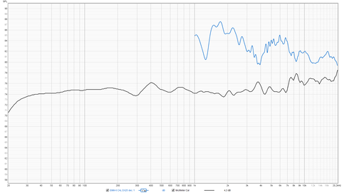

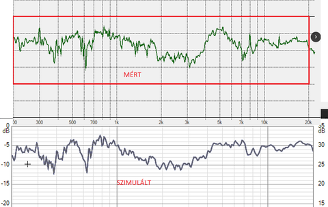

DjTaRsY
Köszi a fentieket, a véglegesítéskor számításba veszem őket.
Azonban lenne pár újabb terület, ahol bizonytalan vagyok, és kérdésem lenne.

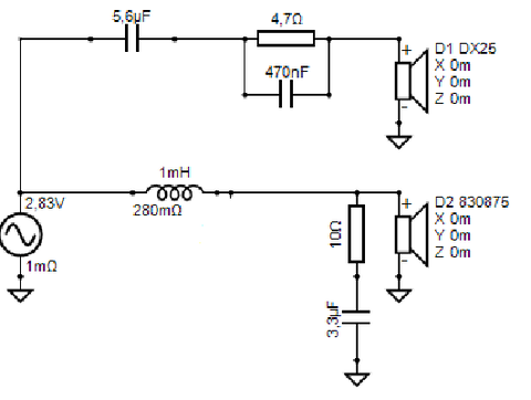

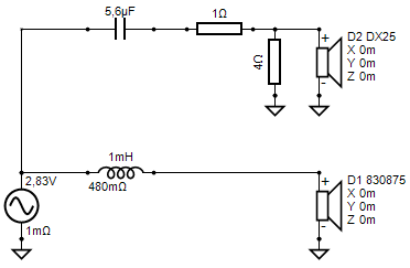

Összeállítottam egy másodrendű szűrőt, míg áttérek a doboz belső csillapító anyaggal kitömésére, csőhossz fixálásra.
Sikerült is egy kvázi egyenletes átvitelt összehoznom (mérés 70cm-ről magas középpontjából, 160cm gating, helyén):
Az 5-600Hz körüli kád gyanúsan egybeesik a front-hátfal állóhullámmal, innen születik a második kérdésem, de előbb az elsó dolog:Másodrendnél már jelentősen elmászhat az impedancia és annak fázisa, ha végig csupán az egyenletes hangnyomásra koncentrálunk.
Az erősítőm adatlapja szerint 6-16Ohm-mal terhelhető. Az imedanciaméréseim és a váltó modell alapján a VituixCAD az alábbiakat hozta ki:
a 3-4k körüli impedancia mélypontra figyeltem, egy köztes állapotban, mikor kisebb induktivitást használtam a magas előtti párhuzamos tagban, ennél borzasztóbb értékre süllyedt, de jelen állapotban épp bekúszik 5Ohm alá. Ez ebben a formában még mennyie elfogadható? (Subvoice megjegyzése az egyetlen kapaszkodóm jelen pillanatban: "... a minimum impedancia 4 ohm felett van. Ez szódával még elmegy 6 ohmosnak...")
Ugyanide kapcsolódik, és talán nagyobb probléma is lehet, az a 2k-nál tapasztalható -60 fokos fázistolás. Az ezen frekvencián jelen lévő impedancia nagysága mellett ez elfogadható? Fellelhetők erre támpontot adó irányelvelvek valahol?A második téma, a csillapitó anyag elhelyezése a dobozban. Ebben szinén nincs jártasságom, ezért erre is kérnék javaslatot. A behelyezendő anyag kb 20*50*3cm-es darabokan érkezett.
Így fellazítva, félbehajtva a darabokat, a reflexcső környékét némileg kihagyva elég, vagy ennél azért szofisztikáltabb módon vagdossam méretre, esetleg rögzítsem? Kevesebbet, vagy ennél is többet?Aztán nézhetek is pontosan utána, hogyan is valósítsam meg mélytartomány átvietelének és a hangolás mérését, de ehhez bizonyára lesz kellő segítség már az interneten az elinduláshoz.
shalafi66
DjTaRsY #32443 üzenetére
Ez az 1-2mm nem okoz ekkora hibát, és más frekvencián jelentkezne, nem 4kHz-en. A leragasztásnak is használni kellene.
EMM-6, a Daytonoknál gyakori, hogy semmi köze a kapott fájlnak a mikrofonhoz, másoknál is előfordult. Meg kellene mérni, és úgy tudnád ellenőrizni. Gyakorlatilag összehasonlítani egy másik ismert mikrofonnal.
Az előlap is benne van akkor a dóm problémás SPL-fr válaszában. De azért nem 8dB-ekkel.
Megismételhetőség jelenti, hogy ugyanaz a személy, ugyanolyan körülmények között újra tudja-e mérni (nálad ez nem látszik a csatolt képeken). Reprodukálhatóság jelenti, hogy egy másik személy ugyanazt, ugyanolyan körülmények között mennyire pontosan méri meg újra.

DjTaRsY
djfantom #32442 üzenetére
Ezt ugye te sem gondoltad komolyan.
Nem az fogja alátámasztani a hangszóró jóságát, megfelelőségét, hogy létezik valaki - ki tudja miből kiindulva - jól kinéző dobozt rajzol hozzá SketchUpban és (egyébként jó minőségben) megépít.
Az már annál inkább meggyőzne, ha meg tudja mondani, miért 87,3 literes 40,45Hz-re (lol) hangolt dobozt tervezett neki és megépítés után mit mért róla.
Addig pont semmit nem ér 10 ember szava sem, akik hallás után állítják, hogy márpedig jó lett.
De még akkor sem biztos, hogy utánépíthető, ha akkora a gyári szórás a hangszórók közt. Bár bucsus PA-ban talán még belefér ekkora eltérés.
Sok PA-s inkább megold mindent "erőből" meg EQ-ból, minek is T-S paraméter meg mérés. Azonos dobozban simán csereszabatos egy ilyen Masster Audio meg egy Eminence Delta Pro (mármint nekik, vagy szerintük)#32444kammerer
A DX25 esetében ezalatt mire gondolsz? Így néz ki egyébként a magas dobozon belül ügyileg: [link] -
DjTaRsY
shalafi66 #32441 üzenetére
A hangszóró süllyesztett az előlapba, a maráshoz erősebben ráhagytam, így 1-2mm árok van az mdf és a hangszóró előlapja közt: [link]
Gyors megoldásképp egyébként próbáltam leragasztani azt is, de eredménytelenülA mikrofonhoz kapott mérést és a korrekciós fájlt csak felületesen vettem szemügyre, én reméltem, hogy az én igényeimre ez így bőven megfelelő lesz és vakon bíztam a korrekciós fájlban. Hogyan is tudnám ellenőrizni - gondoltam én. Egyébként itt a fájlom, 21460, emm-6: [link]
Az előlap hatását megmondom őszintén számításba sem vettem, eszembe sem jutott, hogy ez egyébként modellezhető. Ezen felbuzdulva most google első találataként az Edge nevű programmal gyorsan felrajzoltam az előlapot és nagyjából pontosan a dóm (nem a teljes hangszóró előlapjával) méretével és elhelyezésével és megnéztem mit ad 70cm-ről:
Nahát...A megismételhetőségi probléma alatt mit értesz?
Fixált mérési pozíció, hangerő és paraméterek (fix nullidőpont és kapuhossz) mellett az alapzaj hibáját az átlagolással kiküszöbölve konzisztens eredményt kapok (bár tény -még- nem figyeltem meg a megismételt mérések kkülönbségei milyen tartományban mozognak)
Egyébként egyetértek, alapvető dolog, ami nem reprodukálható, az nem tekinthető mérésnek, ezt is belénkverték méréstechnikán -

shalafi66
DjTaRsY #32437 üzenetére
A hangszórók be vannak süllyesztve? Lemodellezted az előlap hatásait? Pontos a mikrofon korrekciós fájlja?
8-10dB-t az előlap sem adhat hozzá, az teljesen biztos. Meg ilyen elrendezésnél nem is annyira erősen jelentkezik a hatása.
Nyilván az enyém mérőlapban felvett SPL-fr válasz, ugyanolyan nem lehet
Mondjuk ez a diagram, amit most másodjára mutattál, már kicsit jobban néz ki, az előzőhöz képest.
Viszont akkor megint felmerül a kérdés, hogy miért nincs megismételhetőség.#32438troll81

DjTaRsY
shalafi66 #32424 üzenetére
Megmértem a DX25-öket a helyén is, a bal és jobbat is, 70 és 100cm-ről is, Illetve kínomban már az erősítő különböző üzemmódjaiban is (pure direct-ben mérek és hallgatok alapvetően mindent). Jellegében ugyanaz lett mind.
Példaként a helyén a jobb és bal oldali 70cm-ről a magassugárzó középpontjában:
Ráillesztve azz állványról mért spl-freq-et is ugyanezt mutatja.Szóval most egyelőre tanácstalan vagyok, honnét az 1-4Khz-ig tartó boltív az általad hivatkozotthoz képest
Én eddig a doboznak tudtam be.

DjTaRsY #32423 üzenetére
Ezek a mérések még biztosan nem jók. Egyik hangszóró sem lehet ilyen.
A DX25-ről nemrég mutattam, hogy milyen szokott lenni. [link]
Lehet, hogy a helyén jobb eredményeket kapnál.
Igazából váltótervezésnél nem a pontosan mért fázis a lényeg, akár minimum phase verzióban is működik a modellezés annyira, amennyire kell. Egyszerűbb szűrők hatásait én már ránézésre megmondom. Itt nálad inkább mérési és elméleti problémák vannak.
DjTaRsY
shalafi66 #32414 üzenetére
Friss fejjel ma máris vettem észre egy hibát, VituixCAD-ben a magashoz a minimálfázist állítottam be, így a relatív fázisok elcsúsztak, tehát valóban alapjaiban borult az egész tegnapi tervezés, de ma legalább lesz min dolgozni újra...
Ez volt az eredeti váltó, amit "vakon" csak összedobtam legelőször mérések nélkül, a rendelkezésre álló alkatrészekből.
Ezzel a kapcsolással készült a fenti mérés illetve a két önálló hangszóró mérését követően a az alávágott szimulált átvitel képe, ami utóbbi így máris nem pontos, köszönhetően a tegnap helytelenül alkalmazott fázisnak. Ma ezt javítottam, és így még jobban is illeszkedik, főképp az 1-6Khz közti "beszakadás" mélysége (de ezt most nem vágom be).A hangszórók mérései egyenként:
DX25
830875Azért nem a helyén mértem, mert egyelőre szeretném kizárni az elhelyezésből fakadó hatásokat, didaktikaiag szerencsésebbnek érzem, ha fokozatosan próbálom a hatásokat figyelembe venni.
Még nem tartok ott, hogy érdemben váltót tervezzek, az azt megelőző lépéseket is stabilabb alapokra kell helyeznem (lásd fázis hibám), de némi sikerélmény reményében és pláne mivel csekély tudatosság szorult az első váltó változatba, valamit szerettem volna javítani rajta, ha lehetséges.
A VituixCAD korábban ismeretlen volt számomra, de megfelelő bemenő adatokkal elég hatékony segítség tud lenni úgy érzem. Például a mért és szimulált frekvenciameneten is jól látható egy beszakadás 610Hz környékén, amire rögtön magyarázatot ad a DX25 fáziskordulása épp azon a frekvencián. Másodrenddel remélem sikerült majd kiküszöbölni
Az impedancia kompenzációról csak annyit, hogy a mélyközép 5Khz környéki kiemelését csillapította valamelyest az elsőredű felépítésben, de végső létjogosultsága, ahogy a magas csillapításánál a sönt kondenzátor, szintén jogosan megkérdőjelezhető.
A tegnapi (rossz bemenő adatok alapján) módosított fent mutatott eredeti váltót így ma újragondolom. Tényleg nagyon az elején vagyok még, több területre is most tettem csak be a lábam, de itt a remek lehetőség tanulni. A hibáimból is. 10+ éve én is építettem be kész SAL 3utas hangváltót, majd egy másod doboznál rögzítettem légmagos tekercset acélcsavarral. De azokból is tanultam.

shalafi66
DjTaRsY #32409 üzenetére
Ezekből a mérésekből még nem lehet váltót tervezni szerintem. Nem ezzel kellene kezdeni, hanem először megkeresni, hogy mi okozza a 10-15dB-es hibákat.
Illetve hiába mutatod meg nekünk ezeket a méréseket, semmit nem tudunk meg belőle, mert nem látjuk a kiindulási állapotot.
Az első képről annyi derül ki, hogy nincs reprodukálhatóság. Meg hogy a modellezőprogram működik.Mi az, hogy modellezett, hangolt? Változtattál a váltókapcsoláson?
Az imp. kompenzálás nem feltétlenül szükséges dolog, anélkül is lehet egyenletes SPL-fr választ létrehozni, igazából teljes mértékben legtöbbször nincs is szükség rá, a legtöbb esetben fölösleges névleges impedanciáig kompenzálni a mélyközép hangszórót. Mondjuk ez a 3,3uF-dal nem is történik meg valószínűleg.
Biztos, hogy jobb így állványról mérni? Úgysem ebben a helyzetben fogod hallgatni.

DjTaRsY
Gyors update részemről is.
Ma volt időm végre tisztességesen mérni. Első körben végül állványról, 70cm-ről 161cm-es kapuhosszal (48kHz mintavételézi frekvenciávla) mért a magas középpontjában a DX25-öt és a 830875-öt. Mindkettő impedanciamenetét is megmértem. Kicsit a minimálfázisok, akusztikai síkok területén helyre kellett tennem a gondolataimat, ismereteimet, de végül megfelelően be tudtam illeszteni VituxCAD-ba és tudtam vele dolgozni. Mértem a doboz átvitelét magát is (most itt a váltótervezésre koncentráltam, nem a mélytartományra). Szimulálva a próba váltót, összehasonlítva a mért értékkel, én elégedett voltam.
Csak így egy blikk erejéig:
Mivel jövő héten érkeznek a tekercsek E-D Elektronikától, egyelőre elsőrendben foglalkoztam a váltóval, hogy tanulgassam.
Újragondoltam a magas csillapítását, illetve a mélyközép emelkedő impedanciamenetét is igyekeztem kompenzálni, a szimulált eredmények jó irányba tolták el a frekvenciamenetet.
Megmérni már nem tudtam, egyelőre marad így, viszont észrevehetően jobb lett hallásra.Így elsőre elégedett vagyok. Nem a végeredménnyel, hanem magával, hogy sikerült új szinre emelnem a tudásom, tapasztalatom, felkészültségem, elindultam az úton, hogy tovább mélyüljek a hobbimban.
Nagy köszönet a Subvoiceon fellelhető sokat segítő gyakolatias leírásoknak. -

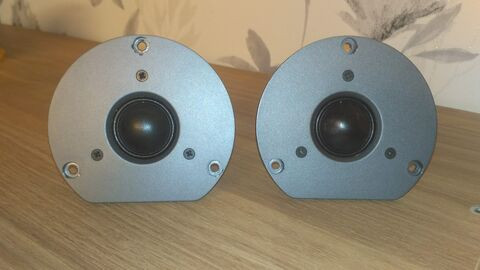

lazara007
Mély 4db: VIFA M21WG-09-08 WOOFER - HEYBROOK HB1, Preludium
Magas 2db: VIFA D25TG-05
Hangváltó: 2 db valószinűleg Preludium B31-es
Made in Denmark
2 db mélynél a habszivacs el van öregedve, és sajnos a közepe is be van nyomódva, a másik kettő tökéletes állapotban van.
Szerintetek kb milyen értéket képviselne HA-n? -
