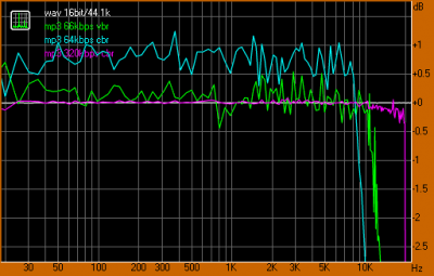

De, minden mp3 rossz. Nem lesznek durva hibák, csak egyszerűen megöli a zenét, főleg, ha nem először hallgatod azt a számot. (Arról nem beszélve, hogy egy 320-as mp3-nál egy CD lossless nem túl sokkal foglal több helyet.)
shalafi66: ja, csak már nem akartam leszarozni, Monacortól az is nagy előrelépés.
tzsolesz
ez olyan érdekes. bármelyik hangszóró a három közül többet tud rontani a hallottakon, mint egy 256kbps-es MP3.
Osztom a dolgot. Pl. azokon a hangfalakon, meg erősítőkön, azokkal a kábelekkel amivel én hallgatok zenét, 320Kb/s fölött nem igazán érzékelni a LOSLESS hatást. Talán annyi, hogy kevesebb a torzítás, és kevesebb a magas hangok gerjedés szerű sisegése még kis hangerőn is.
Egyéb iránt ha van egy jó felszerelésünk, amire sokat költöttünk, vagy sok munkába telt összehozni, nem érdemes elrontani az "érzést" rossz minőségű mp3-al.

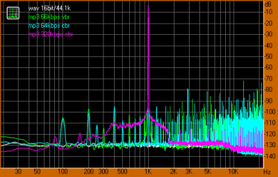

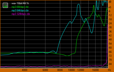

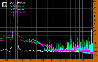

Van jó mp3 is, én úgy gondolom. Az amit eredeti CD-ről rippelünk fel 320KB/s-al, magas kódolási minőségben. Amik a neten vannak warez oldalakon, sokszor hallgathatatlanok. -

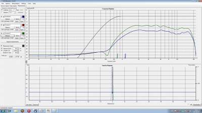

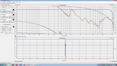

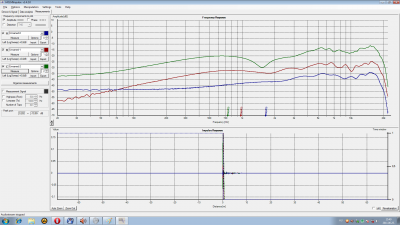

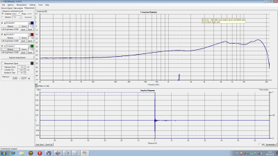

Méricskéltem a HOLM Impulse-1.4.2.0 progival.
Erősítőm most egy kb 10 éves Panasonic hifitorony volt, mert házimozi erősítőm most még nincs. Ez lehet befolyásolta az eredményeket. Meg mikrofonnak is egy egyszerűbb Genius mikrofont használtam.Az első mérésnél egy kábellel közvetlenül kötöttem össze a hangkártya kimenetét és a hangkártya mikrofon bemenetét. Itt nekem úgy tűnik hogy egyenletes a mérés, szóval a hangkártyában nincs probléma a mérést tekintve.
KÉK vonalat figyeljétek
A következő két képen a magas benne volt a hangfalban, fix helytől szólt.
Az első képen mind a 3 tesztetnél 15cm-re volt a mikrofon a magas sugárzótól:
A második képen 3 különböző távolságra, 1,5m, 1m, 10cm
Az utolsó méréseknél kiszedtem a magassugárzót, a kezemben volt mérésnél, és itt is 3 távolságból mértem le. 1,5m 1m, 15cm
MOD: úgy látom elfelejtettem beklikkelni hogy mutassa mind a 3 eredményt, ezért szerintem 1m és 15cm mérések vannak rajtaMi a véleményed, milyen a magas sugárzó?
