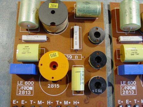

A B31-es hangváltóban semmiféle kondicserére nincs szükség, a műgyantába öntött fémezett poliészter kondenzátorok nem romlanak, vagy változnak meg idővel.

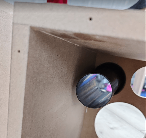

Az ideális eset ott kezdődne, hogy nem egy panelban lakom és nem ekkora a nappalim, ahova építek és akkor egy nagyobb állót építenék ahol viszonylag lent van a reflexcső. Viszont most kompromisszumok közé kényszerít maga a helyiség is.
Az meglévő doboz előlapja is mivel a cső kivágásán kívül készen van, így már azt sem tudom átvariálni, meg amúgy sem lenne ekkora homlokfelületen más elrendezésre lehetőségem, szóval, ha a fronton van, máshol nem tud lenni, mint a berajzolt pozícióban.
A fentiek miatt messzebb sem tudom rakni a faltól, ha akarnám se, az előlap síkja most 45cm-re lesz a faltól.
A kisebb átmérőjű cső még járható út lehet az előlapon, ha nem terhelem annyira, amire lehet, amúgy is rákényszerülök, mivel kétlem, a szomszédaim is ugyanazt szeretnék hallgatni mint én. -

Jól látom, mélyeken egy C-L másodfokú, magasakon egy elsőfokú R-C ? Mókás.
Egyébként hiába a négy WWWW amiből 2-2 más kamrában van, ha a kamrák eltérőek, ők azonnal máshogy dolgoznak. Például ha felső kettő egy zárt kamra, alsó kettő pedig egy reflex mondjuk, elektromosan (is) ki fognak hatni egymásra, más visszarántó erő fog hatni a két felsőre (levegő visszarántó erő nagyobb) mint a két alsóra, máshol lesz a tekercs pozíciója egy-egy beütést követő újabb lesugárzandónál, más nem is tudom milyen értékeket fognak működés közben mutatni a mélyek kifele, ahhoz képest, mint amikor állva lemérjük őket, ergo úgy viselkedik a két pár, mintha két különböző hangszórót tennél ugyanazon váltó mögé. Szerintem ezért moddolják ezt ennyien, a gyártó egy alap félmegoldást hozott gyárilag, ami egyébként a valóságban nem feltétlen optimális. Háromutasként már jobb. Talán. (Ki tudja). Ugyanazon váltó mögé csak homogén hangszórókat tennék, tehát egyeznek mindenben és lényegében a gyári szórásnyi különbségen kívül nincs több köztük, egyezik a térfogat, a technológia, ideális esetben minden.
Ezt csak gondolom, ezért nyúlnak bele..

"A MIssion 753 kétutas hangdoboz, TMMMM. "
Igen a legtöbb helyen ezt írják. Javaslom nézd meg a hangváltóját.
Az alsó két 13cm-s hangszóró más frekvencia tartományban dolgozik.
Szerintem ez TMM-WW" de mindegyikben együtt van váltva a négy mélyközép, kétutas váltóval, azonos frekvenciaintervallumban "
Szerintem nem. -

Tothg86
#71562240 #31820 üzenetére
Ezeket néztem ki:
Elkónak
FóliánakJantzen Standard Z-Cap és mezei Jantzen bipoláris elektrolit kondenzátor. Meg amit ajánlottál ellenállásokat berakom.
Az az igazság, hogy mivel elég sok kondi van benne, jobb minőségű kondik ára bőven meghaladja a hangdoboz értékét jelenleg. Vajon meghálálna jobb kondikat? Vagy amit tud, az "kijön" belőle ezekkel is?
Illetve érdemes a belső kábeleket lecserélni? Hangfal kábel terminálokon gondolkodom még, bár inkább a direktbe forrasztott kábel fele hajlok, a'la Tigris
Köszönöm -
Tothg86
#71562240 #31816 üzenetére
Az a két fehér kerámia tömb az ellenállás, ugye? 8W van rájuk írva. 5 és 10W-osakat láttam így hírtelen. Mindenképp az eredeti 8W-nak kell lennie?
Amit még említettél MKT vagy MKP, azok a kék kockák?
Átnézem a kínálatot, aztán kérdezek. Én sem gondolom, hogy nagyon komoly alkatrészeket érdemes beletenni, de egy jó közepet megérdemel szerintem.
