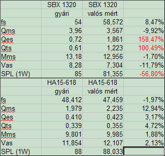

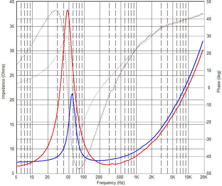

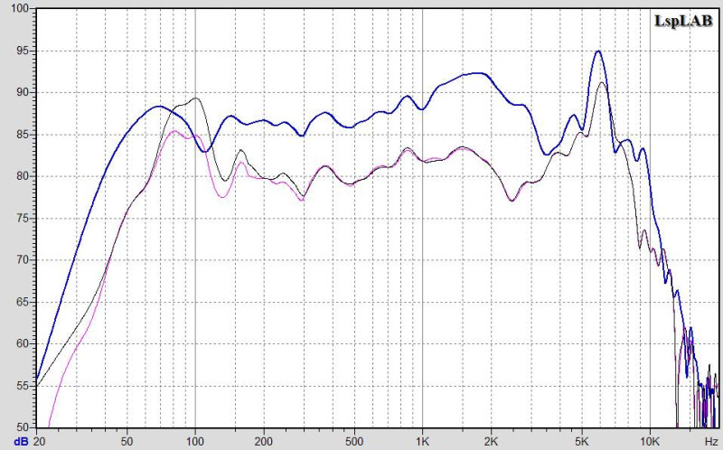

kovi66 #31577 üzenetére
Persze. A baj nem az, hogy eltérés van, hanem az, hogy sosem tudni pontosan milyen a hangszóró, míg meg nem mérted.
Egyértelmű, a HA15 hangosabb, az a kék vonal, kb. 6-7dB-lel, vagyis ugyanahhoz a hangnyomáshoz negyedakkora bemenőteljesítmény kell.
Impedanciaválasznál meg a piros a HA15, látszik a 48Hz fs-ből.Az SBX-nek valami legalább másodrendű szűrés kellene, úgy, hogy 3k-nál még szóljon valamennyire.
