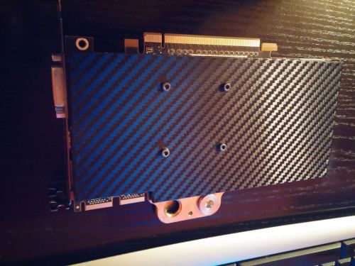

Bitang jól néz ki, szép munka. Hogy csináltad?
Valaki csinált már olyat, hogy laptopot öntapadós karbon fóliával vont be? Nagyon mozgatja a fantáziám, mert fehér laptopom van és unom a színét, de meg vagyok arról győződve, hogy a tökéletes kivitelezéshez (hogy a billentyűzeten/touchpaden/hangszóró rácson kívül is be legyen vonva) ajánlatos szétszedni a gépet. Van valakinek ebben tapasztalata?

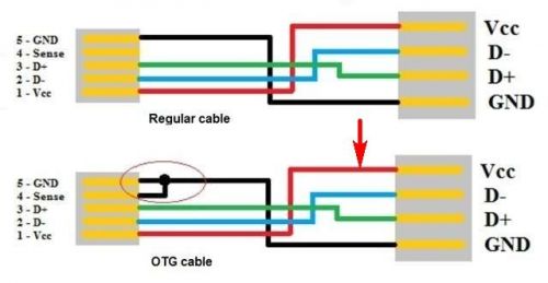

: Nekem úgy rémlik valahonnan, hogy az OTG miatt 5 pines a microUSB.
1. ha a microUSB-s rész csak kliens, akkor a +,-,DATA+,DATA- van csak bekötve, mint a hagyományos B-dugasznál
2. ha a Sense rövidre van zárva a GND-vel (mint a Kernel által linkelt képen), akkor a microUSB-s oldal (a telefon) áramot ad a +,- vezetékekre, de ilyenkor nem tültődik
3. ha a Sense a --szal egy szabványban leírt ellenállással ven összekötve (én 100 ohmra emlékszem), akkor töltődik is és persze kezeli a rádugott eszközt is -

Ahol piros nyíllal jelöltem, a táp megszakítható (vagy a hozzá csatlakozó kábelben, esetleg hosszabbítóban), de a GND-t nem szabad megszakítani, mert hiába differenciális jelátvitel, de nem földfüggetlen.
Közös viszonyítási pont nélkül az adatvonalak 0 vagy 1 szintje értelmezhetetlen, a két szerkezet GND-pontjának azonos potenciálja sem jön létre, a kimenetek és bemenetek tönkre is mehetnek.

Akkor ha pl elvágom az USB otg kábel + - kábeleit azzal hiba mentesen megoldható, hogy a telefonról csak adatkommunikáció menjen áram nem? Problémát gondolom nem okoz. (remélem)Az nem okoz problémát. Viszont az az érdekes kérdés, ha az elvágott ágon szeretnéd tölteni a telefont.
Elvben a töltő a data+ data- vezetékeken közli a telefonnal hogy mekkora áram folyhat. Ha ott töltéskor adat megy, akkor abból bármi lehet. Nyitott data mellett 500mA a felvehető áram, teljesen zárt mellett meg ami a telefonnak kell. Elvben a data +- közé rakott 0-200 ohm ellenállással lehet hangolni a töltőáramot. De otg esetén ott meg adat folyik. (Emiatt nem illik ellenállást rakni oda(?)) Azaz ha éppen töltene is, akkor valószínűleg max 500mA áramot lehetne kinyerni a telefonnak. Hasonlóan a pc-s töltéshez.
Ha lenne egy otg-s készülékem én tennék egy próbát mivel bár a gnd közös, tudtommal a micro usb-ben nem azon a vezetéken megy a töltés mint amin az otg tápellátás.Remélem nem írtam sok hülyeséget, ezeket csak úgy összeolvasgattam itt-ott.

Általánosságban nem tud tölteni és OTG ként működni, vagy egyik vagy a másik. Néhány főleg windows os tablet ezt meg tudja oldani, de ahhoz külön eszköz kell. Épp emiatt írtam a kérdést, azaz, hogy egy DC konverterrel én az 5v os adapter feszültségét kb 4v körülre szabályozva direktben a telefon alaplapi aksi érintkezőkre kötöm és így járatom a telefont mert az micro usb port OTG foglalja el.

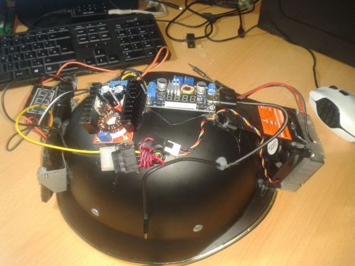

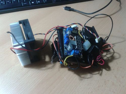

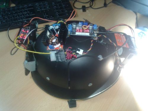

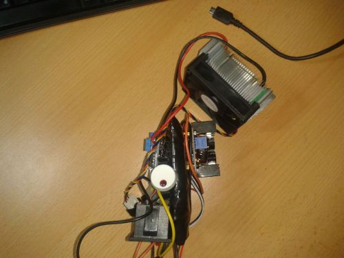

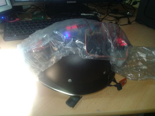

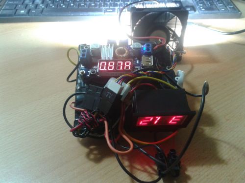

És ha már itt járunk, hogy nehéz mozgatni, akkor:
Az USB-hez is be lett téve a töltő kábel, hátha jó lesz az még valamire.
creation
Jut eszembe, egyben powerbank is, mert a step down modulon van fixált 1A-es 5V USB kimenet
Igen a venti be van kötve, mert a 30W-os LED elég szépen tud melegedni ha az nem pörög. Ahhoz kellett a molex to 4pin PWM átalakító.
creation
Köszönöm az elismerő szavakat, készül már a 150W-os halogénból 50W-os LED project, de az nem lesz ennyire "szép"
