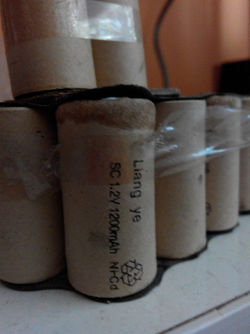

Igazatok van, azt elfelejtettem írni hány V-s. Szóval 18V-s gépről van szó. Én is gondoltam, hogy lövök occóért egy laptop töltőt és ráforrasztom, de az a baj, hogy használnám olyan helyen is, ahol nincs hálózati áram.
Ez a lithiumosítás viszont tetszik, mint ötlet. Egyszer már újítottam fel laptop akkut. Az elég egszerű volt, kivenni, beforrasztani, csók. Az én esetemben ez új töltési módszert is igényelne? Amúgy Mannesman 1799-18 a gép.

McSzaby
fogalmam sincs mi a megfelelő topik, de esetleg ez. Van egy Mannesman csavarozó gépem, ami teljesen elég arra, amire nekem kéne, de sajnos meghalt benne az akksi. Néztem ebay-n, találtam is akksit, de 12e, ami sajnos nem éri meg, mert pár ezer forinttal többért, vadizsír makita-t kapok 2 akkuval, ugyanannyi nyomatékkal.
Tudtok bármi más utat? Akku felújítás, vagy bármi ilyesmi olcsóbb lehet?

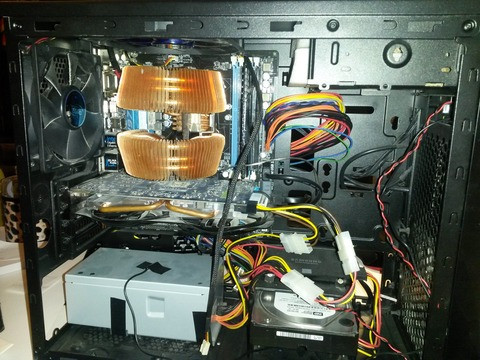

elfelejtette
elfelejtette #52658 üzenetére
Igen, LP kártyákkal kapcsolatban nekem is az a félelmem, hogy mi lesz, ha hangosabb lesz az idő múlásával.
Egyébként grats, szép munka!
A ventit a kártya vezérli? -

Mai kókányolásom. A vga gyári papírvékony hűtőjét leszedtem, helyette egy lga775-ös gyári hűtőt raktam fel. Csak mivel low-profile a kari, meg közel is voltak alkatrészek, ezért az inteles hűtő 2 oldalát egyenesre kellett fűrészelni. Rá meg egy hdd hűtőből való 6*6*1cm-es ventit raktam. Így nem (annyira) zajos, és 1250MHz-en is max. 46 fokos. A gyári hűtővel az alap 1045MHz-en is 65 fokos volt. -

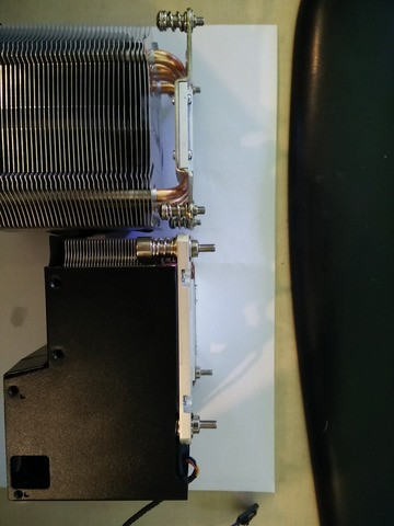

Egy dell t5600-t szeretnék bővíteni két procival. Vettem két Dynatron R17-est, de ennek rövidebb a rögzítőcsavarja, mint a képen is látszik.
Szerintetek valamilyen toldattal, vagy adapterrel meg lehetne oldani a kérdést? (backplate-be csavarható olyasmi dologra gondoltam, mint amiket az alaplap alá szokás rakni) Ha ez működne, valaki le tudna nekem gyártani 8 db ilyet?Vagy csak csavarcserében érdemes gondolkozni?

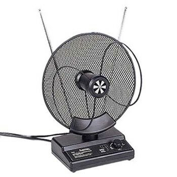

forest_ns #52590 üzenetére
Irányított antennára van szükség, aminek hátrafelé csillapítása van, de még akkor is kétes az eredmény, ilyen szobaantennánál, ahol még a falakról visszaverődő jel is beleszól a vételbe.
Esetleg lehet próbálkozni ilyen logper antennával is, szokták a szekrény tetejére feldobni például, aránylag kisméretű antenna. Érdekes nevét onnan kapta, hogy az SWR (állóhullámarány) a frekvencia logaritmusával periodikusan változik (ha jól emlékszem).
Vagy a példa kedvéért mutatnám a lentit, közben kiderül, hogy mire próbálok kilyukadni. A 8-as formájú sugárzó szolgál az UHF-vételre, ami a BiQuad-antennának egyfajta változata. Hátrafelé árnyékolja a parabola formájú reflektor, de azért csodát nem kell tőle várni. A reflektor rásegít a hasznos jelre is, visszaveri a BiQuad elemre. Kísérleteztem vele önmagában (a parabola nélkül), érezhetően gyengébb jelet produkált.
A kihúzható botantenna elvileg csak a VHF-vételre való, gyakorlatilag beleszól az UHF-vételbe is, noha egyébként a beépített erősítő is elkülönül a két sávra, szokásos sávszűrőkkel is ellátva, a kimenetük van közösítve. Viszont a botantenna hátrafelé is ugyanúgy veszi a jelet.
Erősítő nélkül is teszteltem egyébként (csak a "parabolás" részét), hiszen vannak esetek, amikor egy erősítő többet árt, mint használ (túlvezérlés, zavarok felerősítése).
