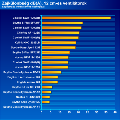

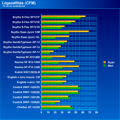

Ezek a számok a zajszintnél viszonyításhoz vannak, CFM nél pedig benne lehet a mérő pontatlansága is, ahogy a teszt is írja.
2 Englide között a különbség egyrészt design másrészt a gumi rezgéscsillapító.
Vannak, akiket nem érdekel a design, csak legyen egy jó venti, jó áron. Nekik készült a Classic verzió. Vannak, akiket érdekel, hogy néz ki a gépük, szeretik az extra dolgokat pl, rezgéscsillapítót, nekik pedig a másik verzió.Beszéltünk már a Silentpc vel, lesz ott is teszt. Sajnos csak az Englide miatt nem állnak le tesztelni, de egy nagyobb tesztben majd benne leszünk.
Nézd meg az oldalunkat, több helyen volt már teszt, Gold Award, Recommended Awardokkal. Francia, spanyol stb oldalak is tesztelték, most kértek mintákat Oroszországból, Olaszországból is.
Dolgozunk az ügyön, illetve apró módosításokon is.

Ahogy a teszt is írja, mérésben lehet némi eltérés, tűréshatár, mérőműszer pontatlansága, ezért írtam az 1200-t, de írhatnám az 1300-at is.
Elfogulatlanul?
Ilyet nem tudok, saját termékről van szó.
Zaj/teljesítményben ott vagyunk ahol az S-Flex. S-Flex csapágyazása többet bír, ez nem kérdés, viszont drágább is. A többet bír, nem azt jelenti, hogy a mienk elromlik egy hét múlva az S-flex pedig 10 év. 3 év garanciát adunk rá. Neked kell eldönteni, hogy mi éri meg neked. Amúgy a kérdésre a válasz: igen, tényleg jó.
Külföldi oldalakon mindenhol Gold Awardot nyertünk. Francia tesztben is hasonló adatok jöttek ki. -

Jó ábrát nézel te? Én úgy látom, hogy az Engliede a Noctua 1300 RPM-vel azonos teljesítménnyel és hangban is sokkal halkabb az ábra szerint.
Valóban ilyen jó lenne az az englide? Ha választani kéne az Englide és az S-FLEX 1200 között te melyiket ajánlanád? (teljes elfogultság nélkül)
kircipeti
englide
#2615
Behuzigaltam nagyjabol a vonalakat, ezeket olvastam le:
Scythe S-Flex 1200RPM 15dB(A) 44CFM
Noctua NF-P12 1300RPM 14dB(A) 30CFM
Noctua NF-S12 1200RPM 14dB(A) 25CFM
Englide 120 980RPM 9dB(A) 30CFM
Scythe S-Flex 800RPM 6dB(A) 30CFM
Noctua NF-S12 800RPM 5dB(A) 15CFMA ket englide kozott csak dizajnbeli elteres van? Nem kuldtok ventit kulfoldi tesztoldalaknak?
