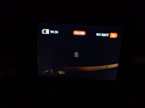

Úgy néz ki a hétvégén sikerült kinyírni az egyetlen aksimat ami a 7Blackben volt.
Legalábbis remélem, hogy az aksi kukásodott meg...igazából az történt, hogy egyrészt kapott egy baromi nagy ütést üzem közben a kamera...de még ezután jó ideig tette a dolgát ahogy kell...
Majd ezek után 3%-os aksival autós tötőre akasztottam,(világítottak a ledek, mintha venné a töltést) és wifin elkezdtem volna "molyolni" vele, de egy-két perc múlva azt tapasztaltam, hogy nincs kapcsolat, és a ledek semvilágítanak..Magyarul durván lemerült...de annyira, hogy a kamerát sem tudtam semmilyen neten található "varázslattal" bekapcsolni hálózati töltőről sem...
Ezek után jött az akksi "hekkelése"...
Ezzel eljutottam oda, hogy végre bekapcsolta a kamera, működőképesnek tűnik, de Hiába akasztom a hálózati töltőre, a ledek világítanak, de töltést nem akar mégsem felvenni....
Hogy ez most a sz@rrá merült aksi hibája, vagy a kamera nem akar valamiért tölteni, az még kérdéses...
Jelen állapotban már a fenti töltési módszerrel 40%-os töltöttségűnek írja a kamera az aksit,de ha "normálisan" próbálom tölteni hálózati töltővel, percekig rajta hagyom, majd lehúzom, és megnézem(bekapcsolom), kiderül, hogy egyetlen százalékot sem töltött rajta
