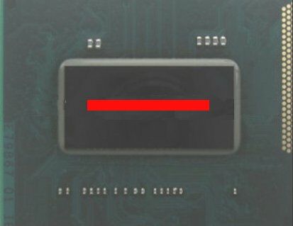

#31920
Inkább vegyél valami normálisat.Az MX4-et favorizálják sokan középmezőnyben,de ha párszor 85°C fölé kerül elég sokat veszít a teljesítményéből,meg forgalomban van valami hamisítvány fajta is belőle.
A procira én a helyedben ICD7 vagy 24-et tennék,vagy pedig a folyékony fém,de ha nálad is púpos a proci akkor a vas felejtős.
Az ICD-t nem szabad kenni,csak egy vékony vonal középre hosszban: [link]
Kb.fél-egy évig nagyon jól tartja a hőfokokat, attól függ mennyit van hajtva a gép,de max 1 éves korára cserélni kell.

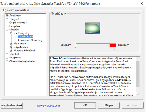

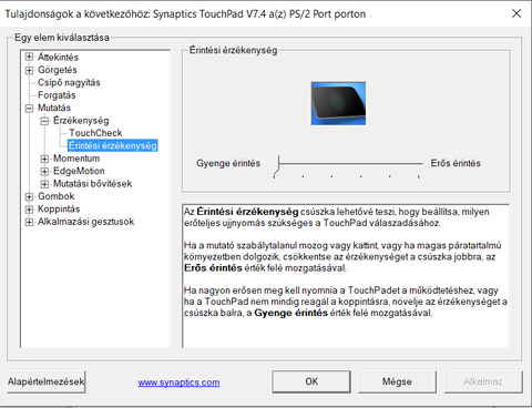

#31550
A tapipadot lehet csak konfigurálnod kellett volna,sajnos ez is a win10 marhasága.
Gépház:
Érintőpárna->nincs késleltetés (ez miatt akad és késik)
Egér->Egér további beállításai:
Ezek ha nem így vannak beállítva,akkor egy gomb lenyomásakor a touchpad automatikusan kikapcsol,a gombot felengedve meg bekapcsol..

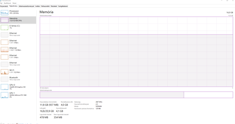

#22205
16gb ram mindenképpen kell munkára nálam is sajnos már kevés ezért 32 re váltáson gondolkodok (csak irtó drága)
Nálam ha dolgozok kb így néz ki a memória használat és akkor mgé nincs semmi különleges elindítva csak az alap fejlesztői környezetem.
Abban viszont a kollégáknak igazuk van, hogy i7 kell és semmikép se a memória méret alapján dönts, mert azt utólag is tudod változtatni.
