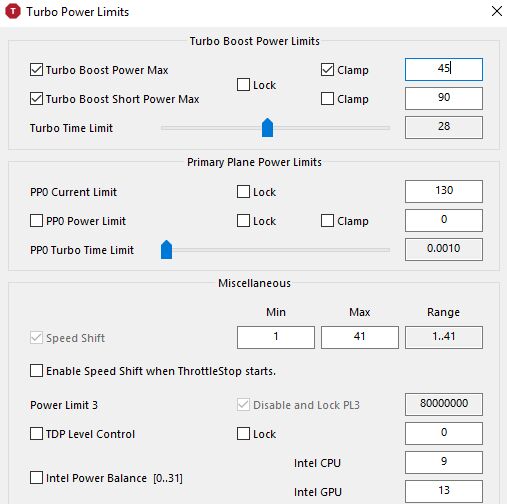

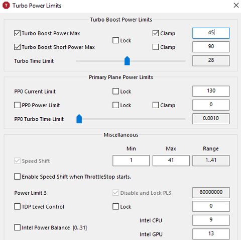

CPU Core és Cache egyaránt -125mV mégis TS Bench próbán már 256M-nél is throttle-t kapok, nem prochot-ot. Észrevettem, hogy az IccMax érték:
11.00 - CPU Cache
128.00 - CPU CoreOkozhatja ez? Én tuti nem állítottam ezeket az értékeket, csak az Offset Voltage-t, de megmondjátok mit húzzak milyen irányba, megcsinálom. Egyébként Turbo Boost-hoz már nem merek nyúlni, mert Power Max: 100 W, Short Power Max: 110 W

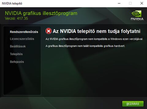

Létezik bármi mód arra, hogy force-oljam egy korábbi nvidia driver újratelepítését?
A legutóbbi kettő okozott porblémákat, ennek ékes példája, hogy haverom gépén az eheti driver frissítés PUBG-ben brutál szaggatást eredményezett, majd ujratelepitette a Januárit és azóta megint ultrán játsza (Redditten is panaszkodnak rá bőven, neki mondjuk asztalija van) Nekem meg az Apex Legends ingyenes lószzar gépigényű játék low-on megy és sztem 20 FPS sincs meg, de hiába kerestem vissza az nvidia honlapjáról a 1060 notebook version frissítést (Januárit és tavaly Decemberit), a kompatibilitás ellenőrzésnél elbukik a dolog, és olyasmi hibaüzenetet kapok, hogy a driverrel a Windows nem kompatibilis....

Csak 15 percig toltam a Wildlands-et kb, de a különbség látható volt...el se hiszem.
Létezik, hogy felnőtt férfi annyira retardált, hogy Throttlestop-ban azt hiszi az "Apply" és "Save" gombok elegek, és nem kell a "Turn On"-ra kattintani?
Igen, létezik. Bika úrfi jelenti.
Most pedig elásom magam, kár hogy hideg van és kemény a föld.
