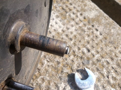

Simán letört a menet a tengelyröl, mikor meghúztam.a csavart.Ha nem járt volna ez a gép hivatalos szervizben akkor már elgondolkodnék azon nem valami kínai hamisítványt vettem-e

Sziasztok van egy Mcculloch m46 125R gépem, volt már vele problémám bőven sajnos, írtam is itt ezzel kapcsolaban, de lassan lejár a 2 év garancia és van néhány hibája most is
A kaszaház egy éves, tavaly már volt cserélve, mert a másikat pár hónap után megette a rozsda, de most újra elég rosszul néz ki.
kaszaház 1A jobb oldali kerék tengelyét már egy évesen javították, de most újra lógnak, a bal oldali főleg, már majdnem a magasságállítóba is beleér.
kerék lógás 1
kerék lógás 2
Szóval azt kérdezném, hogy ezek ennyi használat után teljesen normális állapotnak tekinthetők, és én vagyok túl igényes, vagy inkább próbáljam meg megjavíttatni garanciában? -
