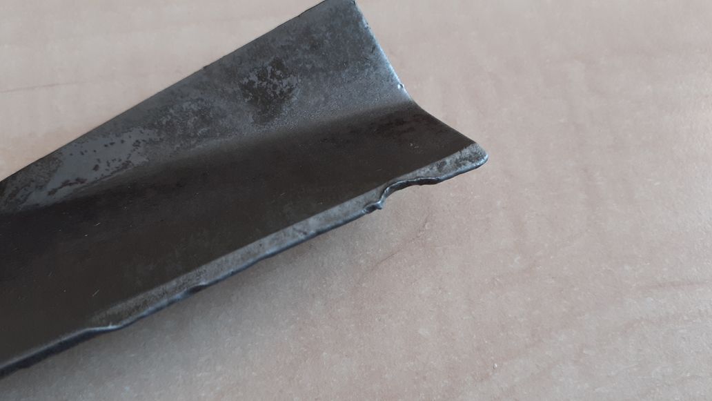

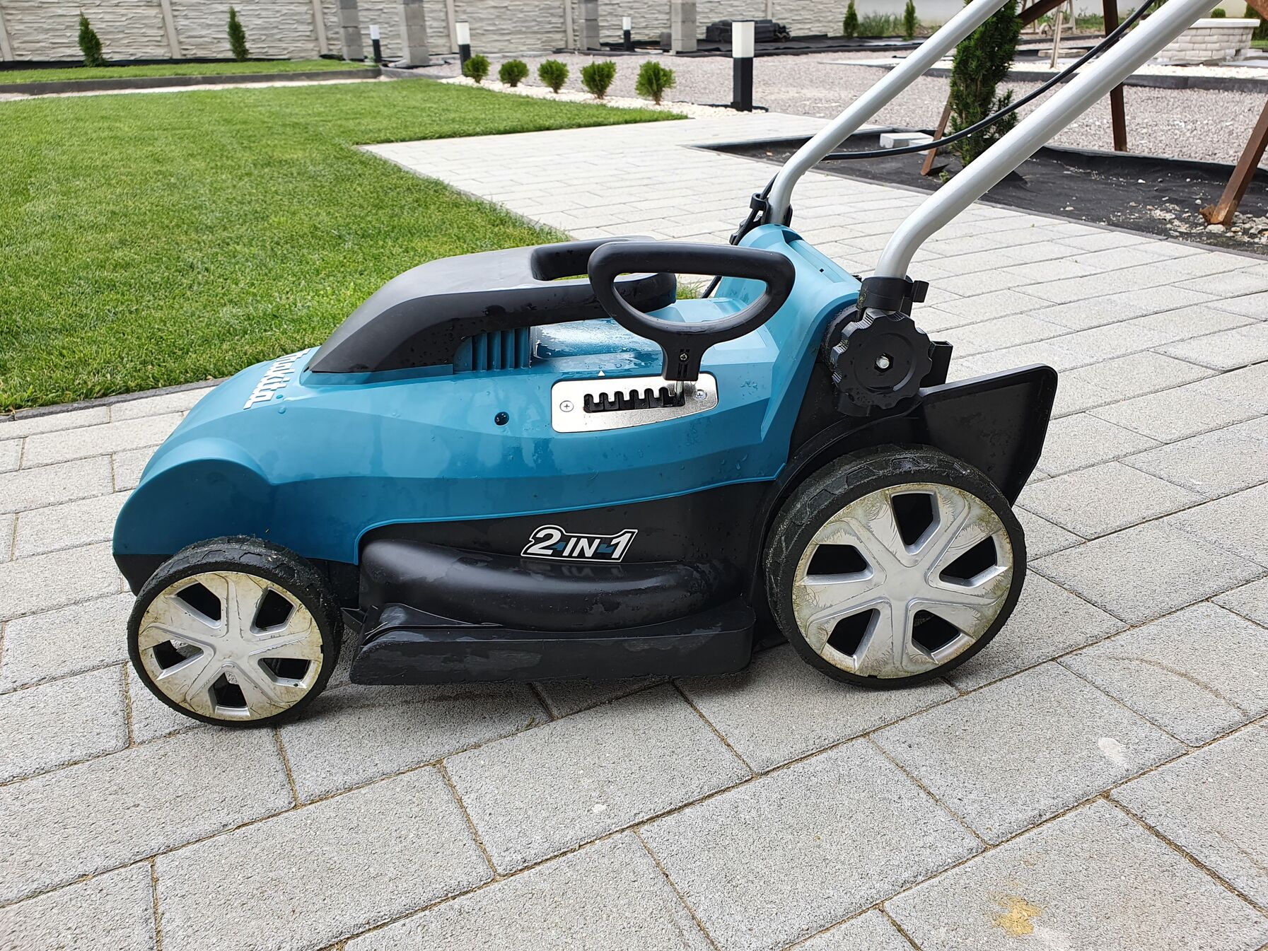

Történt egy kis fejlemény a Makita Elm4120-al kapcsolatban.
Szóval van rá egy kis esély, hogy amiatt volt nagyon gyenge, mert a magasság beállításánál probléma volt.
Ugyanis a hátsó tengelynél a hegesztés elvált. Így az első tengely kerekeit szépen emelte rendesen, de a hátsó csak milimétereket mozdult. A javítása folyamatban van.
