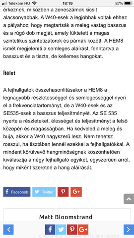

A W40 mint meleg, buja hang????

Sidositanaka
Ezeket néztem : W40-Ue900s-Hem8-Rha Cl1 de ez már kilőve
Eddigi füleseim alacsony árkategoriásak voltak : Beyerdynamic Dtx101-Shure se 215-Yamaha Eph100
A Shure kevés volt a magas dtx eph-nál meg nagy hangerőn elfáradt a fülem a magastol!
Nekem valamiért a hem8 szimpatikus de ti jobban értetek hozzá -
