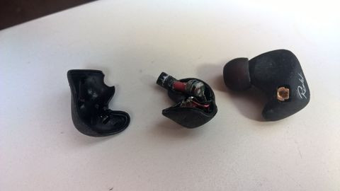

No ezen pörgesd át magad...itt lesznek kapcsolások is...és a shell készítés lépésről lépésre....de nem lesz egyszerű ezt előre közlöm...

Sajnos már tudom, hogy amihez kezdeni fogok az nagyon az alja az egésznek. A készítés attól a legnehezebb
hogy szinte semmi gyakorlati leírást nem találtam hozzá. Ép ezért kezdetnek nem is armatúrával nyitok , hanem dd-vel. Muszáj kitapasztalnom az építést. A shelt magam csinálom. A füllenyomatot magamnak készítetem mert a környéken senki nem volt hajlandó rá ( egy országos szogáltató van a közelemben de ők nem csinálták meg)
Az egész abból indul ki hogy a jobb fülem geometriája kissé eltér az átlagtól és ezért nem nem nagyon találtam
eddig megfelelő és meg is fizethető fülest magamnak. A 200-400 dodós ciem-ek meg nekem drágák.
Persze lehet, hogy a végén nem fülesem hanem tapasztalatom lesz csak.
Mindenesetre minden ötletet szívesen veszek az építéshez. -

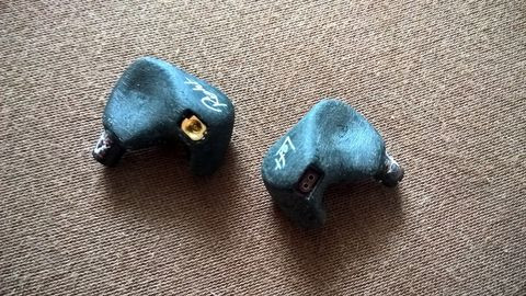

z2solti #71256 üzenetére
Nagyon nagy fába vágtad a fejszét....
Alapvetően több összetevője van egy armatúrás CIEM hangolásának:
- armatúrák száma, felosztása, milvolta (tkp milyen, mennyi és milyen tartományokra szeretnénk használni őket)
- hány utas megoldásban gondolkodsz (ez nyilván kapcsolódik az első felvetéshez
- csillapítani keresztváltóval és un damperrel lehet, amit a csőbe helyeznek az armatúra után.
- a csőhossz, cső belső vastagsága, a damper erőssége és elhelyezése az armatúrához képest igen meghatározók lehetnekForrasztottál már armatúrát?
Pár másodperc után ugyanis leoldódik a belső hajszálvékony vezeték ezért szinte egy pillanat alatt kell hozzáforrasztani a spec vezetéket.Az aramtúrák roppant induktívak tehát alap esetben felejtős a tekercs ehelyett a legtöbb esetben ellenállást használnak. Legtöbbször elsőrendű (6 db/oktáv) kersztváltót használnak, tehát un low pass filtert a basszusnál (rendszerint egy ellenállás) és high pass filtert a magasaknál (rendszerint egy kondenzátor. Az hogy mi és mekkora, hová kell ezeket tkp forrasztani (vannak un half coil bekötések, kereszt kötések, láncra fűzik az armatúrákat vagy külön kezelik őket) az adott aramtúrától is függ...
Amit most leírtam az a jéghegy csúcsa, rendszerint egy csúcsfüles kikisérletezése akár évekig is eltarthat szakembereknek.
Legegyszerűbb, ha kész megoldásokat veszel az aliról (két aramtúra váltóval)és azt építed be egy shellbe.

z2solti
Fejembe vettem, hogy építek magamnak egy ciem-et. De megakadtam. Minden alkatrész már beszereztem, vagy úton van viszont crossovert ( több driverben gindolkodom )vagy legalább rajzot nem találtam sehol. A normál szűrő rajzokkal az a bajom, hogy azok hangfalakhoz készültek és nem smd alkatrészekhez. (főleg a tekercsek méretével van baj)
Szóval valami ötlete van valakinek?
De, ha van valakinek linkje az akusztikus szűrésről fülhallgatókhoz már annak is nagyon örülnék! -

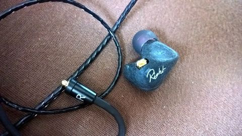

Ha már barkácsolás, a tervem elvileg az, hogy veszek egy olcsóbb 2pines kábelt és azzal kísérletezek.
Én 180-ban lefelé fordítanám, hagyva felfelé kb. 1cm vezetéket, és erre jönne egy zsugsorcső, ami fixálná a lefelé a kábel irányt. Elméletben nem kéne ennyitől megtörjön, elméletben...
Így egy felfelé álló bk. 2cm-es "antennát" kivéve szerintem tűrhetően nézne ki, és ezt arra is tudnám használni, hogy kivegyem a fülemből. A stabilitás annyira nem szempont, mert mozgás közben egyáltalán nem használom, illetve sportra csak BT jöhet szóba, ott meg úgyis Dash Pro lesz a vége.Illetve még abban reménykedek, hogy a TIA átkúszik, a kisebbekbe is, és akkor csövezés és "lyuk" mentes lenne a vetőcső, ami azért jót tenne a hangzásnak.

Én is csak próbálkozom még, de nekem kimondottan ilyen kialakítás kellett, fülbe simuló füles, fül feletti kábel, nem túl bumszli vezérlővel. Kialakításban ez hozza az elvárást. Ha gondolod, Budapesten meg is tudom mutatni a hangját is. Nekem kicsit fátyolosnak tűnik, de nem vészes azért. Jobb fülest rádugva annál is hallani, de mondjuk aptX-es kábelt nem nagyon lehet hasonlót kapni lényegesen jobb minőséggel szerintem (talán a Westone kábele, de ránézésre az is pont ilyen).

Miért nem volt jó a 0.75mm-es 2 pin-es...tapasztalataim szerint 100x jobb csatlakozást biztosít mint az mmcx...mondjuk abból az általad mutatott (itthon Hestore-ban kapható ) mmcx aljzat egész jó minőség...
Én ilyen aljzatokat UV lakkal rögzítek...pár pillanat és baromi jó...

Azt elismerem, hogy ennél nagyobb egyszerű szerelési trehány összerakási hiba, s emiatt szar a hangja.
De mivel egyszerű hiba, könnyen, azaz driver rendesen kell helyére rakni és meg is javult.Tehát kérdés az, amit hallottak az milyen összerakású lehetet, mert amit trehányul raktak össze, azt nem jó mintának venni.
