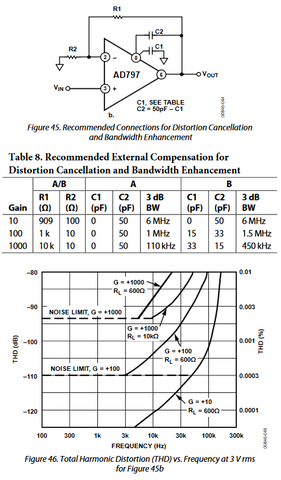

Ha szereted az AD797-et, javaslom, próáld ki a 47pF-os kompenzálókapacitást a 6-os és 8-as láb között! NP0 kerámia legyen az IC-re vagy a foglalatra forrasztva! Tisztítja a magasakat.
nem minden készülékbe optimális, de majdnem mindegyikbe
A FET-es bemenetűek viszont univerzálisak, főleg azok, amik már +-2,25V-tól működnek és specifikáltak. Azért ajánlom az OPA1678-at, mert ami még ilyen jó (OPA2140, LME49720) az vagy 10x annyi, vagy csak 3x, de tranyós bemenetű, aminek a bemeneti árama ugye nagy, így a kiegyenlítetlenül lezárt bemenetű kapcsolásokban DC-t produkál, akár 20mV-ot is (és a tranyó az EMI-t is szedi, míg az új FET-eseket már nagyon árnyékolják erre is). -

AD797ANZ, ez monó (single) és DIP8-as.
A "hülye kérdések" kapcsán:
Sztereó aljzatba sztereó (dual) opamp kell. Monó aljzatba monó (single) opamp kell. Sztereó aljzatba be lehet tenni két monót erre szolgáló adapter segítségével. Az XD05 Plusban ezt a világ lehető legkedvesebb módján oldotta meg a gyártó, ők maguk készítették fel az aljzatot arra, hogy egy sztereót és két monót is bele tudjál tenni. DIP8-as aljzatok vannak benne, ezért ha SO(IC)8-as lábazatú az opamp, akkor ahhoz Dip8-as lábazatúvá alakító adapter kell, ahogy azt a gyár is megoldotta, a linkelt fotódon látszik - DIP8-as lábazatú opampot a képen látható adapter nélkül lehetett volna betenni. Ezeknek olvass utána. Minek vennél SO8-as foglalatút, adapterestől, forrasztgatásostól, ha van DIP8-as is a szóbajöhetők közül?! Vegyél DIP8-ast - TO-99-est.Opampot csak és csakis hivatalos, ellenőrzött, megbízható referenciákkal bíró alkatrészboltból vegyél, lásd például a fentebb felsoroltak.
Az általam javasolt AD797 magyar boltban is kapható, a HQ Elektronikánál. Kicsit gyors opamp, nem minden készülékbe optimális, de majdnem mindegyikbe (a többire is érvényes, hogy nem minden készülékbe optimálisak). Nagyon jó ár-érték arányú és hangú.
OPA2211 (dual), OPA211 (single) is nagyon jó. LME49720HA, ez fémházas TO-99 lábazatú, ezt enyhe lábhajlítgatással lehet beletenni. (Műanyag tokos DIP8 vagy SO8 LME49720 nem lenne jó, mert nem jutnál vele minőségben előrébb, ezért fontos, hogy a HA jelzésű legyen.) A fentebb felmerült OPA1678-cal se jutnál előrébb, csak hátrébb a benne lévő OPA1612-höz képest, tehát nem tuning lenne, hanem downstep. Kétséges az OPA2140 is, az se magasabb szintű, mint a benne lévő - tehát oldalra lépés lenne. Értelmes áron valóban tuningolni például azokkal tudsz, amiket mondtam (és persze vannak még, OPA2228, AD8599, AD827...), vagy sokkal drágábban, nagyon rossz ár-érték aránnyal (lásd Burson, OPA627...). -

ferzoli #81961 üzenetére
SO8 tokosat vegyél, mert az MSOP-ot (=VSSOP) nehezebb felforrasztani. Csak a Mouser árul SO8-at.
Ilyen SO8 to DIP8 adapter kell neked.
Bármelyik OPÁ-t kicserélheted OPA1678-ra; elég univerzális darab. -
