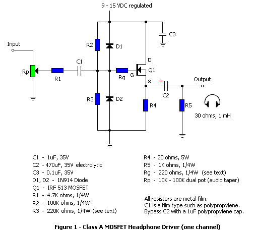

Ribi
binatone #42706 üzenetére
Ez az alap, de hogy mennyit lehet rajta finomítani, az már egy másik dolog.
IRF510, vagy 610 a javasolt, ezek rendelkeznek a legkisebb bemeneti kapacitással.
Milyen a táp, mit hogy old meg... Jó móka ez. -
